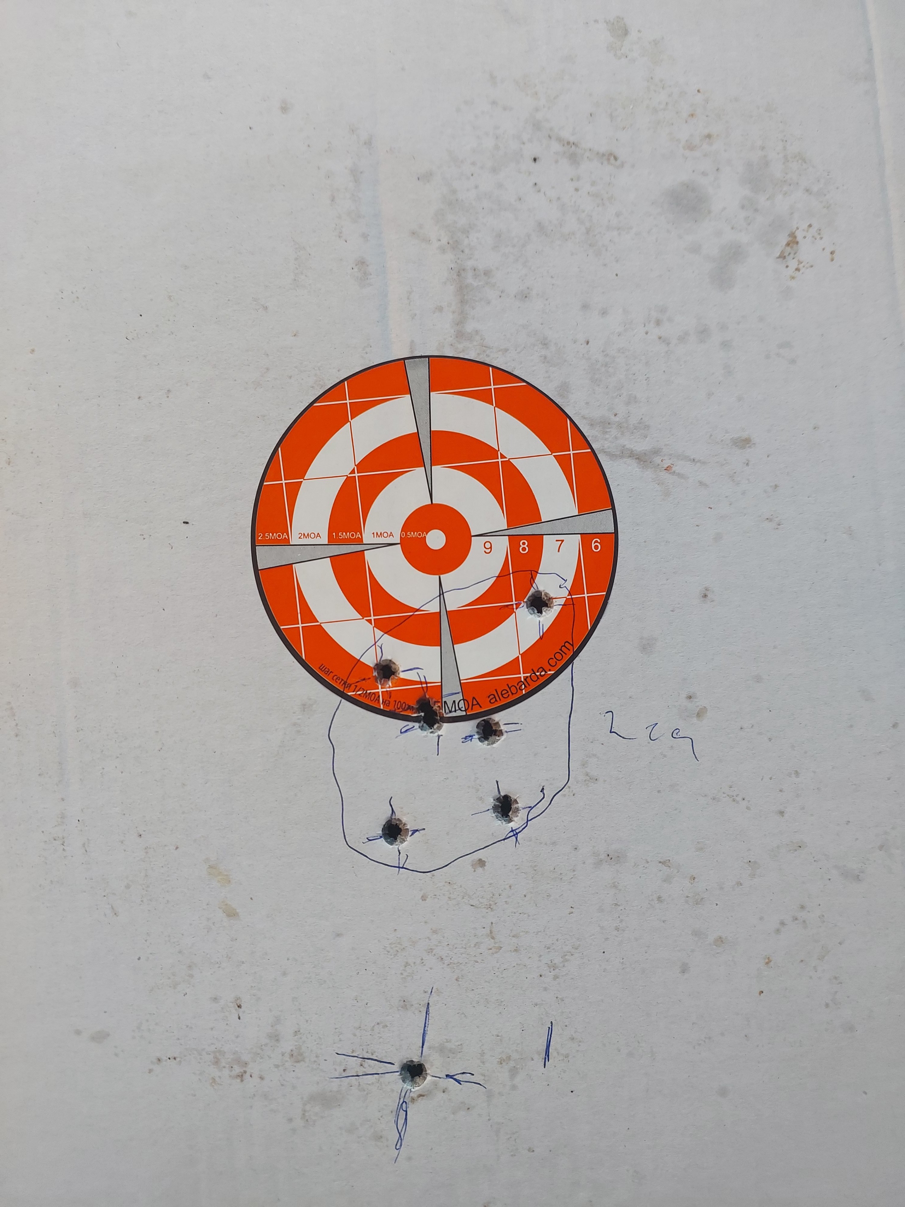

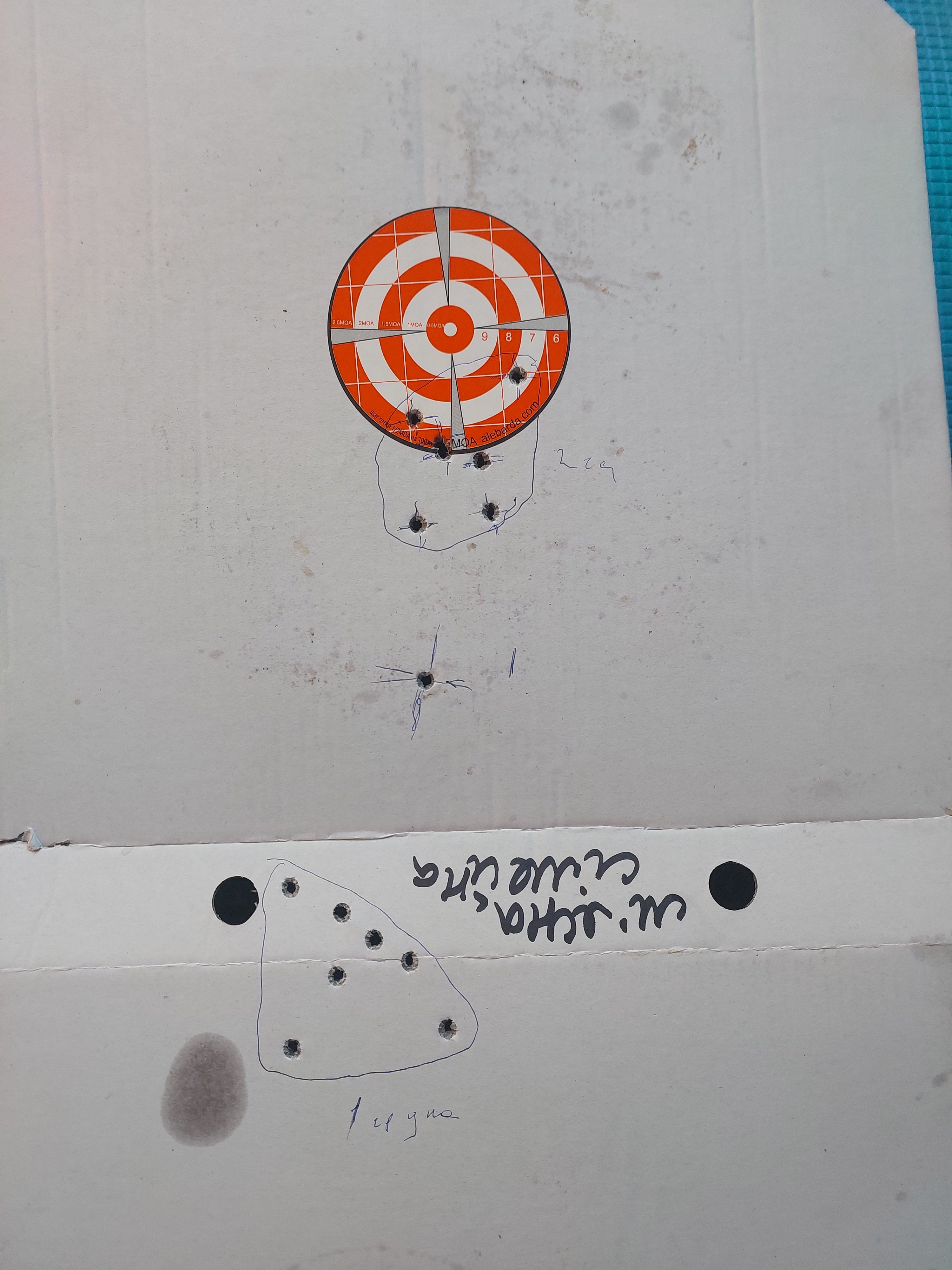

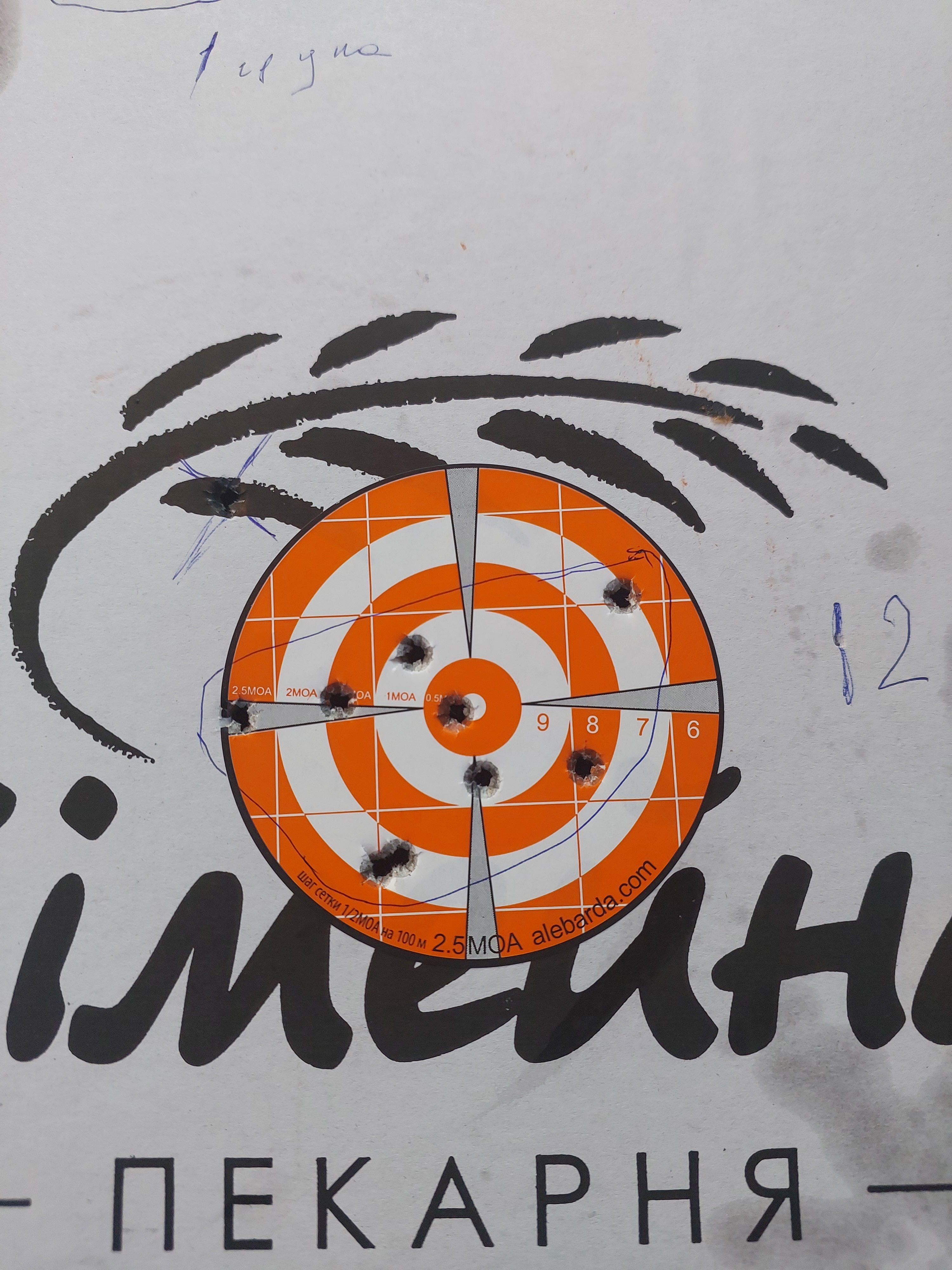

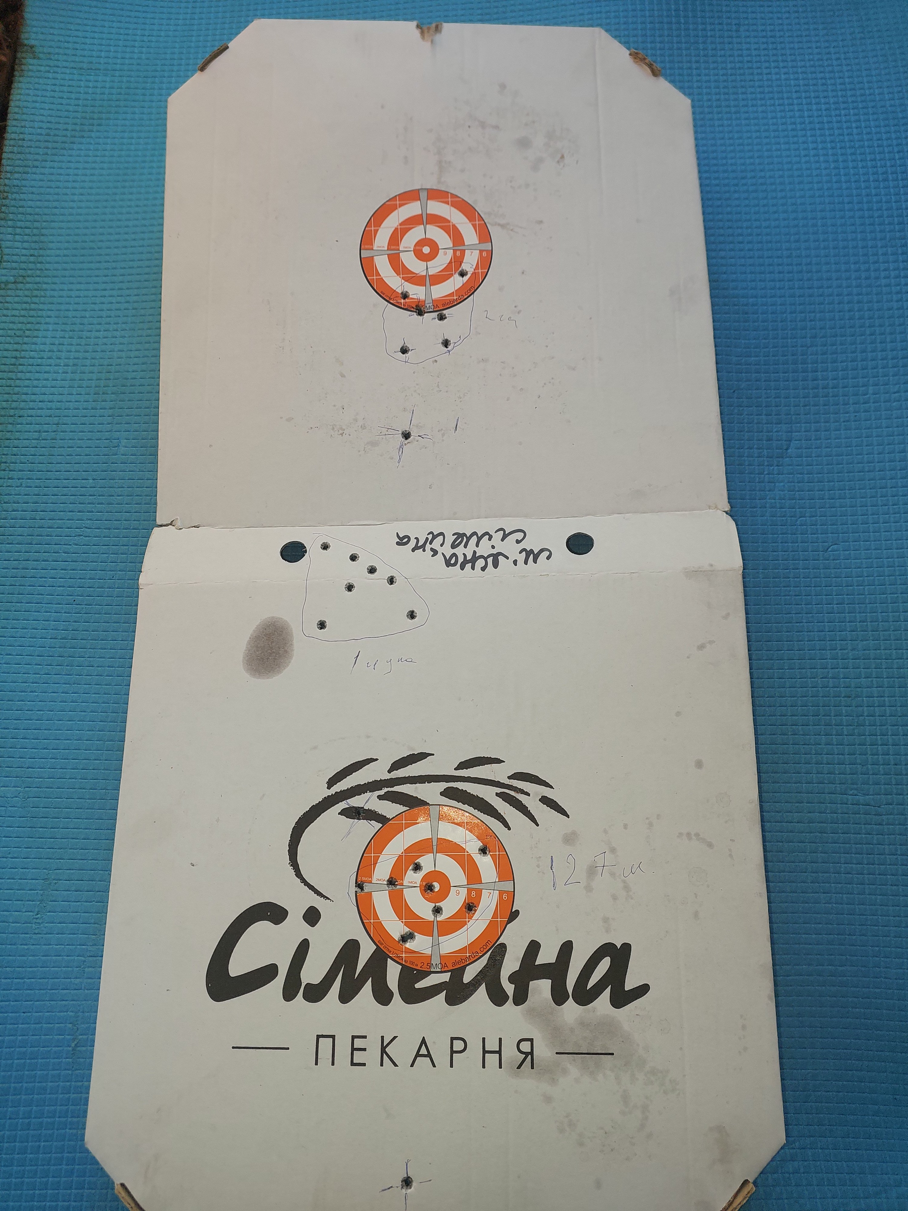

    Хлопці прохання прокоментувати, стріляв на 127 метрів, без знання дистанції( спочатку постріл, поправки, відстріл, а потім замір відстані) що скажете по кучності, і можливо порадите щось по патронам і по техніці пострілу, відрив у 1 патрон то перший без поправок, прям снайпером я не є, вчусь як усі.
    Конструктивна будь яка критика , вітається ...

    На такій відстані купка склалася близько до 1 - 1,5 МОА (на такій відстані 1МОА приблизно коло в 4 см) і це досить не поганий результат, зважаючи на надзвукові BLAZER (вони нормальні, але були одними з найдешевших у категорії ціна/якість). Високоточники полюбляють RWS Club і інші набої преміум класу, з ними результат має бути кращим. Який приціл встановлено, на якій кратності стріляли? На Аліекспресс замовляв собі далекомір лазерний не за всі гроші світу і працює він відмінно на 1300 метрів, також там і анемометр брав. А от власники пекарні будуть писати на Вас скарги :D.

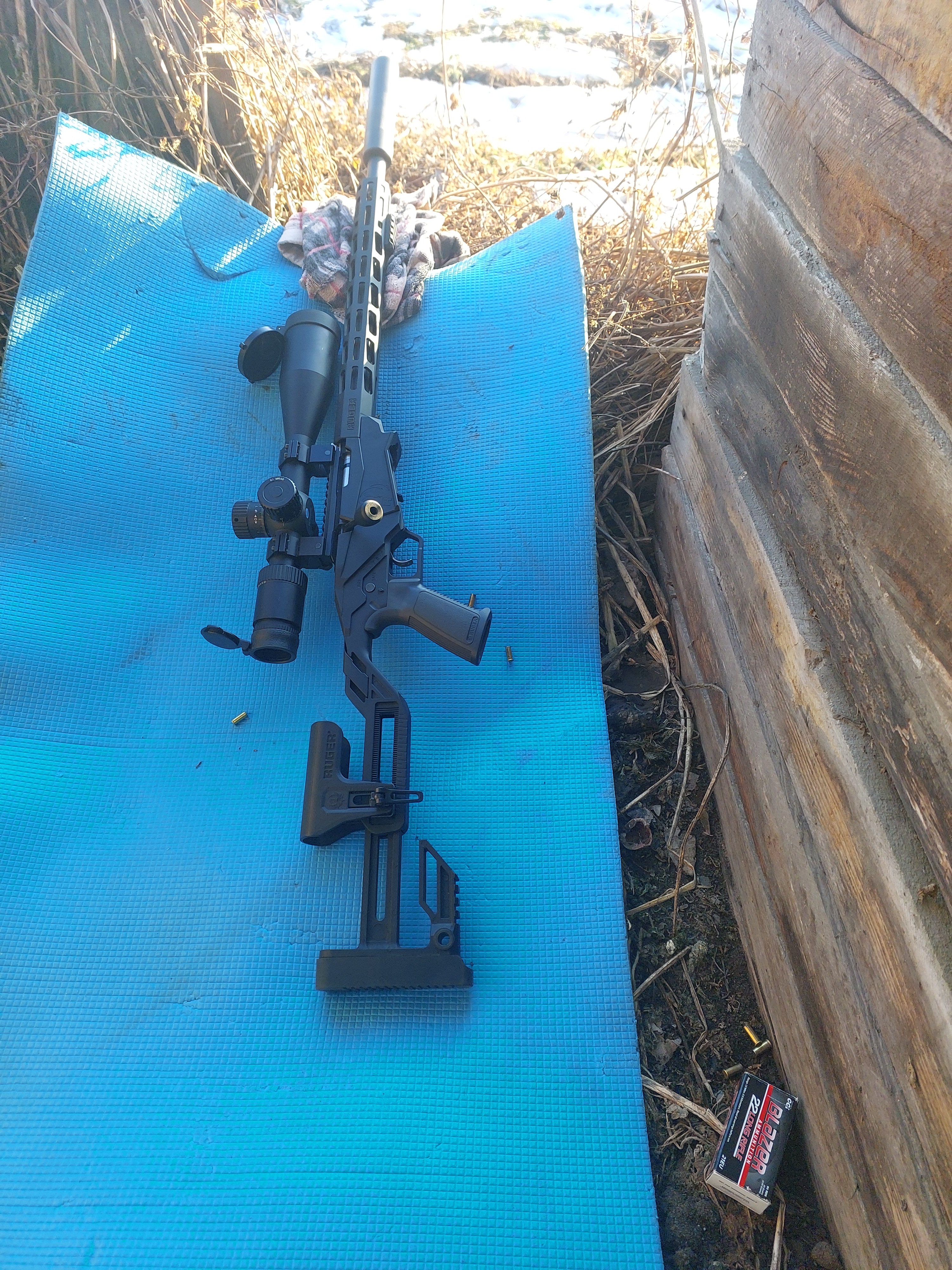

    Не хизунчик, цікава думка більш досвідчених людей, просто в полях нема в кого запитати)
    Загалом 3 види набоїв блейзер, федерал, і савдеп, то там 3 групи, та що середня між мішенями то дозвук, дальність 127 метрів плюс мінус, далекомір немаю, сошок немаю, стріляв лежати але з рюкзака.
    Пробую стріляти на відстані 100+ , завтра буду ставити десь на 200 метрів і рахувати
    Пристрілка на 50
    Вертикальна поправка 13 кліків, горизонтальна 4 на вітер.
    Оптика діскавері ффп, 8 на 23 на 50
    Кратність 20 використана для пострілів.
    Відриви то перші постріли без поправок.
