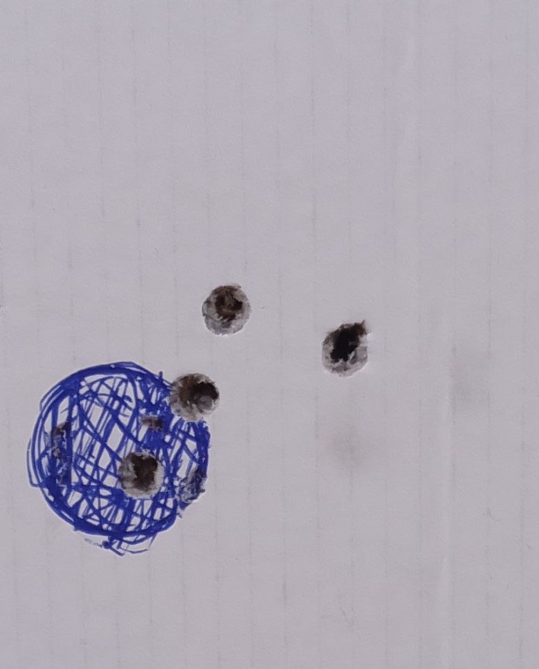

    Ціна, якість, точність, практичність, матеріали виготовлення, все як на мене найкраще поєднує дана зброя.

    Підтримую. Діаметр круга 3 см. На 35 метрів.

    Вітаю. У мене з Ruger 10/22 полетів не дуже, великий відносно розліт, + гучніший, як на мене.

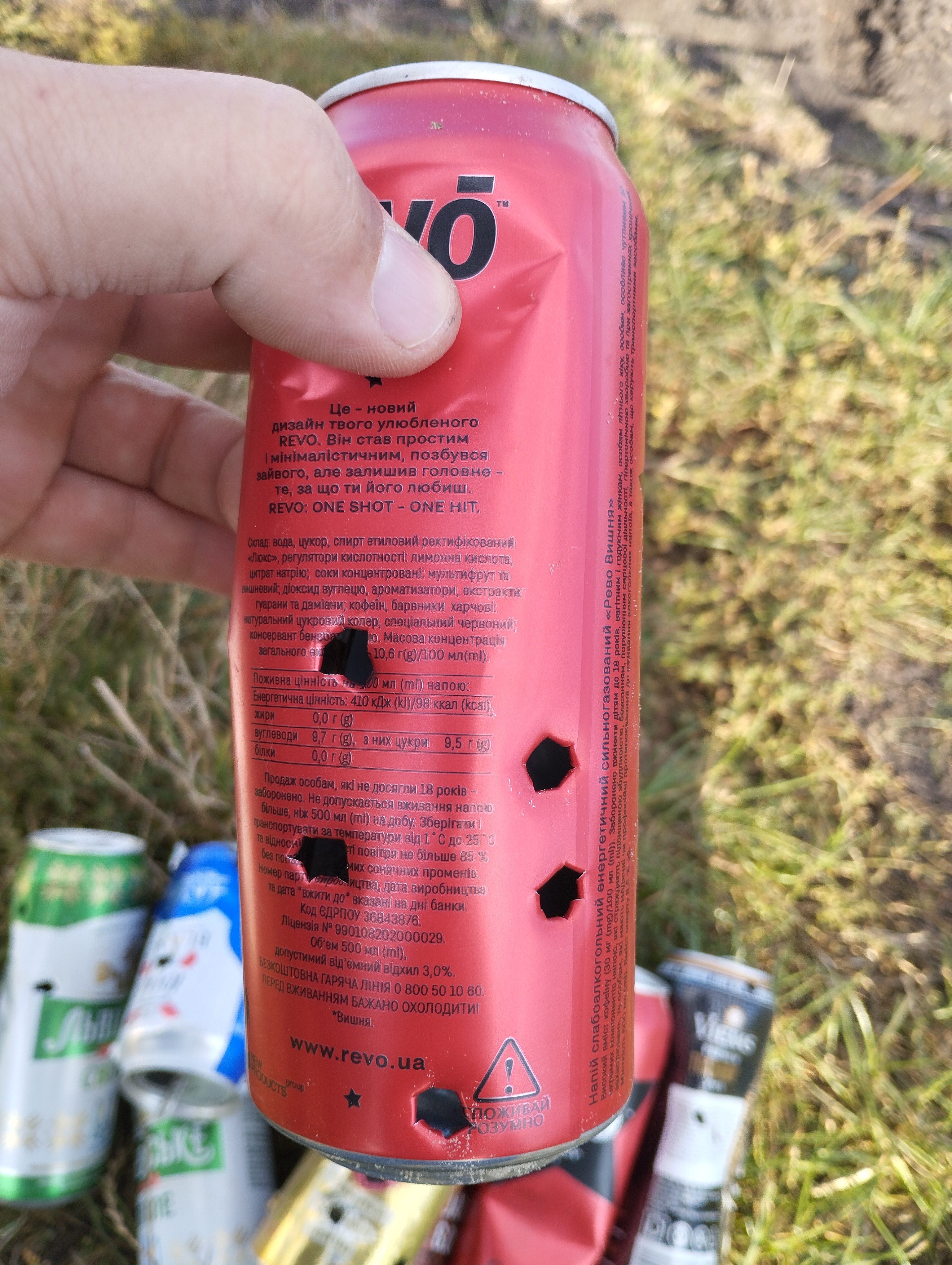

    Механіка, 15-20м.

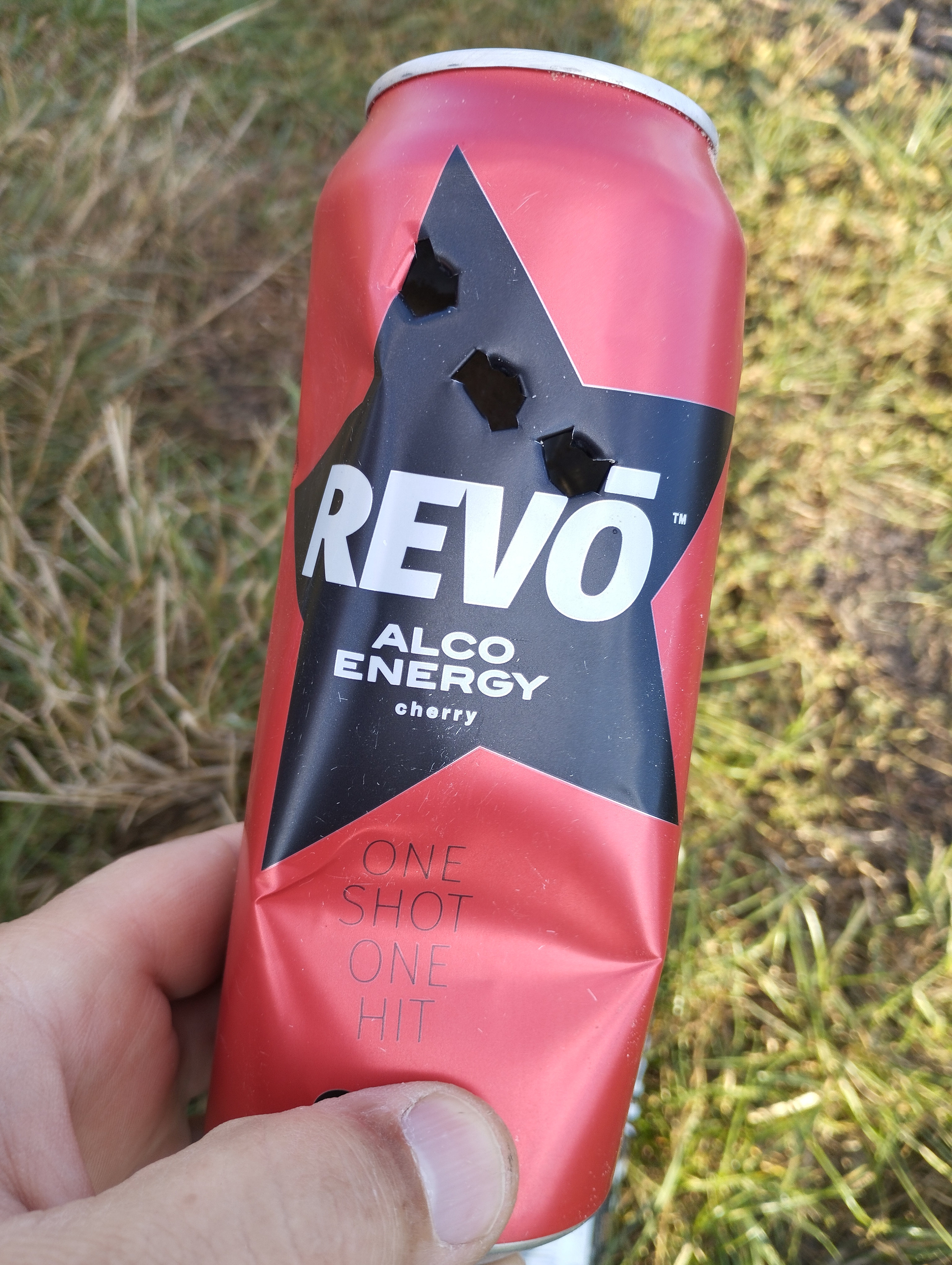

    На 50 також не дурно).
