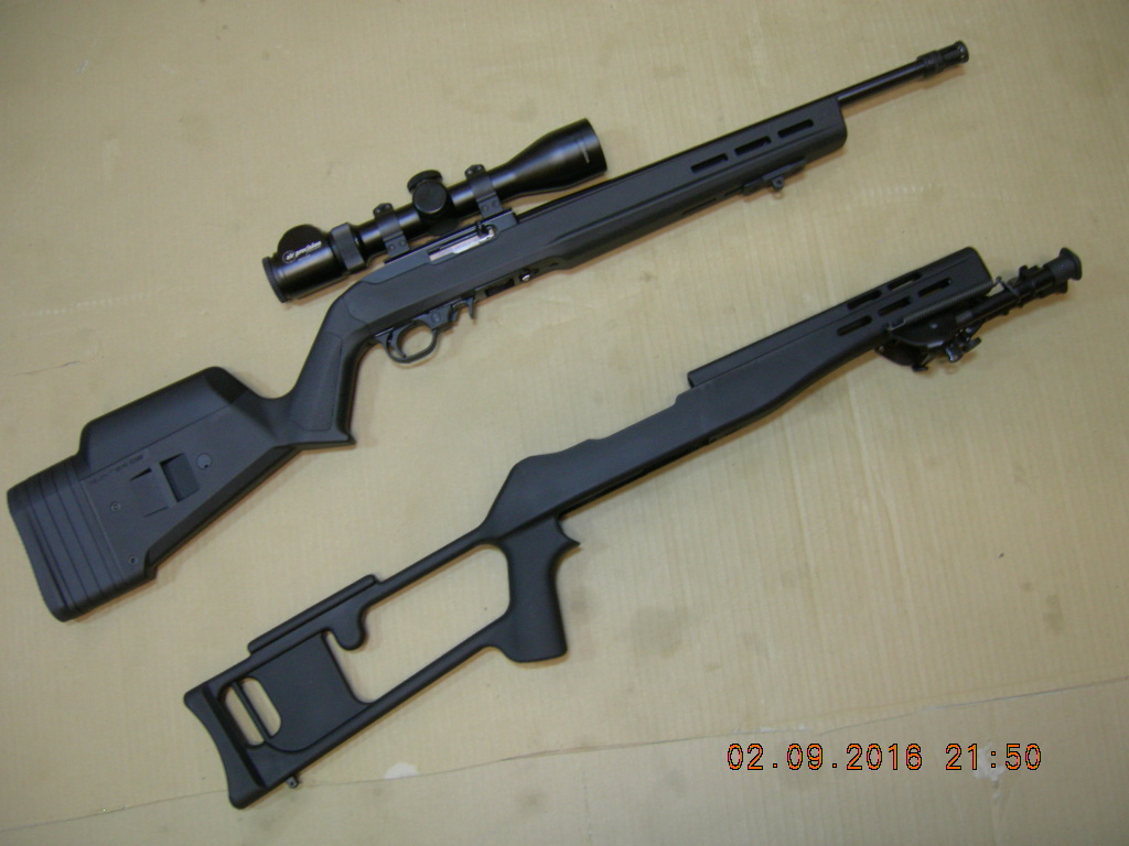

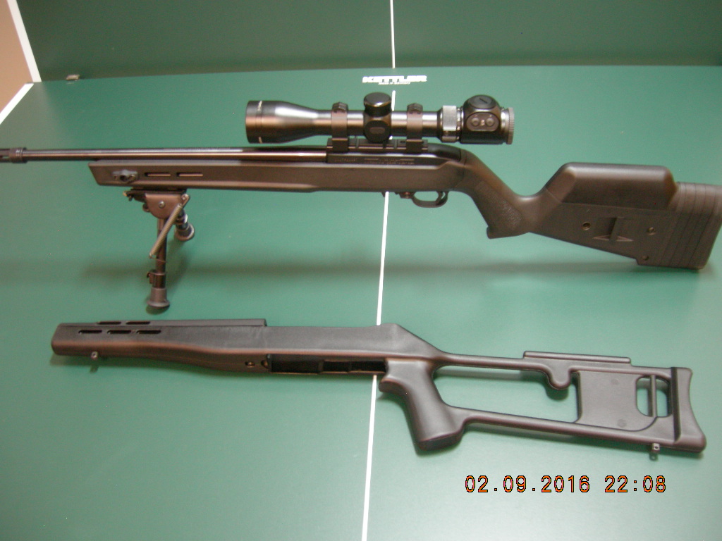

    Да, на Марлин с обвесом совсем плохо , но должны скоро приехать в Украину такие ложа ( е)
    https://www.atigunstocks.com/rifles/marlin/fiberforce-marlin-stock
    Я себе на Ругер такую( такое) купил, теперь когда приедет возьму и на Марлин ( хват мне понравился)
