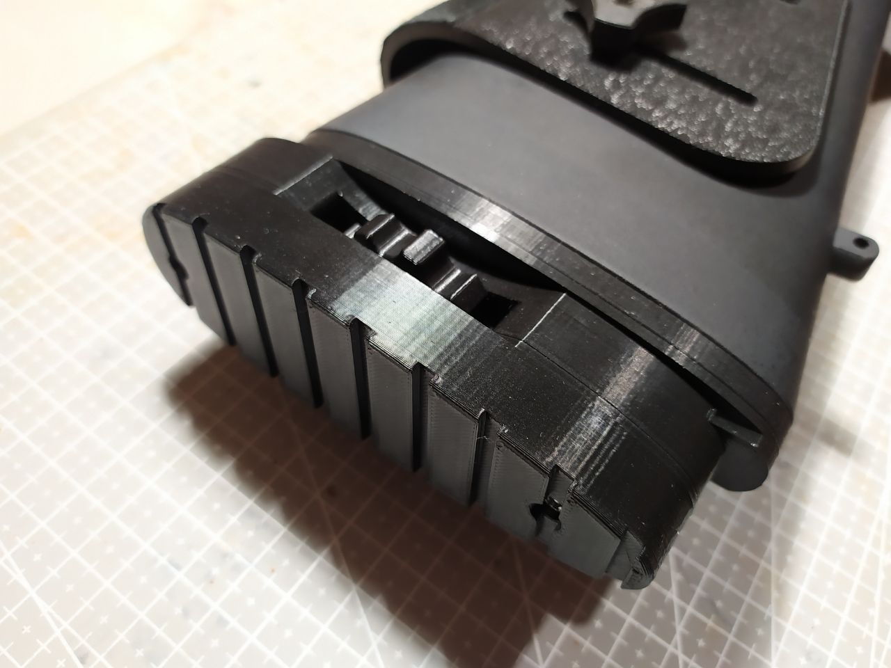

    Сделал регулируемый тыльник для своей чизы 457 синтетик

  5. mluch
    mluch Obergefreiter
    63
    Хмельницкий
    это "люфа" тыльник или что-то другое?
  6. Granat
    Granat Oberfeldwebel
    384
    Люфа там тільки щьока. А тильник - це кастомний хендмейд із застосуванням передових технологій (3D друк).
