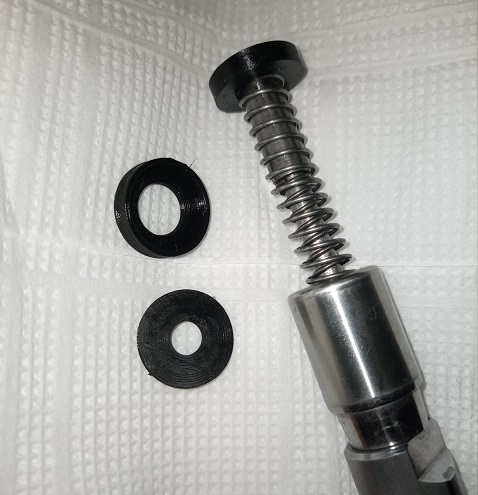

    383
    Все частіше у власників Savage 64 трапляється така біда (відламується шляпка затвора, бо метал високовуглецевий і загартований).
    Нова деталь затвора коштує зараз 3200 грн, але якщо пощастить і вона буде в наявності. Можна мінімізувати вірогідність такої ситуації,
    використавши демпферні прокладки з ударостійкого матеріалу, що не втрачає властивостей на морозі до -40. Прокладки розробляв сам.
    Робота автоматики стає тихішою (без металевого клацання) і м'якою.

  10. Romych
    Romych Oberleutnant
    1.984
    Київ
    Цікаво. А де ще можна про це почитати? На якому настрілі і як часто? Бо від Вас першого це бачу.:confused: У мене теж 64-й і якось хочеться, щоб не було такого сюрпризу.
  11. Granat
    Granat Oberfeldwebel
    383
    Я сам ніде такого не читав, тому і написав перший. Коли минулого року до мене звернувся камрад по магазини він скаржився на не коректну роботу автоматики: часті осічки, недосили, гільза застрягала і т.д. Я порадив йому розібрати гвинтівку і почистити затворну групу з подальшим змащенням. Саме це і є його фото. Настріл там не перевищував 200-300 пострілів. Але використовувались набої SK (ні разу не чистився затвор), які мають дуже абразивний залишок від горіння пороху. Він звернувся до сервіс центру, де придбав девайс і дуже там всих здивував. Потім з такою ж бідою знайшовся ще один камрад, йому теж замінили по гарантії, теж набої SK і не чистив. На днях третій камрад при розборі побачив таке ж у себе. Сервіс центр продав йому останній затвор за 3200, бо в камрада зараз нема можливості доставити ствол в магазин міста. У третьому випадку використовувались завжди набої CCI minimag, достатньо потужні. І це тільки три випадки, які відомі мені особисто. Тому вже після другого випадка я замислився над створенням прокладок. Раніше пробував використовувати з велокамери, але довго вона не протрималась.

  12. SergeiBraga
    SergeiBraga Schütze
    Мукачево
    Доречі на новому затворі пятка візуально з іншого металу , натфільом не став пробувати но різницю видно і так !
  13. SergeiBraga
    SergeiBraga Schütze
    Мукачево
    А прокладки від Granata сьогодні опробую і потім відпишу , але впевнений щояк і вся його продуція результат буде супер !

  14. Romych
    Romych Oberleutnant
    1.984
    Київ
    Очевидно, що це не є поширеною проблемою даної гвинтівки. У світі безліч користувачів цієї моделі, сотні оглядів на неї і жодного разу не бачив подібного. А мали би були десятки відео про таке. І якщо проблема виникла при тому, що "настріл там не перевищував 200-300 пострілів", то це може свідчити тільки про якийсь заводський брак даної деталі. Цікаво було б подивитись, можливо, що всі гвинтівки були з однієї партії.
  15. SergeiBraga
    SergeiBraga Schütze
    Мукачево
    З приводу прокладок від граната був приємно здивований тим як тихо і м'яко став працювати затвор , стріляв в приміщенні "в подвалі " з лушником лядзання зникло взагалі тільки щелчок вистрела і удар пулі в мішень, дуже задоволений і всім раджу !

  17. Alexandr Tarapon
    Alexandr Tarapon Obergefreiter
    65
    Украина Киев
    А той п'ятак, що відриває, він в ствольній коробці ніяк не фіксується?
  18. Granat
    383
    Він просто впирається в дно ствольної коробки і з іншої сторони на нього діє пружина затвора. При пострілі по ньому також б'є відбійник.
  19. Alexandr Tarapon
    65
    Украина Киев
    Можливо є невеликий зазор між ними, і тому його відриває, бо все зусилля приймає цей п'ятак.
    Щось підкласти між ствольною коробкою і тим п'ятаком, тоді зусилля буде передаватися на ствольну коробку.

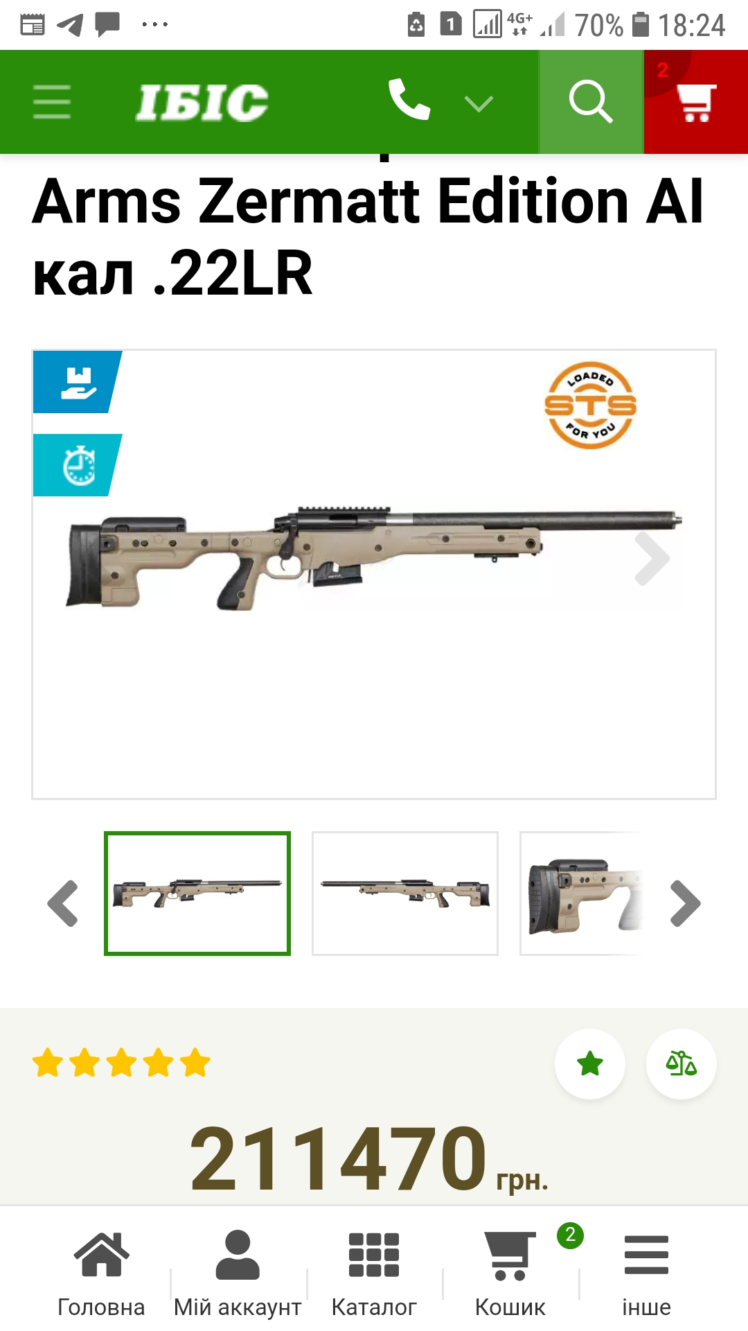

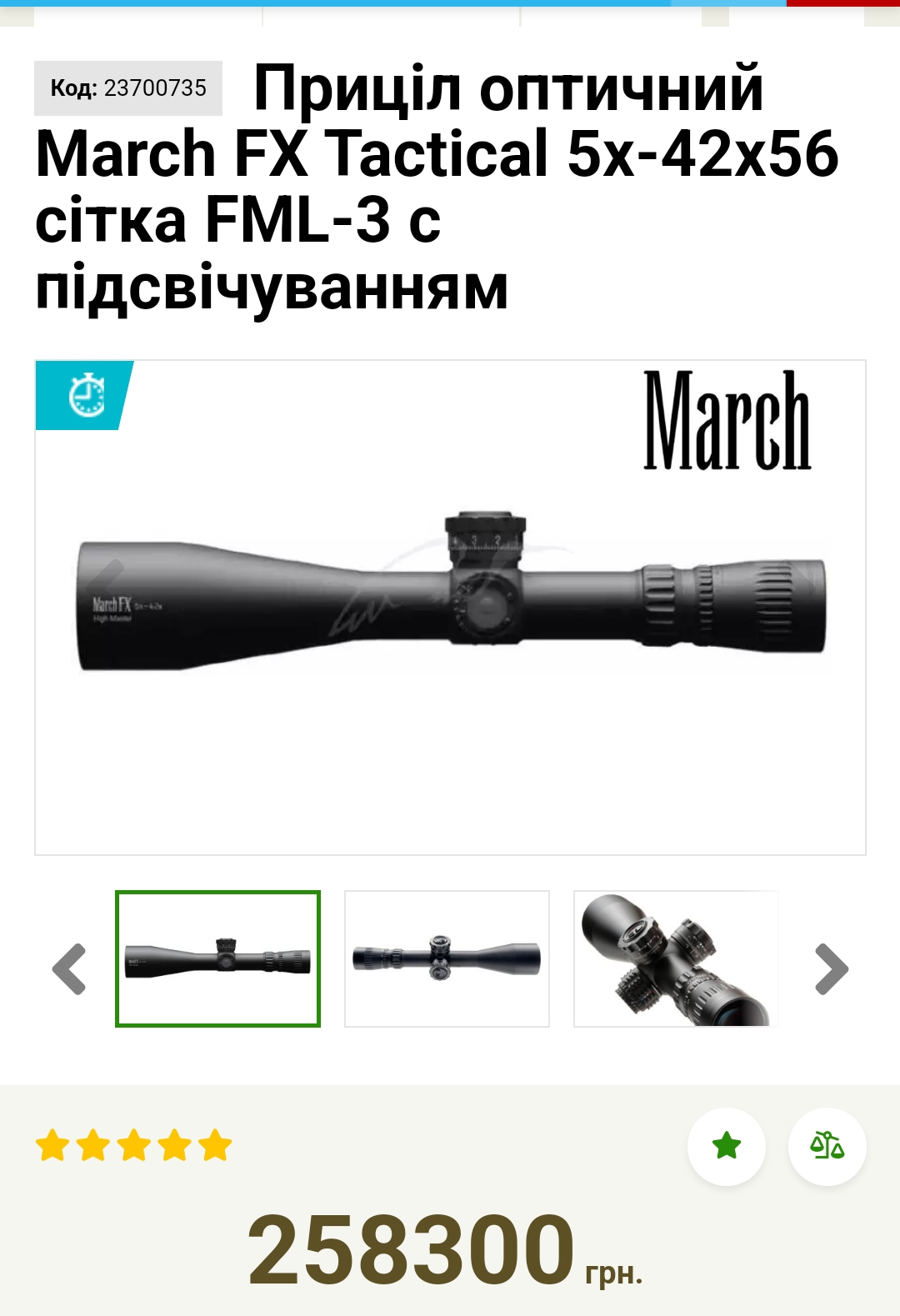

  22. VaneZB
    VaneZB Stabsgefreiter
    114
    Дрогобич
    Нада брать. Пашті даромo_O. До тої вундервафлі ще приціл підходящий треба, щоб стріляти по білкам тільки з карими очима

  24. crescente_anethum
    crescente_anethum Stabsfeldwebel
    745
    Миколаївщина
    ну так це ж кастом, там тільки частини з яких його зібрано мабуть стільки стоять, а ще ж робота і ліцензію відбивати треба на виготовлення зброї.
  25. VaneZB
    114
    Дрогобич
    Коли тратиш гроші на таку Вундервафлю - значить гроші на патрони не рахуються. А це ціна АРки в тюнінху. Питання: нахіба тоді мілкан?

  26. Yuber
    Yuber Leutnant
    6.302
    г.Днепр
    Можливо, через те, що для мілкана легше знайти безпечне місце для пострілух?
    Хоча дійсно, питання цікаве!
