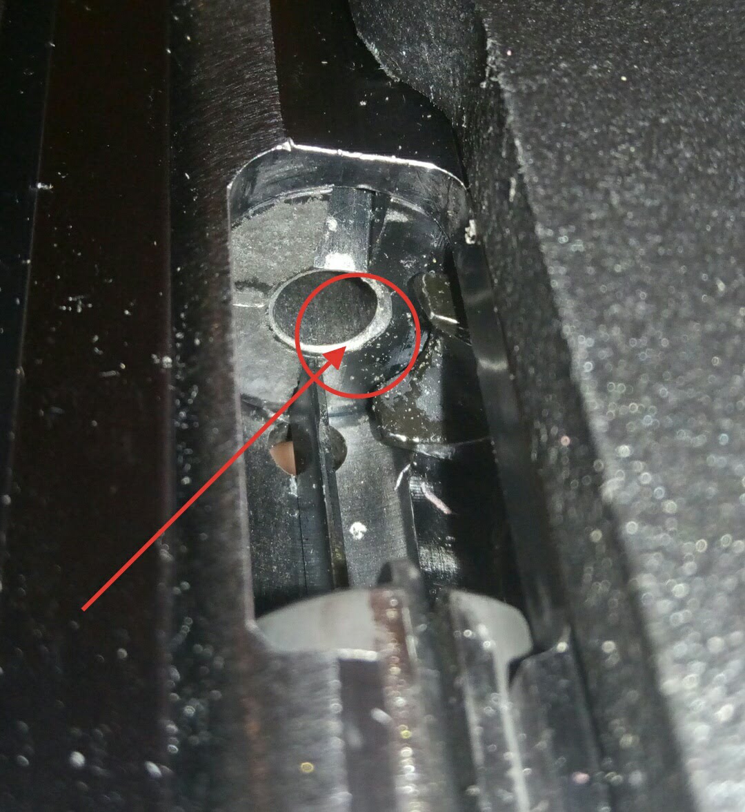

    Я б в доповнення поста від Yuber назвав би це науковим перфекціоністичним ананізмом, але признаюсь, що сам іноді таким страждаю. Стосовно Savage 64 FV-SR:
    - треба зняти планку Вівева і знежирити гвинти і посадочні місця з різьбою, нанести синій фіксатор різьби і добре все закрутити на місце. Якщо цього не зробити,то
    планка згодом підступно розхитається і почнуться дивні дива з перервами на істерику.
    - бажано скруглити (згладити) нижню частину патронника, бо він має гостру грань за яку зачіпляються кулі при подачі.
    - бажано, але не обов'язково відполірувати ствол (провести обкатку ствола). Наукова частина пояснює причини для чого це треба зробити так: нарізи в цьому стволі робилися самим дешевим способом, тобто нарізалися мініатюрною фрезою за кілька підходів (по одному на наріз). Після такого лишаються перпендикулярні руху кулі маленькі дефекти. Ось саме їх і зглажує спеціальна паста. Ось ми і підібралися до "найприємнішої" частини, яка передбачає дуже багато фрикцій. Зазвичай, в межах 150 - 300 проходів, одін прохід це туди-сюди.
    Є на ютубі відео Тараса Олійника, де він докладно розповідає як полірується ствол.
    - спуск у 64-ки не спортивний зовсім, але його можна зробити трохи плавнішим відполірувавши пастою ГОІ затвор знизу біля сходинки і деталі на УСМ-і, які контактують з затвором. Трохи змастити місця контакту.
