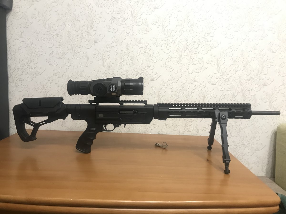

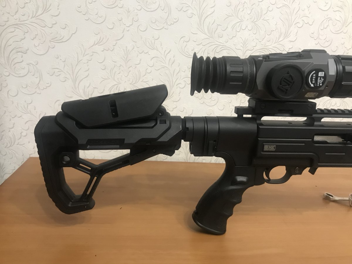

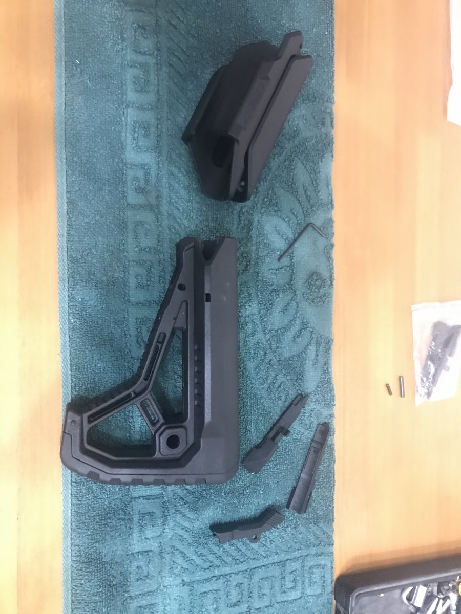

    Этот приклад производителем позиционируется как тактический и больше подходит для Арок и АК (точнее он для них и создавался)
    Если вы говорите за люфт на трубе, то в оригинальных прикладах его практически нет совсем (если трубы тоже не китайские)

    Как то так вышло.
    Люфт присутствует, но по верху трубы можно проклеить два слоя чёрной пленки аракал и уйдёт.

    Оракал поцарапается.
    Советую не на трубу, а вовнутрь приклада приклеить автомобильный антискрип. Продаётся в автомагазинах полосками шириной где то 1 см. Самоклейка. Во-первых ее не видно, во-вторых движение приклада будет мягким и тихим. Наклеивать можно начиная с одной полоски на 12 часов и потом добавлять на 6, 3, 9. До того момента рока люфт не уйдёт, а движение приклада будет ещё легким.
