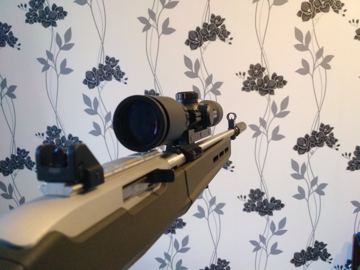

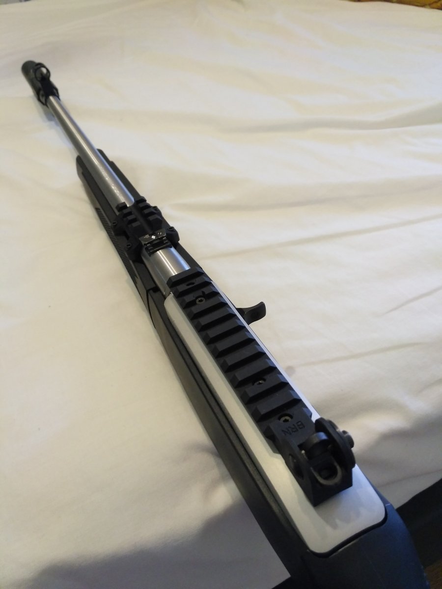

    Так і є, ложе під напілінг, дремелем можна зробить виборки які навіть без кронштейна не сильно кидаються в очі, у стоковому ложе ці виямки безпосередньо у самому ложі, а у магпулі (не бекпекер) під напілінг потрапляє вставка в ложе яка двобічна під різні контури ствола, причому напілінг можна зробить тільки з одного боку, а при перестановкі на інший бік ложе буде як цілесеньке виглядати. У мене стандартний контур ствола і я розпиляв той бік вставки який під буллбарел IMG_20200913_134042.jpg IMG_20210221_160854.jpg
    Останнє редагування: 24 гру 2021
    kirentii, _mvp_ та dune подобається це.
  14. dune
    dune Feldwebel
    797
    Земля
    Оптика ''скаут''? Не хотілося би ложу пиляти але при такому варіанті і механіка залишається і можливість стріляти з неї, так як проточка в кроні є. Толково.

    Архібюджетний скаут (пістолетник) BSA Edge 2-7, сітка 30/30, хотілось би щось із більш розвиненою сіткою але скаутів у доступі не так багато і ціни кусаються, не наважився на щось більш дороге для "побавитися" в скаут райфл. Зате приціл завжди дивиться туди ж куди і ствол, що особливо важливо для тейкдауна))). Якщо бьє в голову сеча позбирати купки чи просто з оптикою постріляти перекладаю в цільне ложе і ставлю приціл мілдот на ресівер. Але, я всеж зупинився на коліматорі 2 моа який ставлю на крон на стволі, для моїх цілей цього достатньо і легенький комплекс виходить і не втрачає "фішки" тейкдауна. Бавлюсь в конструктор для дорослих коротше кажучи, релаксую від цього.
    Yuber, dune та Умка подобається це.
