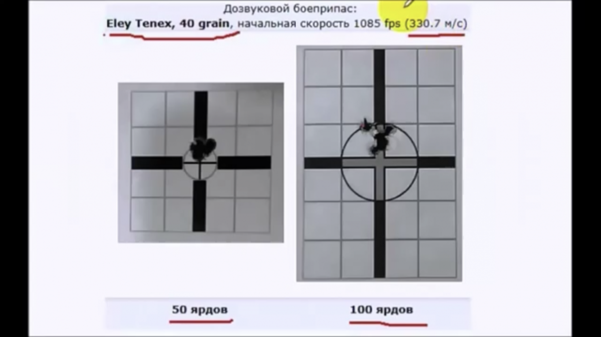

    Все мы(надеюсь), знаем,что дозвуковой патрон намного точнее чем сверхзвуковой, потому что....
    Сверхзвук «срывается» с нарезов на старте и только потом начинает закручиваться, дозвук-сразу ввинтился и пошёл....

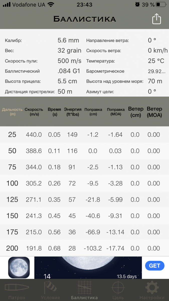

    Никуда сверхзвук не "срывается". Причина в том, что сверхзвук превращается в дозвук уже через несколько десятков метров полета пули.

    Да видно, что ещё много чего не знаете. :) Я говорил о "сверхзвуке". "Сверхзвук в калибре .22ЛР - это всё-таки обычно до 400 м/с. Выше имеют считанные единицы. Производитель иногда их даже разделяет на два типа - High Velocity и Hyper Velocity. Но и из приведенной таблицы видно, что даже такая быстрая пуля станет дозвуковой после 75 метров. А стандартный сверхзвук будет становиться дозвуком уже ближе 50-ти метров.

    Если бы Вы, удосужились прочитать выше, то мы обсуждали с камрадом, именно патрон стингер- ну тот, который у единиц имеется))))) На фото смотри, валяется по причине своей дыбильности и не нужности.
    А не «обычно» сверхзвуковые 400м/с которые - спасибо что рассказал, что они разные бывают, а то я и забыл уже, что у меня в сейфе еще надо выкинуть-на другом фото рассмотришь)))
    А с дивана- подкину ещё пару фото, для общего развития и понимания, почему я перестал стрелять более чем 315м/с...
    А сам, пойду инструкцию читать, как Вы и советовали, а то поздно уже, да и профи одни подтянулись-куда уж нам, диванным теоретикам))))))
