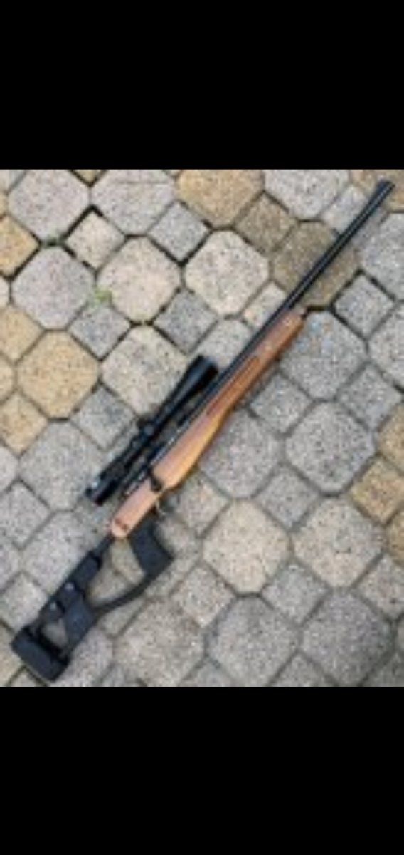

    шановне панство, надибав я в інтернетах отакий карамультук. назви не знаю, думав, може хто зі спеців вичислить по фото що то за шайтан-арба? якщо бути відвертим, то зацікавило мене ложе. і рукоятка пістолетна, і виглядає, що даний екземпляр розбірний(можна відкрутити приклад з рукояттю), а значить може поміститись в рюкзак для походу в гори наприклад. якщо не ідентифікую, треба буде шукати майстра, щоб задовільнив мою хвору фантазію.

    Схоже на щось ТОЗоподібне з фантазійною ложою. Фото - жах)
  5. VaneZB
    VaneZB Stabsgefreiter
    114
    Дрогобич
    кращого німа...
  6. vader666
    vader666 Stabsfeldwebel
    1.040
    Kiev
    https://www.troupsystems.com/product/scorpion-cz-455-stock/
    это ложе по мотивам KRG Whiskey
    duke6kirill, VaneZB, Torinus та ще 1-му подобається це.

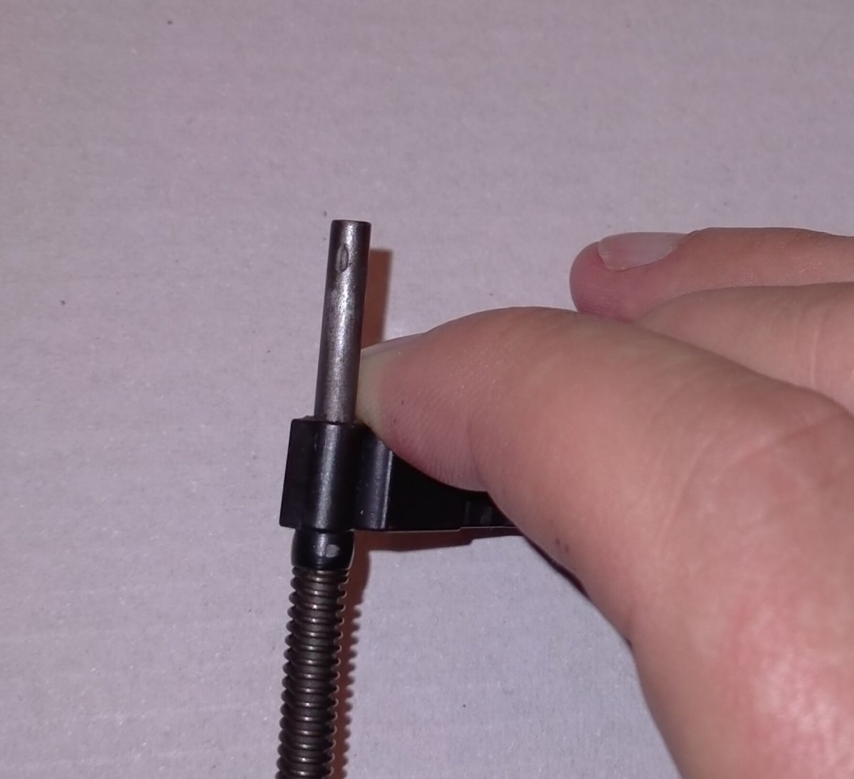

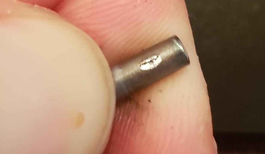

    Люди у меня тут во время разборки соскочила ручка взвода. И возникло подозрение, что отлетела деталька которая фиксирует ручку взвода и не дает ей сойти со штока. (фото1)
    Люди подскажите, там что-то должно быть, или мне кажется? В интернете детальных фото не нашел.
    Или у меня выступы отлетели на направляющей, фото 2 ?

    Могу ошибаться, но там нет зажима. Просто выступы, которые держат ручку.
    Пример на этих фото гляньте (там разрешение хорошее и ракурс)
    https://www.wingtactical.com/firear...volquartsen-ruger-10-22-extended-bolt-handle/
    Можно попробовать в тисках мощных зажать. Или молотком расклепать аккуратно.
    Вечером могу дома сфоткать, если надо.

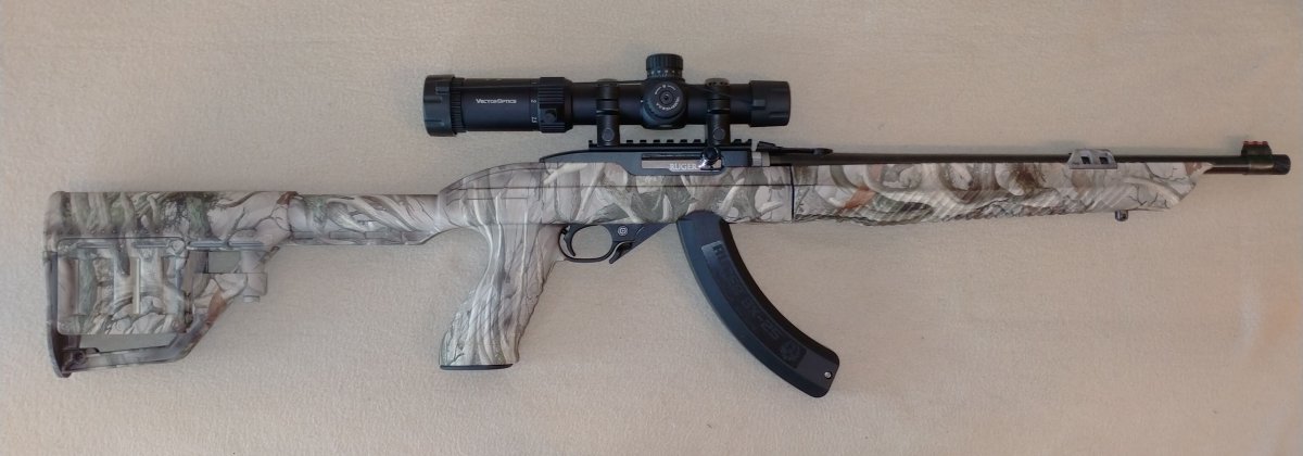

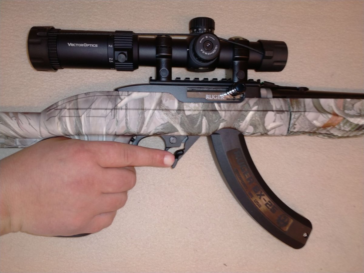

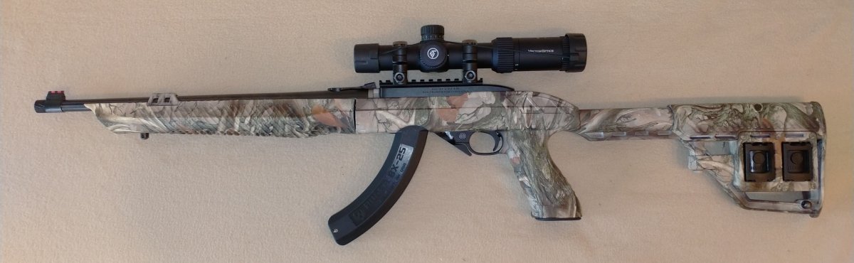

    Итак, весь запланированный тюнинг - установлен.
    1. Прицельные Вильямс. Родные точннее (мушка меньше), но мне жутко неудобные. И в пасмурную погоду и на неярком фоне - родные невидно.
    2. Ложе - присмотрел ещё до выбора конкретной модели 10/22. Я к пистолетке привык. Ещё хотелось бы чтоб приклад "под углом" был немного, мне так вкладка привычнее, но может и к прямому привыкну. Или тюнингну как-то.
    3. Планка пикатини с прямоугольной прорезью, чтоб мех.прицел было видно.
    4. Прицел загонник 1-5 с паралаксом на 50м.
    5. Увеличенная рукоятка взвода. После установки прицела, мне стало неудобно работать с родной рукояткой.
    6. Рычаг сброса магазина под указательный палец.

  12. Smily
    Smily Stabsgefreiter
    181
    Мда... А я прицел ими пытался пристрелять.
    Со станка стреляю, уже "глаза на лоб лезут" в полутемном тире, а куча то собирается, то разбирается. Плюнул, решил в другой раз эти пару кликов пристрелять... У них ещё пули болтаются.

  19. Smily
    181
    https://www.ebay.com/itm/Ruger-10-2...404033?hash=item3437ea5741:g:yKEAAOSwzDxf1Wl~
    Там небольшая выштамповка на штоке. Никаких доп деталей нет. Сжал чтоб лучше видно было.

  20. BravoLA
    BravoLA Stabsfeldwebel
    1.143
    Спасибо значит у меня просто срезало уши.
