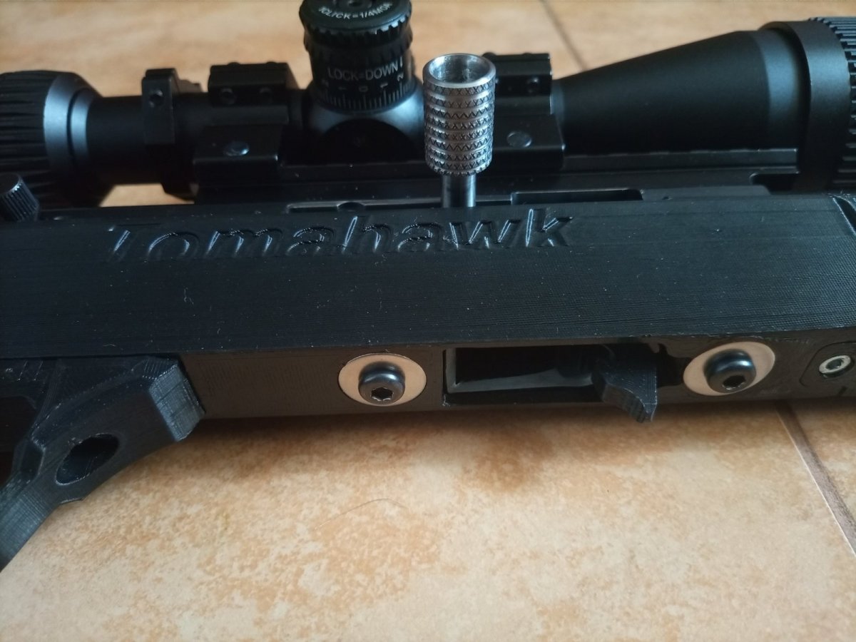

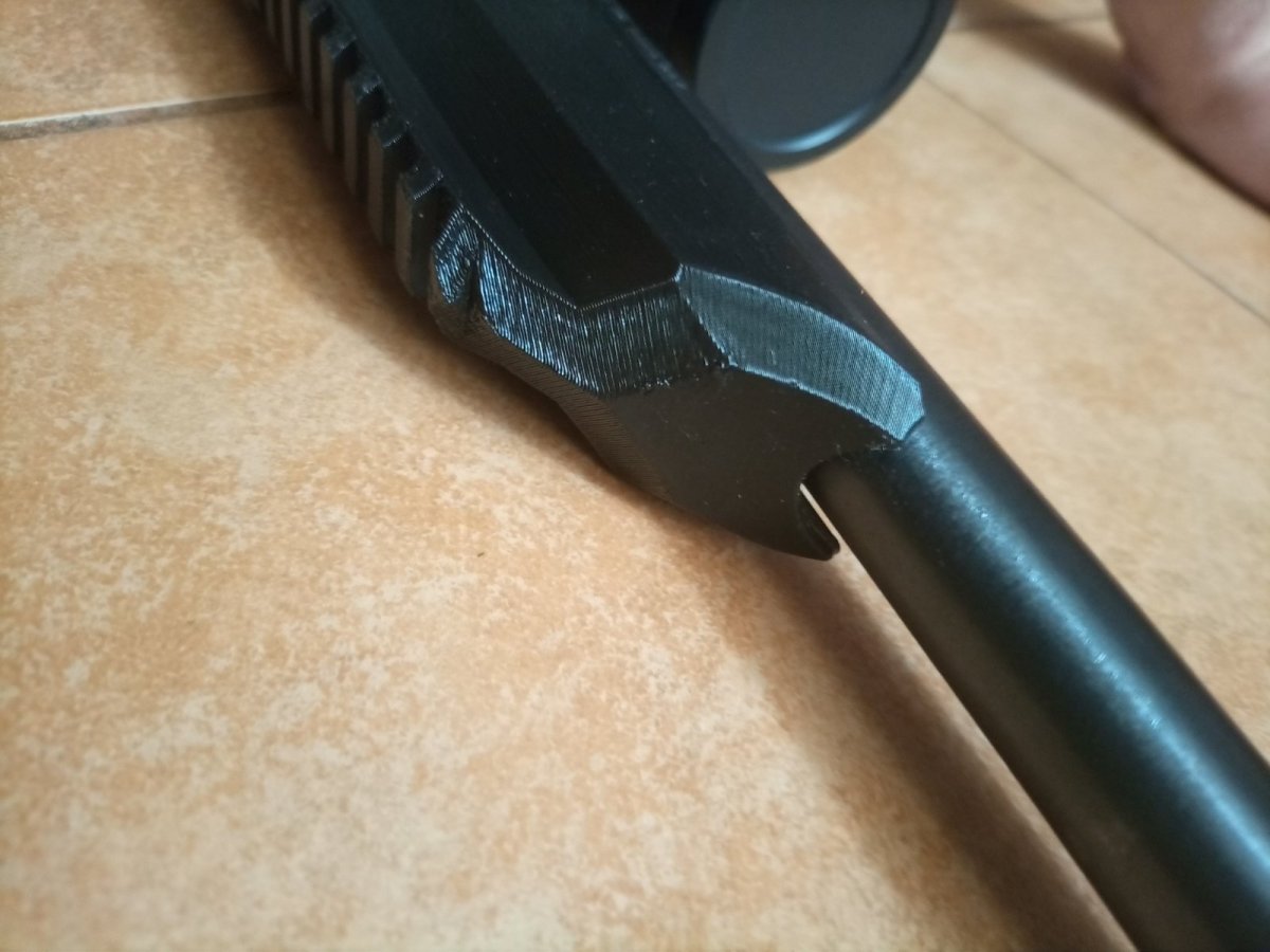

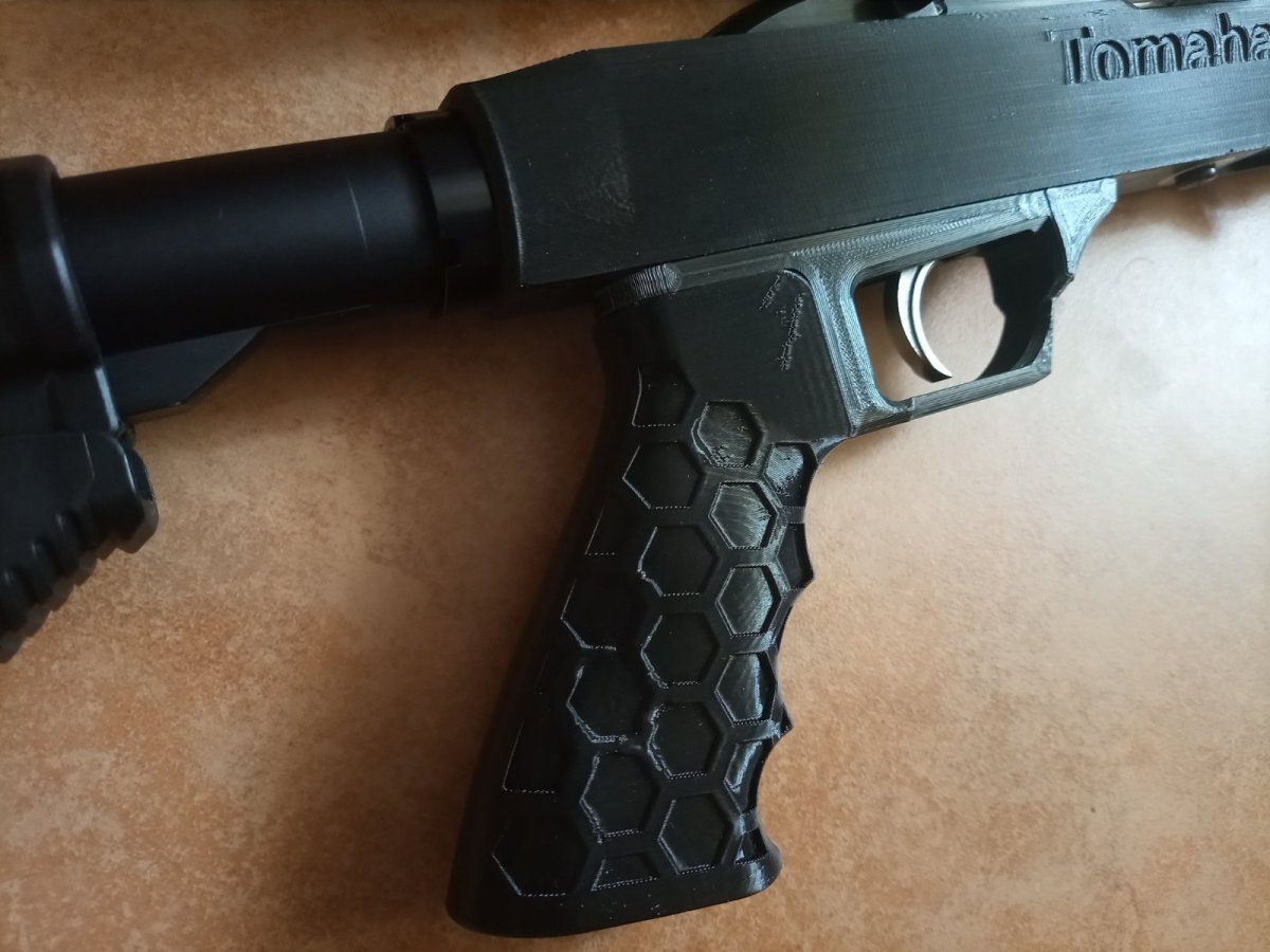

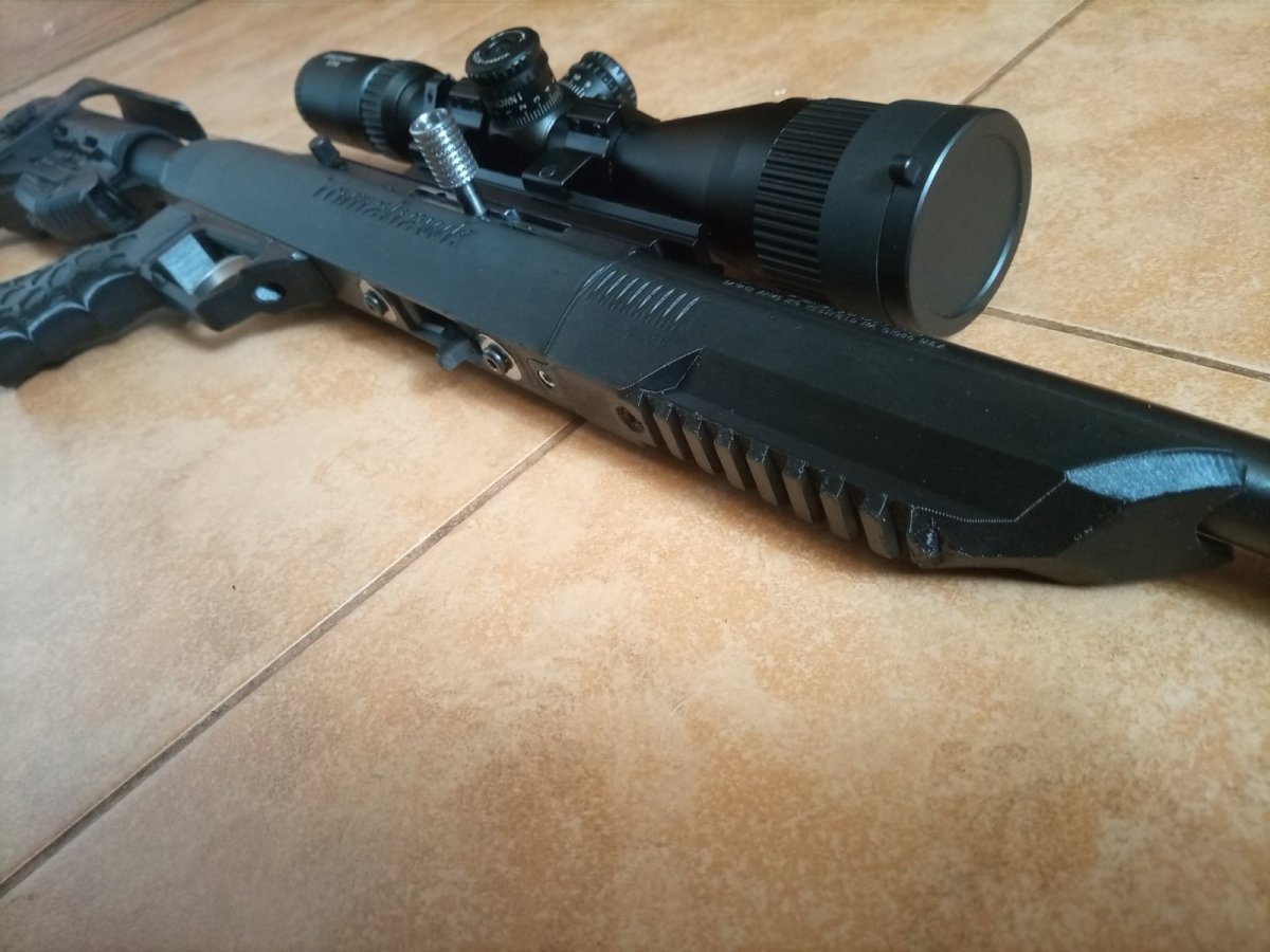

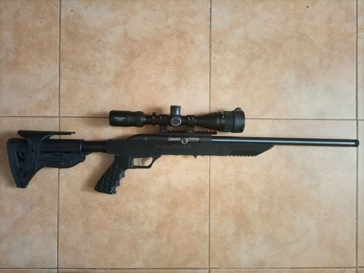

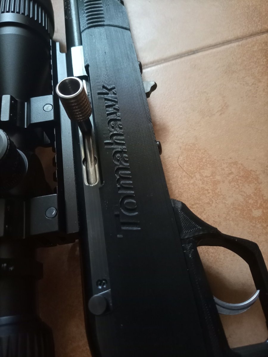

    Мне понравилось, что оно простое и лаконичное и есть возможность ставить любой понравившийся приклад от Арки, но главное, что бы вам нравилось

    Бібмба!!! Робіть на марліни - теж дефіцить пропозицій, будете мати замовників :)
