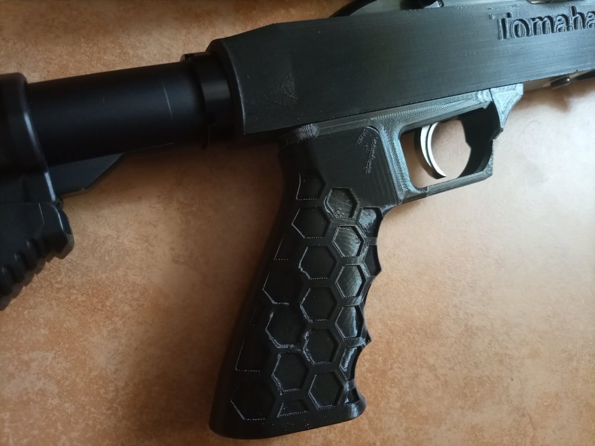

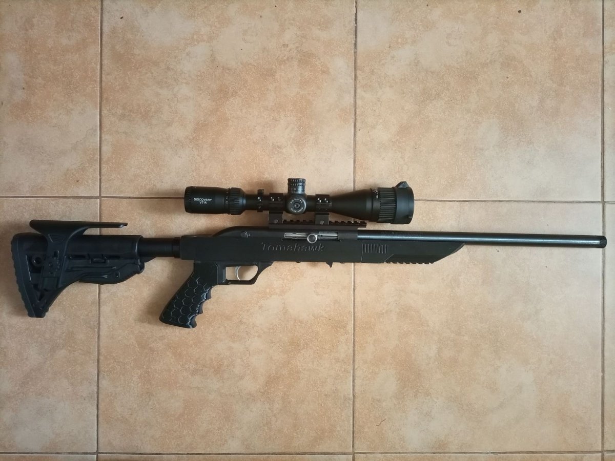

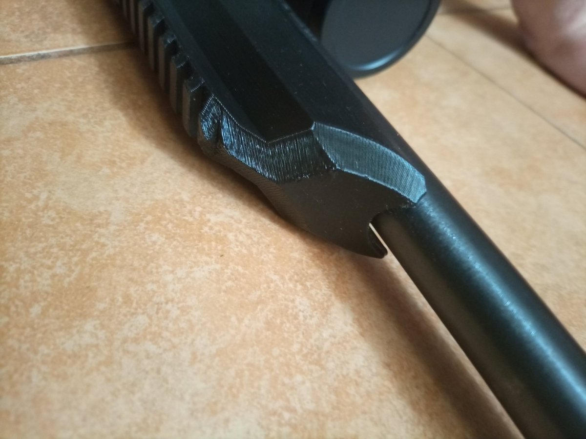

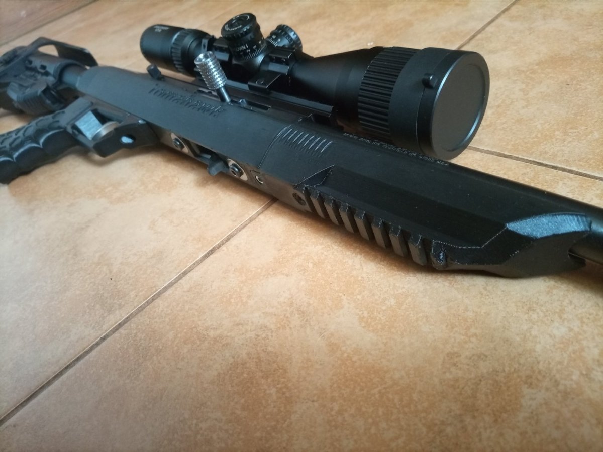

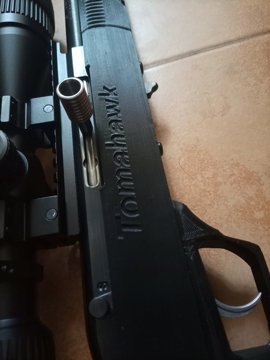

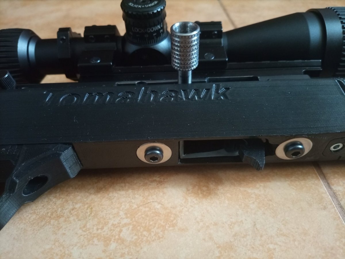

  23. Granat
    Granat Oberfeldwebel
    384
    Вот оно и родилось, уважаемые камрады! Первое рабочее ложе для Savage 64, полностью подогнанное под посадочные места. Отпечатано на 3D принтере.
    Основание с резьбой для трубки от AR-15 цельное, к нему крепится скоба с той же арочной рукояткой. Скоба на двух болтах М5 (внутренний шестигранник) и еще поджимается болтом М6, которым крепится рукоятка. Сменное модульное цевье стянуто через шайбы двумя болтами М5 и снизу М4. Ствол вывешен.
    Фото кликабельные ;):
    manager1968, Hubchmann, Torinus та 13 іншим подобається це.
  24. КАЖОРД
    КАЖОРД Oberfeldwebel
    1.082
    А цена вопроса ?)) Это для себя или на продажу?
    Granat подобається це.
  25. Andrey Denisov
    Andrey Denisov Oberfeldwebel
    796
    Приветствую.
    Искренне поздравляю с окончанием периода проб и ошибок! Хорошо получилось!
    С уважением.
    КАЖОРД, _mvp_ та Granat подобається це.
