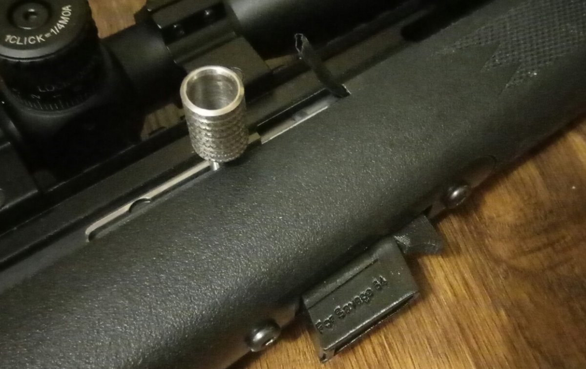

    Осмелюсь дополнить написанное фотографией и личной оценкой: если вкратце, то стало божественно удобно :) ! Наконец-то исчезли мозоли и раны с пальцев!
    Останнє редагування: 14 лют 2021
    VitalicBondarchuk1974, crescente_anethum, Aleks70 та ще 1-му подобається це.
