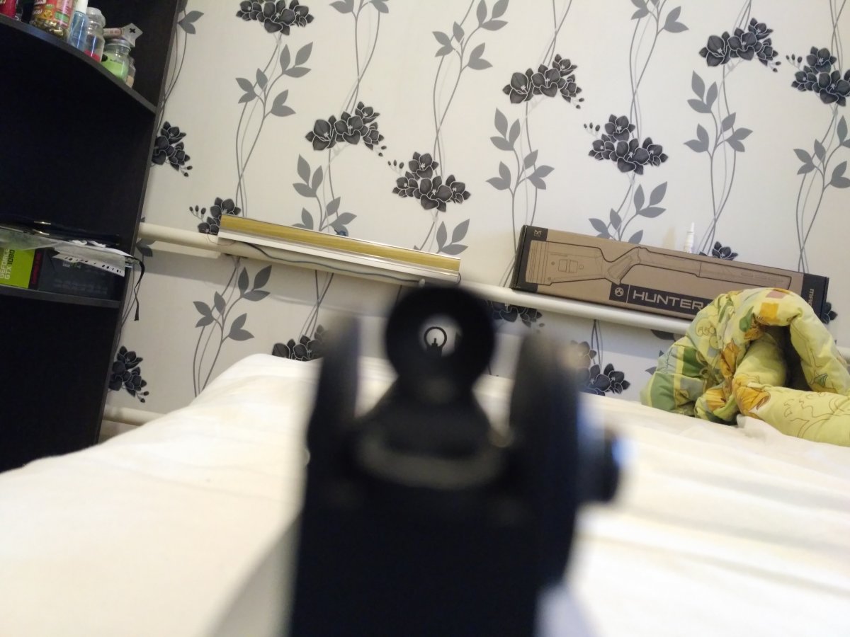

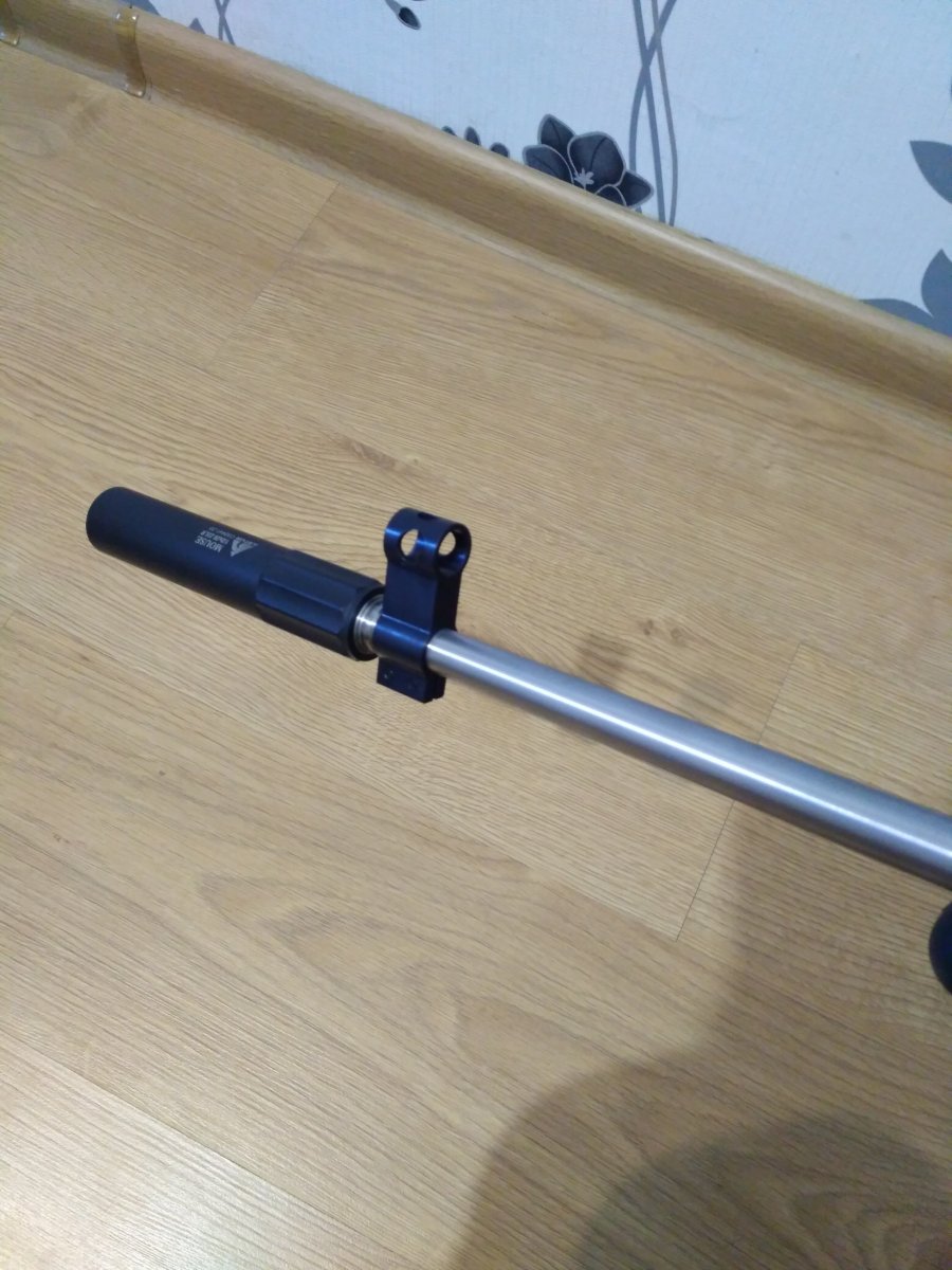

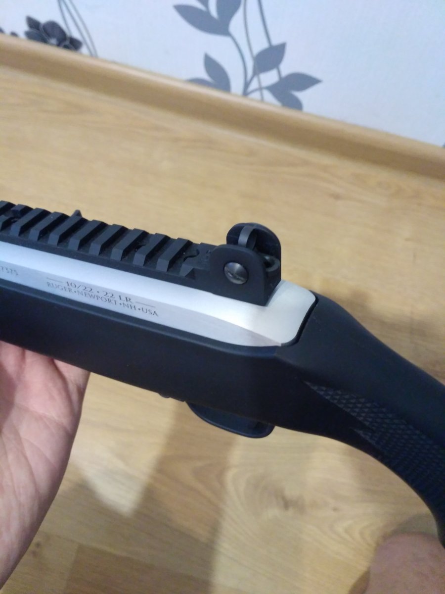

    Море таких , які завгодно https://www.brownells.com/search/index.htm?k=10/22+sight&ksubmit=y , я для себе обрав апертурний цілик замовив на броунелса, прийшло за місяць із штатів, доставка вишла щось близько 10 доларів, при ціні планки з ціликом 90доларів, а мушку мені зробив майстер, оскільки штатна при нарізанні різьби на стволі була втрачена безповоротно . Вийшла доволі точна механіка. Камера не передає вид в приціл але все ж... IMG_20200913_134013.jpg IMG_20200913_182520.jpg IMG_20200913_182556.jpg
    на тейкдауні із встановленням прицілу на ресівер стрільба з сошок вас розчарує...А щодо глушника і напівавтомата, як вже вам сказали це повна ахінєя, все можна все працює, нічого не штатного при цьому не відбувається.
