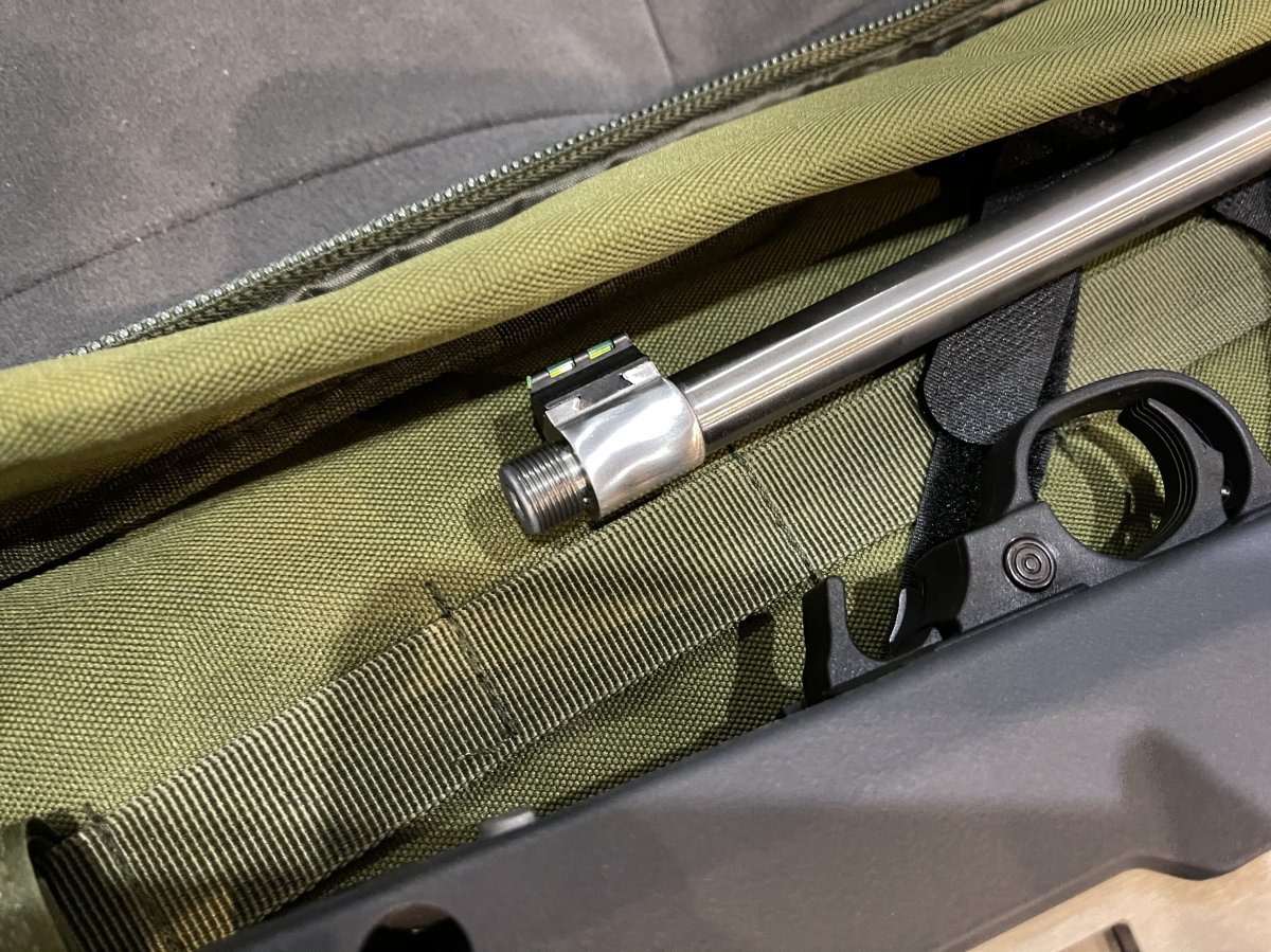

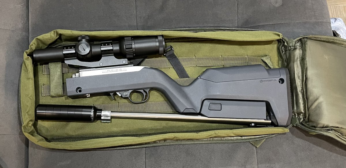

  2. Дядя Митя
    Дядя Митя Hauptmann
    2.451
    Киев-Черкассы

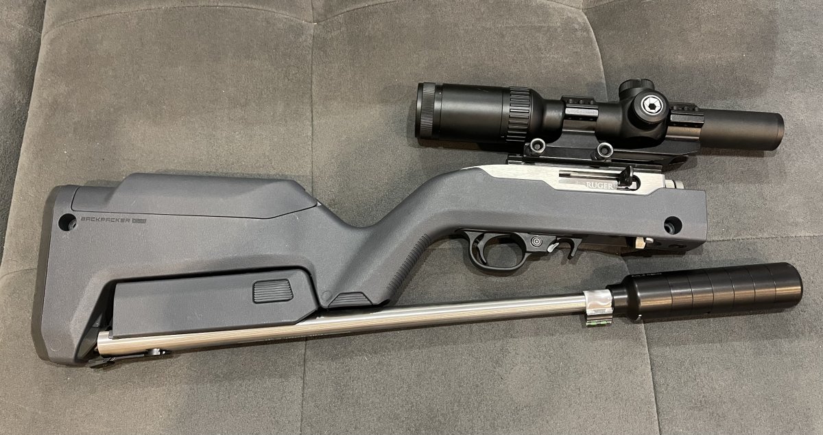

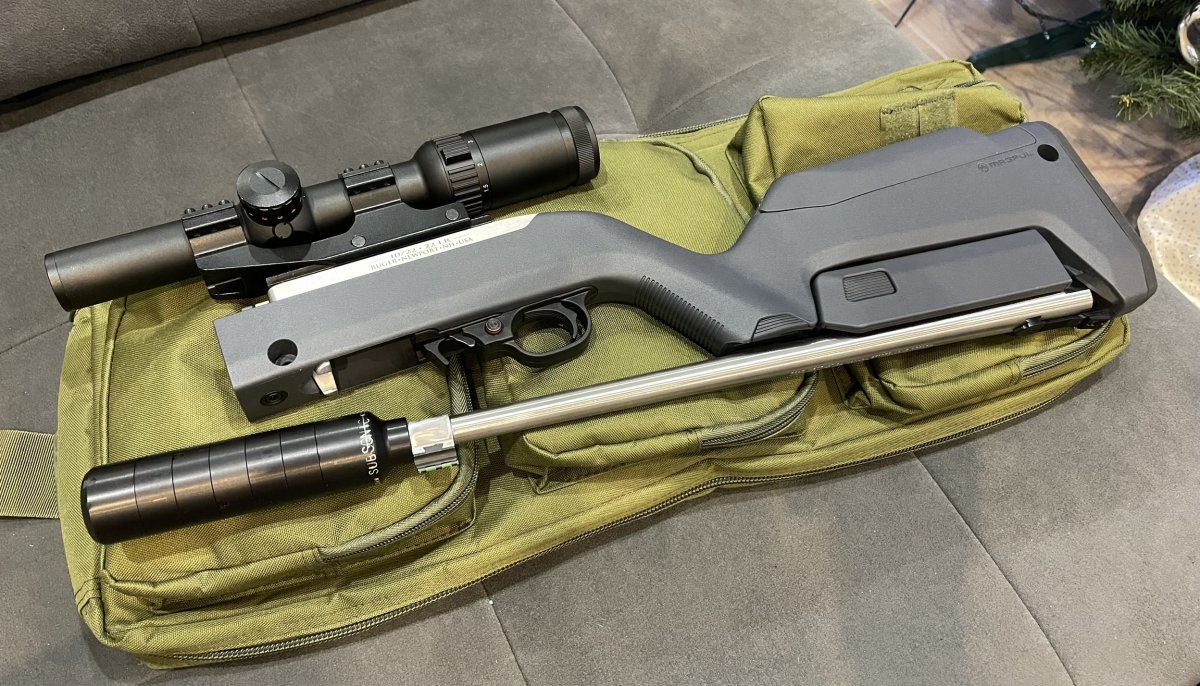

    И глушитель тоже купил. Он не мешает.
    Выступает. Но с учетом того что я не снимаю глушитель и у меня есть сумка 60 см. (ригодилась) отлично помещается.

  3. ViktorKux
    ViktorKux Oberstleutnant
    3.072
    Ukraine
    А что за переходник ? Или резьбу нарезали ? С УВ
  4. Smily
    Smily Stabsgefreiter
    181
    Так это версия с резьбой на стволе.
    ViktorKux подобається це.
  5. Дядя Митя
    Дядя Митя Hauptmann
    2.451
    Киев-Черкассы
    Резьба заводская.

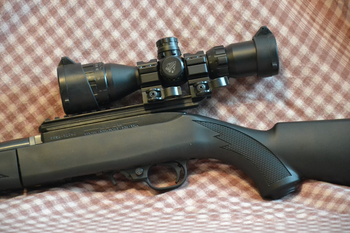

  6. Kas-yan
    Kas-yan Obergefreiter
    137
    Київ
    Я ставил Липерс миник 3-9 DSC_0007.JPG , на быстросъемах, планку заказывал у мастера тут, или на соседнем ресурсе, буфер купил на али. Прицел по своему интересный и главное компактный. Сейчас обитает у товарища вместе с Ругером. Фотку только такую нашел. Ввиду наличия быстросъемов, ложился в отдельный карман в родной сумке. Но одна из немногих причин, почему расстался с Ругером - неудовлетворительная точность. Может из-за разборной конструкции, может из-за прицела на быстросъемах. (На стрелка не грешу из пневматики терпимые результаты удается показывать). На Саваж купил Дискавери VT-3 4-16x44 - он немного крупнее.

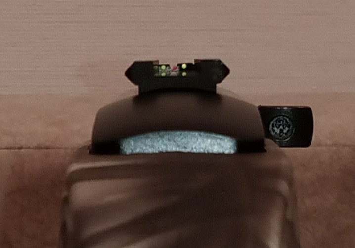

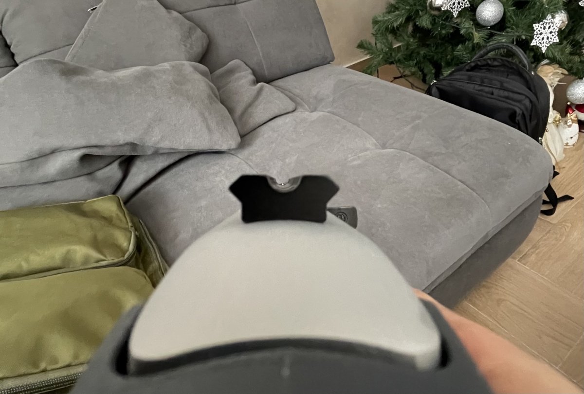

  7. Torinus
    Torinus Obergefreiter
    123
    Київ, Одеса

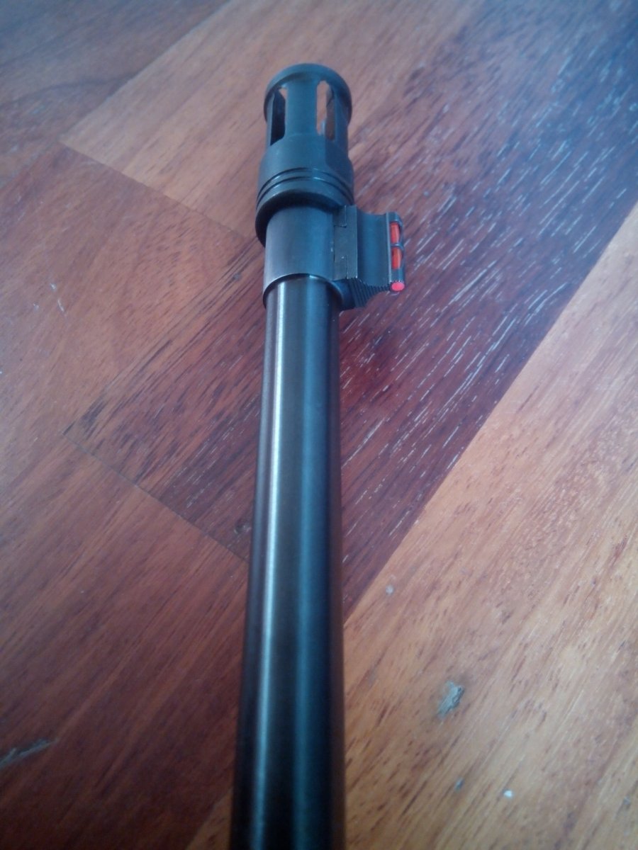

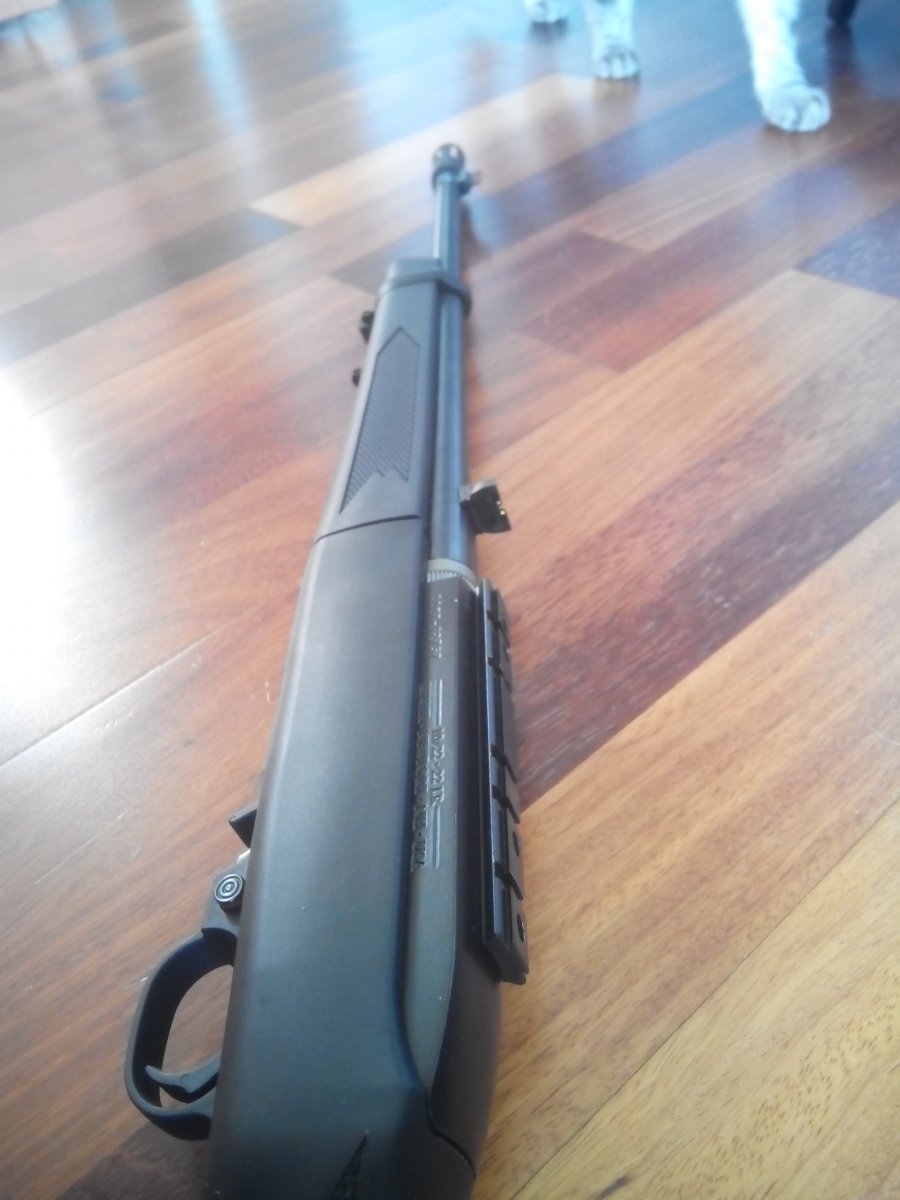

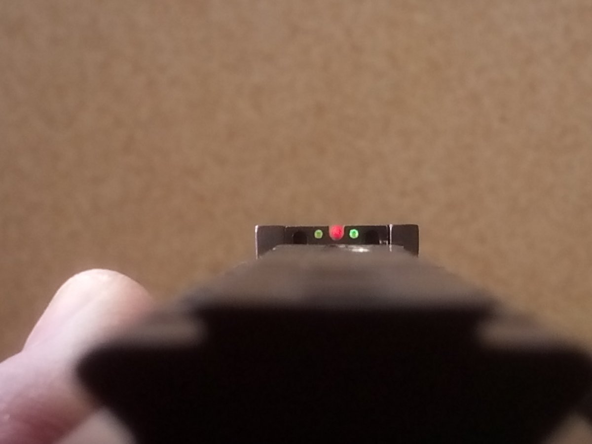

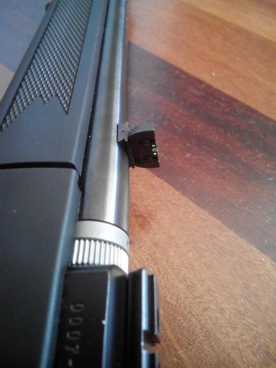

    Как показала практика, дейчтвительно почти, но не всё.
    Писал как-то раньше, поставил себе мушку и целик Hiviz. По-родным прицельным помнил, что планка их перекрывает. Уже собирался заказывать китайскую высокую планку с прорезью, но обнаружил, что ХайВизовские прицельные немного выше родных, миллиметра на 4, и теперь ничего не перекрывается.
    Переглянути вкладення 11261176
    ViktorKux та Granat подобається це.

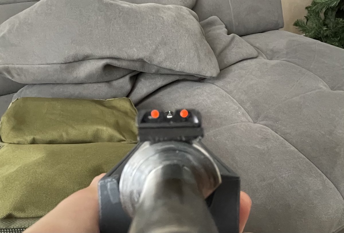

  9. Revchick
    Revchick Oberschütze
    18
    КИЕВ
    По этой же причине купил этот прицел. Кратность 3-12, до 100 норм. На 50 попадания видно отлично, на 100 так себе, но компакта лучшей кратности я не нашел ни в одной ценовой категории. Два цвета подсветки.
    Покупал тут: https://aliexpress.ru/item/32962047...RcjO28--U9m_gGiwI52cC1JXEDwyyLPBoC8kkQAvD_BwE
    Когда я брал год назад цена была в районе 3 000 грн.
    9cb14d15-e550-48da-83dd-8b1bd0a54708.jpg 2b60ba36-3a46-456a-a444-15cf3e33404d.jpg
    dune та ViktorKux подобається це.
  10. Дядя Митя
    Дядя Митя Hauptmann
    2.451
    Киев-Черкассы
    Я такую и купил. Мушку видно а целика нет.
    Умка подобається це.
