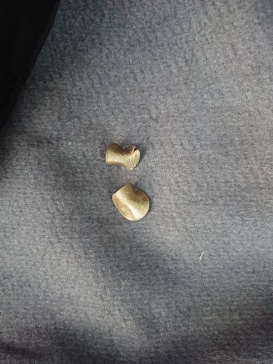

    здравствуйте, попробуйте разных производителей, не берите дорогих и самых дешевых, среднячек... после смены боеприпаса я чистил ствол, потом примерно 5-10 выстрелов по банкам, а тогда уже стрелял и смотрел как собирается кучка.. у меня sk standart и ccl standart velocity летят почти одинаково.. с трех выстрелов два раза попадал по монетам, дистанция 50 метров. (одна гривна и 50 коп).. мой друг так вообще без промахов... ccl намного меньше оставляет хлопьев в стволе
