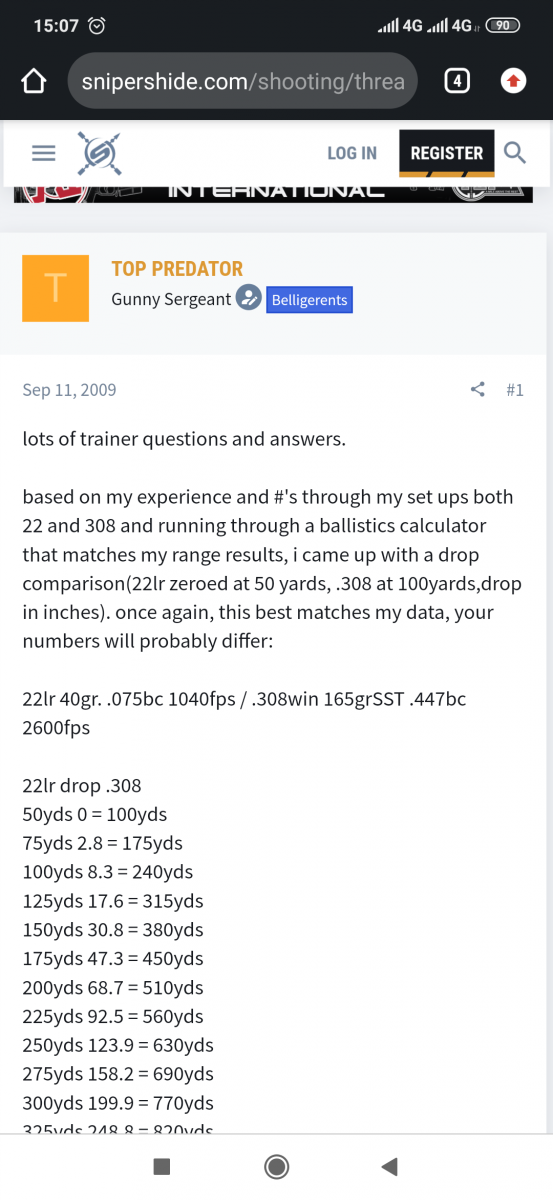

    На мой взгляд, сравнение конкурентов Canon-Nikon & Мers-BMW есть достаточно корректным и очень показательным. Критерии во многом одинаковы

    Чудові порівняння, хоч зрозуміло для чого ці речі потрібні.
    В заголовку написано "ВИБІР МІЛКАШКИ 22лр",
    для чого вибирати, без теорії ?

    Слушна думка!:smile_12:
    Вибір наосліп, без вивчення нтд - поганий вибір. Як бій без розвідки.
