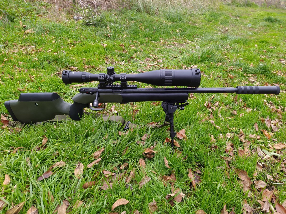

    В общем заказывал на райберте у мастера. Отправлял ему родное пластиковое и фото того,что хочу. Человек сразу предупредил, что работы у него много и нужно будет подождать. Потом недельки четыре он написал, что готово, выслал фото. Мне всё понравилось и я оплатил.
    Далее был этам примерки, доводки. Впринципе можно было ставить и стрелять, но оказалось, что родные винты коротковаты, пришлось повозиться. Сделал небольшую выборку в дереве, всё стало доставать.
    Далее был беддинг. Купил на райберте девкон, нашёл подходящие втулки, рассверлил в дереве отверстия под них. Затем намазал весь металл, куда мог попасть девкон, обувным кремом киви(советую только его). Развел девкон, хорошо перемешал, намазюкал, собрал. Предварительно на ствол намотал изоленты- обеспечил одинаковый зазор. Оставил сохнуть. Потом раскрутил, подчистил, убрал лишений девкон.
    Далее был этам пропитки самой постели. Использовал пропитку Хадо для дерева. Наверное слоев 5 нанес, дерево хорошо впитывало.
    По наруже решил банально покрасить. Развел обычную краску очень жидко. И первый слой сделал пропиточным. Далее потихонечку добавлял слоёв. Последнии слои уже с баллончиков задул. Хотя идея была прорезинить поверхность рукоятки, цевья и щеки. Но с этим не получилось. Не понравилось как держится на дереве
    Далее делал спусковую скобу. Ничего подходящего не нашёл, чтобы купить. В итоге мне фрезеровали из металла.
    Как-то так. В принципе для человека, который делает что-то руками - ничего сложного. Но требует времени.
    Granat, _mvp_, АЛЕКСЕЕВ та ще 1-му подобається це.

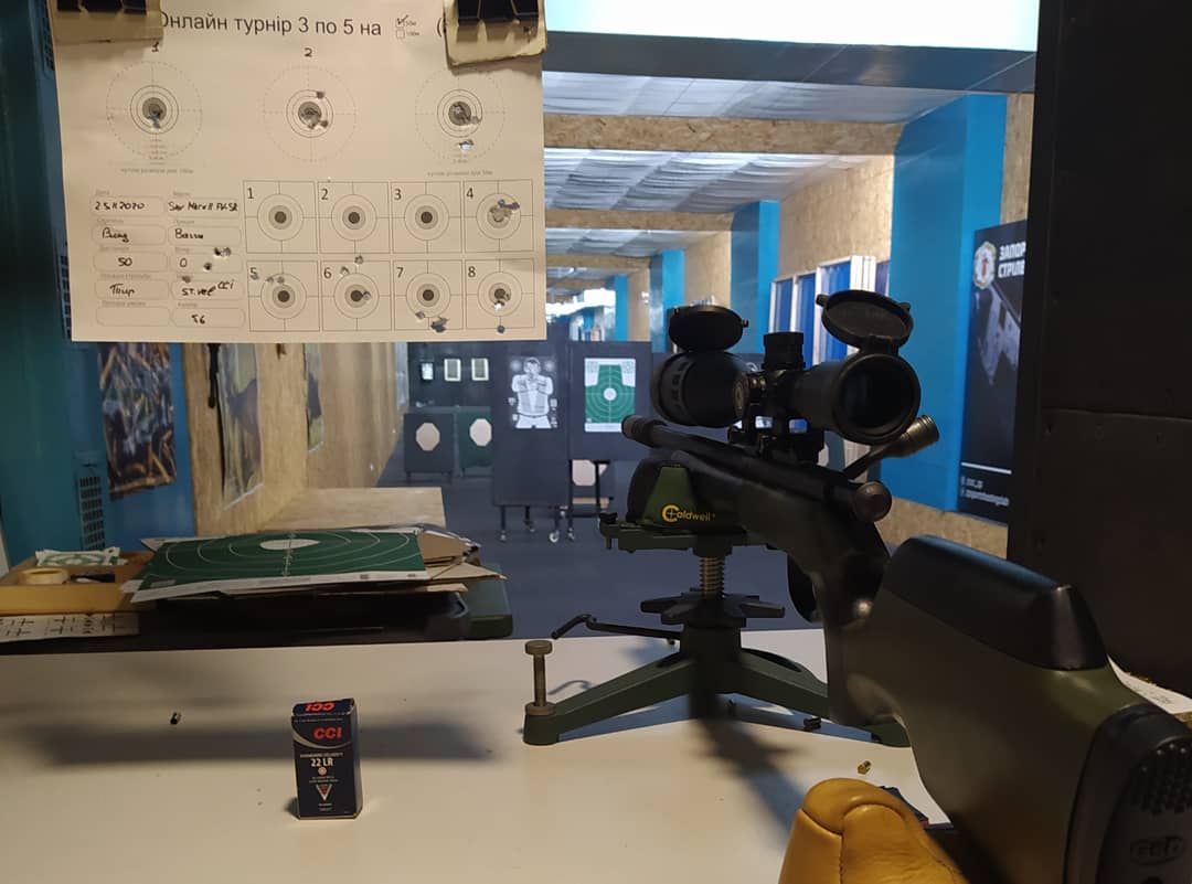

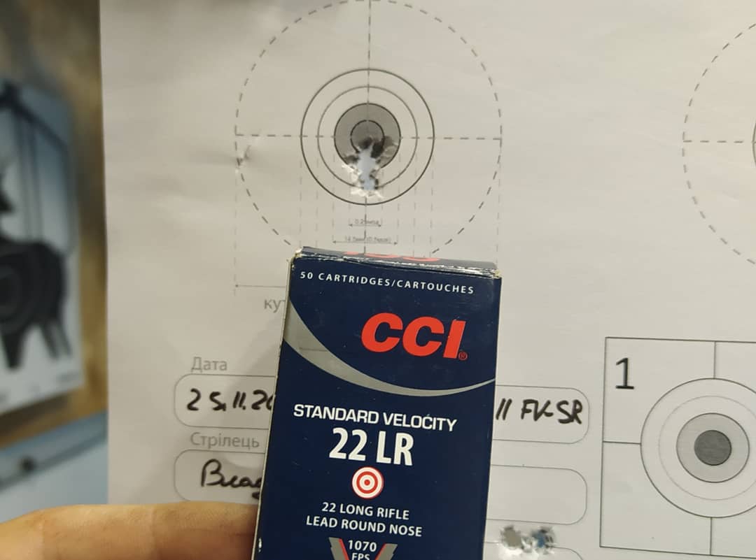

  11. Skyman
    Skyman Stabsgefreiter
    295
    Запорожье Украина
    Выезжал в тир с новым ложе, лучшая группа получилась с CCI standard velocity.
    Стрелять намного удобнее стало.
    -bunker-, Kamal78 та babay7878 подобається це.
