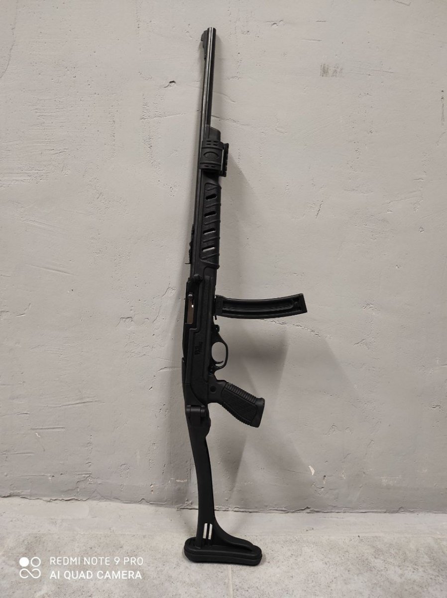

  25. Granat
    Granat Oberfeldwebel
    384
    По факту ложе сыроватое вышло. Еще замечаю часто (как на фото по ссылке), что большинство малокалиберщиков заряжают магазины по-армейски, а куда проще и быстрее .22LR заряжается вертикально "стоя". Донцем патрона упираемся в подаватель, немного продавливаем вниз и кладем патрон набок. Ресурс магазина при этом способе зарядки увеличивается почти вдвое (в местах трения о губки, особо остро эта проблема стоит у алюминиевых магазинов Savage 64).
  26. TraDn
    TraDn Feldwebel
    298
    Увы, выбор лож для Марлина (в отличии от рема или рюгера) не велик. В смысле его нет. То же что есть, все таки удобнее стока, как ни крути.
