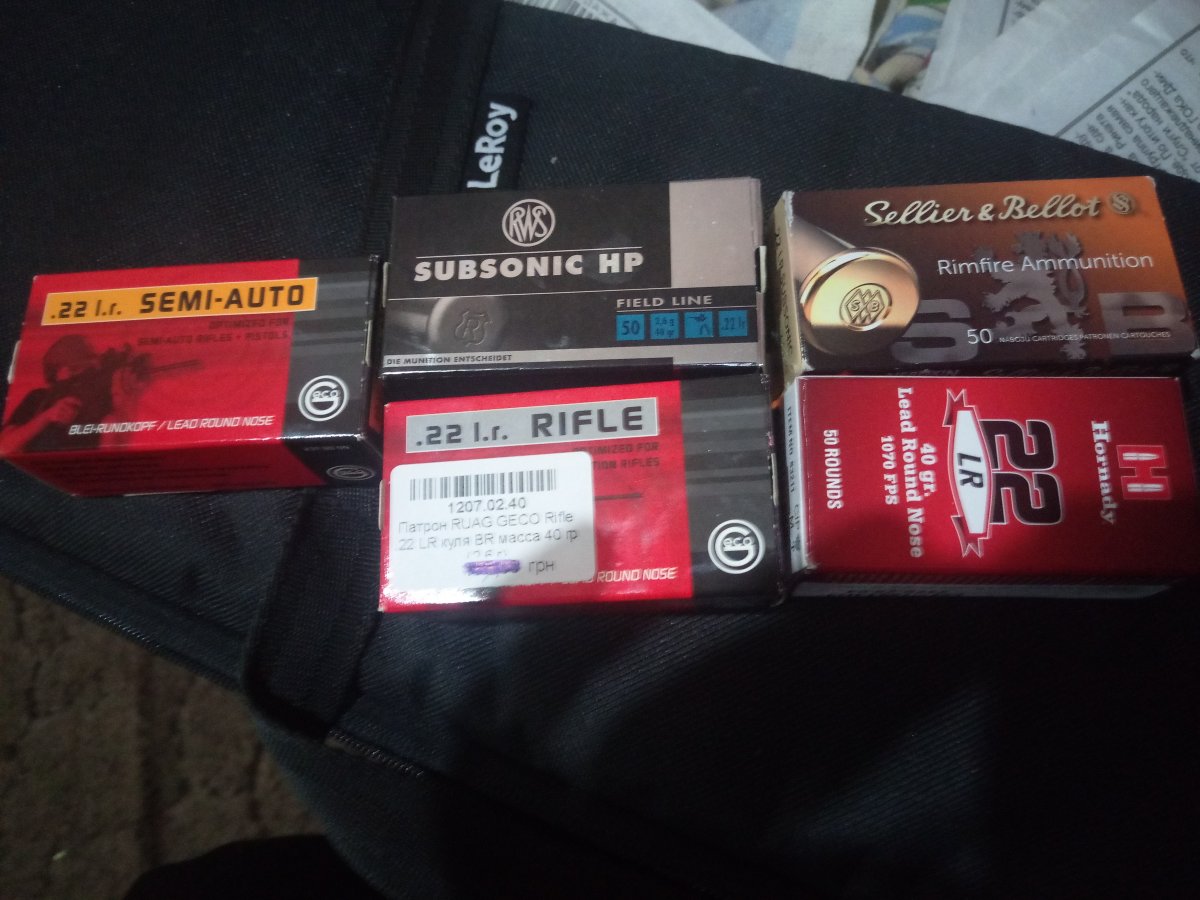

    Покупал вот эти.
    На всех перезаряжает, но по кучности особо друг от друга не отличаются, как по мне.
    Они все нехорошие?
  4. Granat
    Granat Oberfeldwebel
    384
    У меня на Savage fv-sr перезаряжает все с модератором и без, даже Eley subsonic, которые позиционируются как самые тихие в своем классе. Но у меня затвор был отшлифован в зеркало. Sellier & Bellot пробовал синие, в 5 коп на 50 м укладывались. Hornady в 10 ком можно уложить, но случаются отрывы. То ли патроны, то ли руки виноваты - вопрос спорный. Но CCI для меня вне конкуренции, но с ними пока проблемы с доставкой, а те что остались в магазине (дозвук, сегментированные и высокоскоростные по типу Стингера) достаточно дорогие, от 380 грн./пачка. А если разными патронами стрелять за тренировку, то адекватную кучку не получить, уже проверено. Получаю кучку одним видом патрона, стреляю другими 5 шт, возвращаюсь на прежние и кучка уже разошлась...
    _mvp_ подобається це.
  5. olega5
    olega5 Stabsfeldwebel
    1.123

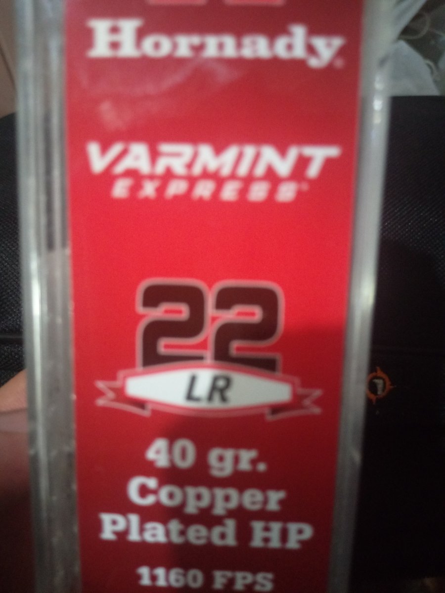

    Вот этот патрон не полетел вообще. У меня наоборот-сверхзвук гильзу зажевывает

    Цей в мене також не полетів
  8. vader666
    vader666 Stabsfeldwebel
    1.040
    Kiev
    геко и рвс по сути одно и тоже, все один производитель.

    Выезд сегодня. Дистанция 50м. Рубеж. 5 выстрелов на одну мишень.
    карабин RUGER AMERICAN RIMFIRE® STANDARD
    прицел Vector Optics Marksman 6-24x50
    Вся тренировка посвящена SK Standard Plus VS SK biatlon (делал отсев по массе, вроде эффект ноль, купил весы) в следующий раз буду отсевать штангелем потом и то и то.
    https://ibb.co/jZRqfj7
    НИЧЬЯ по двум пачкам (Буду дальше пробовать)
    понравились Hornady опять
    https://ibb.co/YRSLTCm
    Granat, ViktorKux, -bunker- та ще 1-му подобається це.
  10. now1000
    now1000 Feldwebel
    1.127
    Київ
    И чем же понравился Hornady ? Вроде куча не очень...
  11. Vitalii_air
    Vitalii_air Stabsgefreiter
    106
    Чернигов
    Зато очень стабильный и кучи не собирал просто залпом (бістро) влупил остаток.
    Куплю пачку попробую пособирать.
