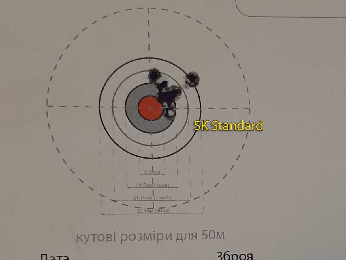

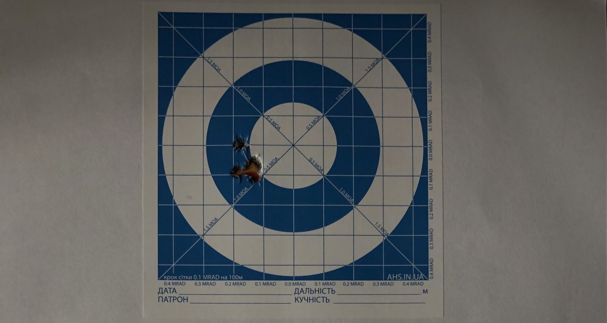

    Я саме поцікавився, чи вдавалось Вам тримати однакову кучність на 50 і на 300 метрів з мілкана.
    Ось моя типова група на 50 м. трохи менша хвилини.+- 0.7 моа
    Ані на 200, ані на 300 метрів аналогічну кучність мені навіть бизько не вдавалося зібрати.
    Якщо у Вас виходить однакова група в кутових хвилинах на цих дистанціях - можу лише позаздрити Вашим стрілецьким навичкам.
    Все, доповідь завершив.

    Скільки хвилин у Вас вийшло на 200 метрів? Покажіть мішень?
  6. amitnik
    amitnik Leutnant
    1.636
    Київ
    Не було що фотографувати: не менше 2 моа. На 300 - ще гірше.

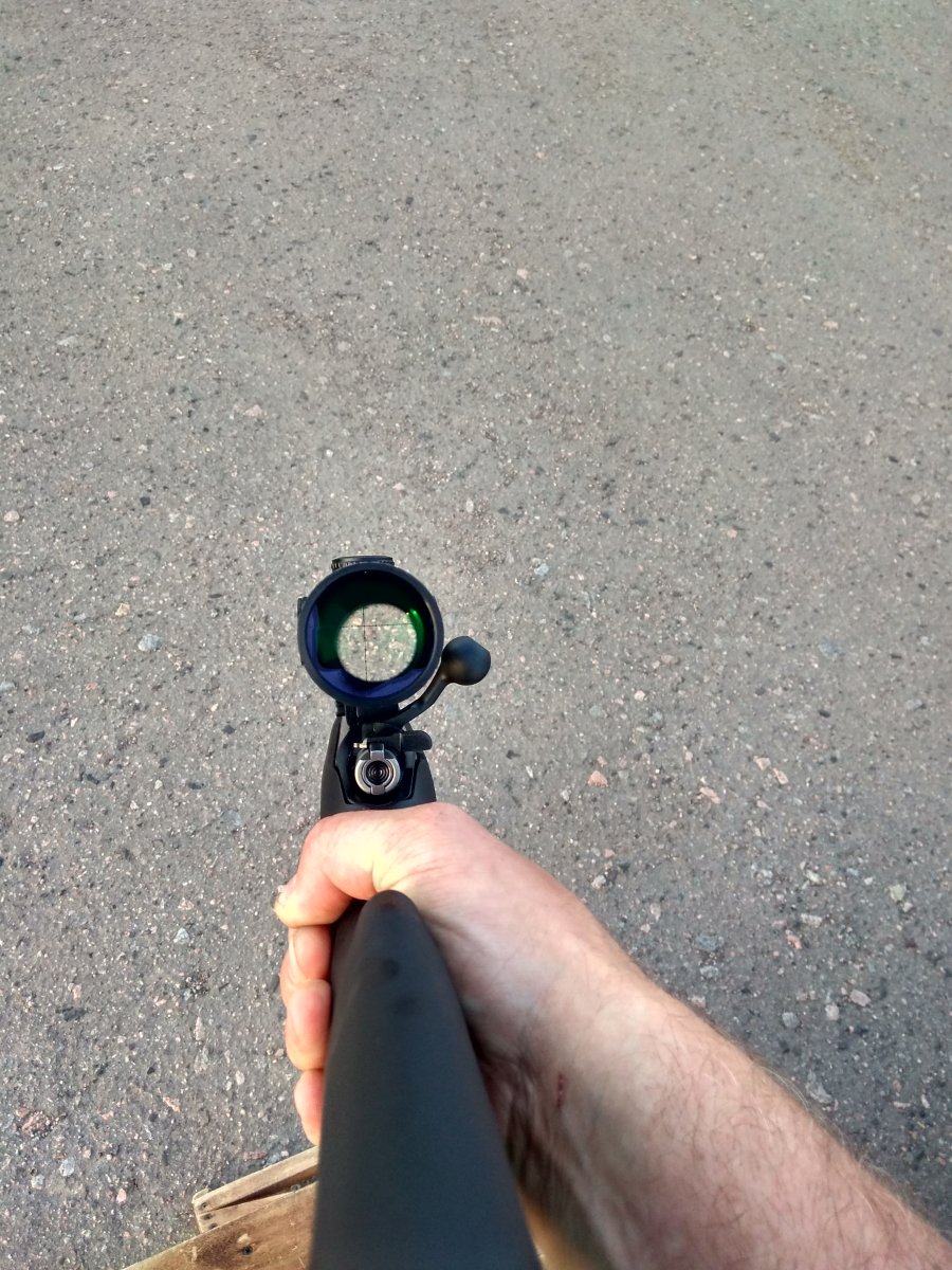

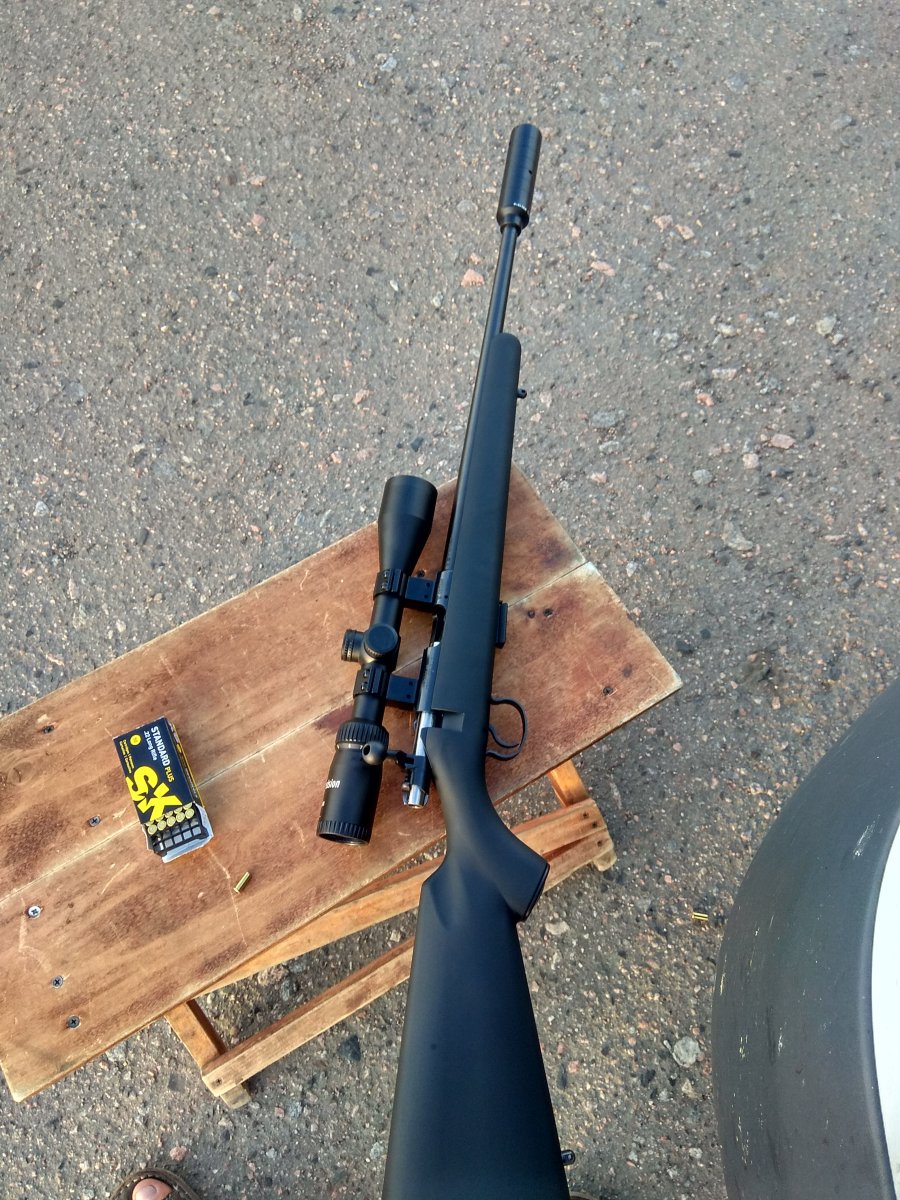

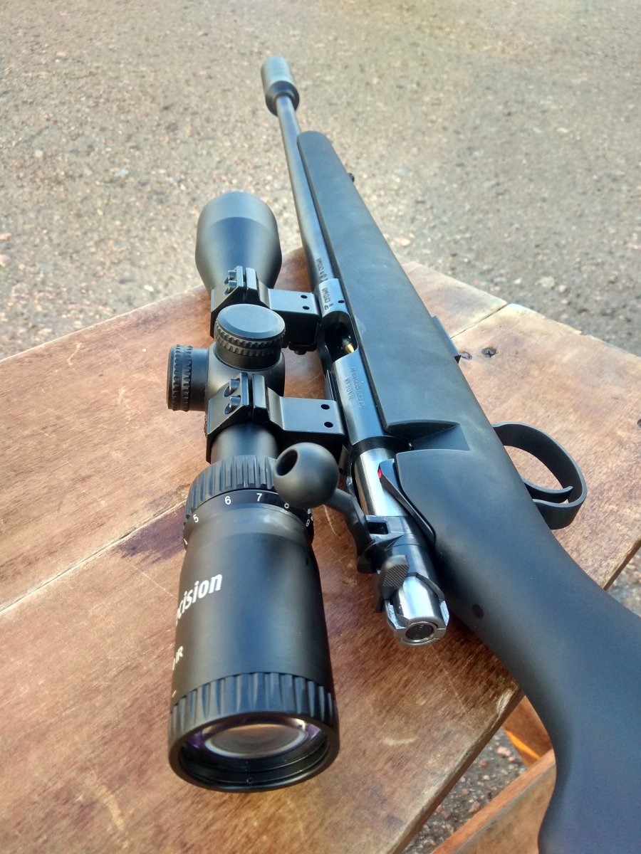

    Выезд сегодня. Дистанция 50м. Рубеж. 5 выстрелов на одну мишень. (очередная отмазка вчера копал картошку)
    карабин RUGER AMERICAN RIMFIRE® STANDARD
    прицел Vector Optics Marksman 6-24x50
    Вся тренировка посвящена SK Standard Plus (https://ibis.net.ua/ua/products/det...2-lr-pulya-259-g-40-gran-nach-skorost-327-ms/)
    После анализа предыдущих тренировок для себя определился, все таки SK Standard Plus! (зимой еще раз попробуем Биатлон)

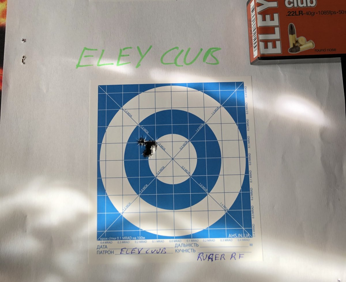

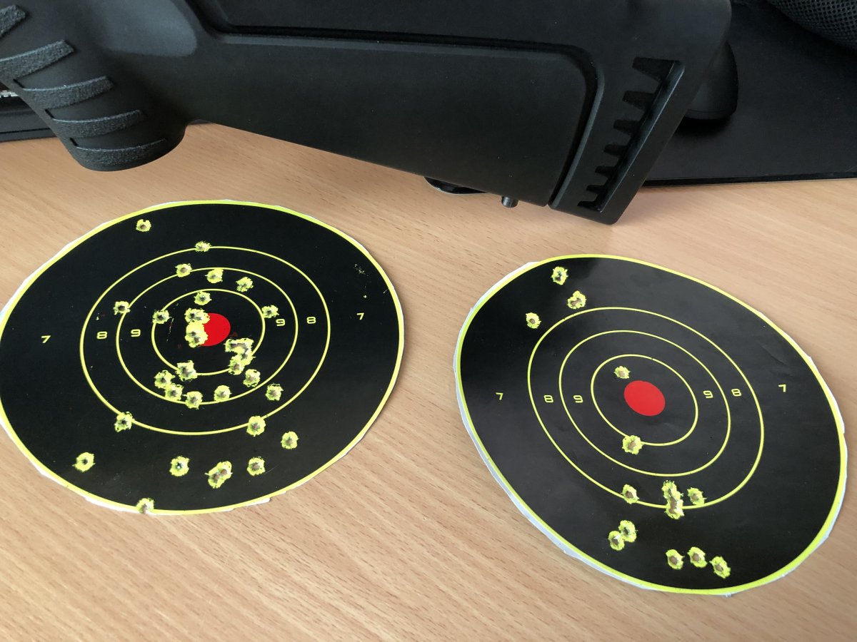

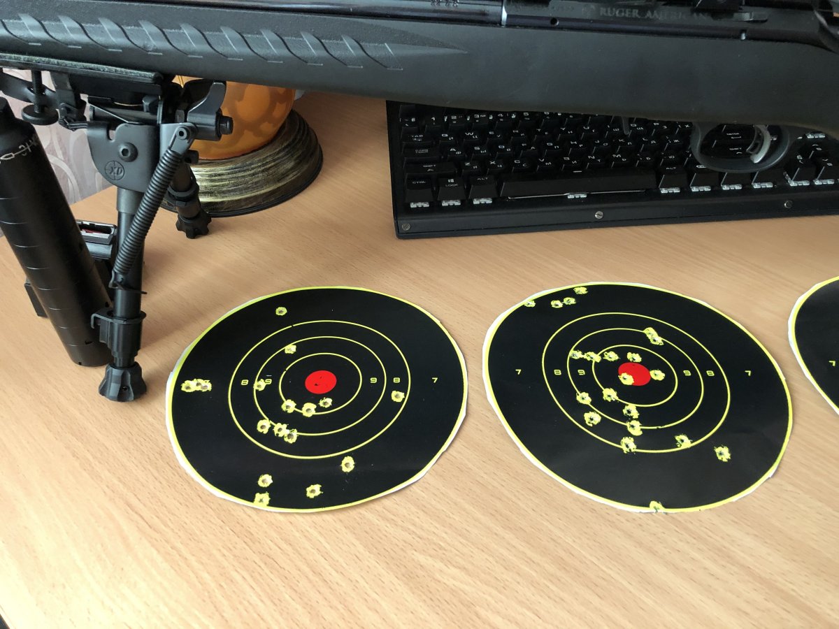

    Не мучайтесь с этими SK standart. Они не летят из вашего ругера. Проверено многократно. Из всех SK более менее летит биатлон.
    Вот что летит из моего ругер.
    Cci standart velocity, eley club. Этими патронами на 50м получается собрать минуту. Вторая неподписанная мишень cci standard velocity. Дистанция стрельбы по двум мишеням 50м. Винтовка может показывать значительно лучше результаты. Факторы влияющие на точность описывать не буду, вы сами их знаете.
    Останнє редагування: 6 вер 2020

    Я бы не сказал, что там всё так плохо. Мишень №8 - 1 МОА. Мишень №2 - 0.5 МОА. Мишень №6 (если убрать один отрыв) - меньше 1.5 МОА, мишень №1 - 1.5 МОА. Очень приличные результаты. По Биатлону - правда, он летит ещё лучше.
    Vitalii_air та Умка подобається це.

    Мишень 2 заслуживает внимания, остальное страх...

    Да я то и не мучаюсь (и не мучался) на крайней мишени минута собрана, вопрос закрепить и добиться постоянства.
    eley club у нас отсутствует в продаже как появиться купим отстреляем.
    По поводу СК с вами не согласиться половина владельцев ругеров, хотя мне все равно что на тех кто против SK S что на тех кто за SK S, я люблю проверять на своем оружии все моменты, и это тоже приносит удовольствие.

    Я около двух десятков отстрелял видов патронов, результаты разные, от ужасных до превосходных, и я тоже получил удовольствие от процесса) около четырёхсот патронов теперь для плинка валяется)

    Положение сидя, с сошек всегда. Иногда мешок под приклад использую.
    Закрытый тир 50м. Один раз был на открытом стрельбище, пристреливался на 100м. Есть скромные результаты.
