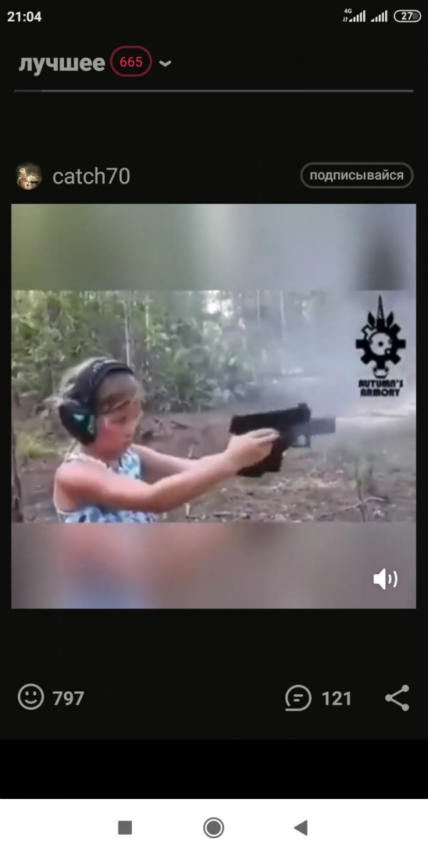

    Вибачаюсь, що не по темі, просто був спор. Я випадково натрапив на відео, де дівчинка спокійно стріляє з двух рук, зробив тільки фото. Це щоб розтавить точки над "і", прохання , більше спор не повторяти)))
