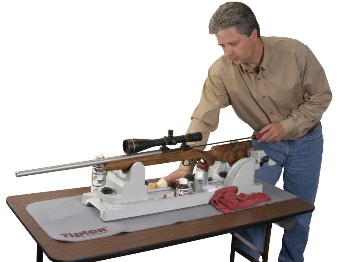

    Шомпол Девей
    ерши Девей латунные
    патчи х/б
    Hoppe's #9
    Brunox
    еще подставка желательна или сошки
    чистить после каждой стрельбы
    не почистить и поставить в сейф -
    все равно что в сапогах лечь в кровать
    протяжками пользовался, неэффективно чистят
    dune, kripers338, Titanium та 3 іншим подобається це.

    А, зачем подставка или сошки?
  17. kkgi45
    kkgi45 Oberfeldwebel
    585
    149
    1.949
    512
    чтобы не жонглировать винтовкой в руках, не покоцать прицел и ложе, не залить химией штаны и мебель ценную...
    поставил, зажал и чисть на здоровье
    для гордых владельцев полуавтоматов Otis выпускает гибкие шимпола,
    засунул с дула, вынул у патронника, накрутил ерш или вишер с патчем, протянул от казны к дульному срезу
    AVN подобається це.
