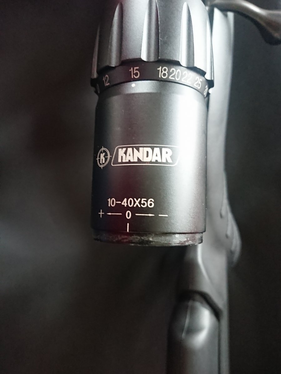

    Что за телескоп на ругере?)

    здравствуйте, под телескопом я так понимаю вы имели в виду приклад... приклад родной, со сменными щеками (в комплекте есть еще одна щека, установленна высокая)

    Мабуть прицел)))

    я потом тоже сообразил
