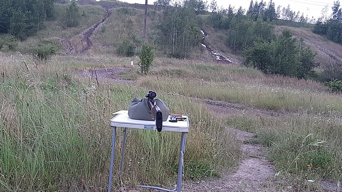

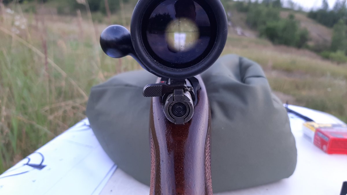

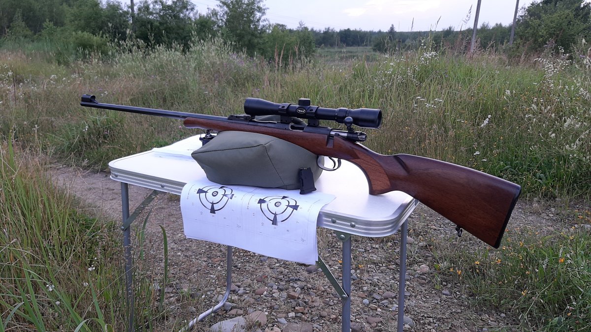

    Добрий вечір спільно! Сьогодні фактично 2 раз виїхав практикуватись з "мєлкашкою". Дистанція 65 кроків, cz452, оптика 3х9 бса... набої тестував ск стандарт, геко ріфле і ческі S B long rifle.. результати звичайно не дуже але я вчуся ...
    зрозумів що тре мішок тугіше набивати.. ще хотів запитати, чи то низить через те, що ціль знаходиться трохи вище чи тре оптику настроювати???

    А що означає "ціль знаходиться трохи вище"? Треба просто пристріляти конкретним набоєм на потрібну відстань.

    Маю на увазі що по горизонті трохи вище стоїть мішень чи це немає значення? (Якщо дурне питання то вибачте :))

    Питання не дурне.:) Але по фото здається, що там якийсь дуже незначний кут.

    Про то что прилетает не в центр не заморачивайтесь) в первую очередь собирайте кучки и привыкайте к винтовке)) А уже потом пристрелчете его в яблочко на дистанцию, какую захотите и патроном, который выберете)
    Если Вы имели ввиду, что мишень стоит выше уровня винтовки, то это не оказывает влияния. Больше всего важно расстояние до вашей цели от винтовки. Его легко можно определять с помощью оптического прицела
