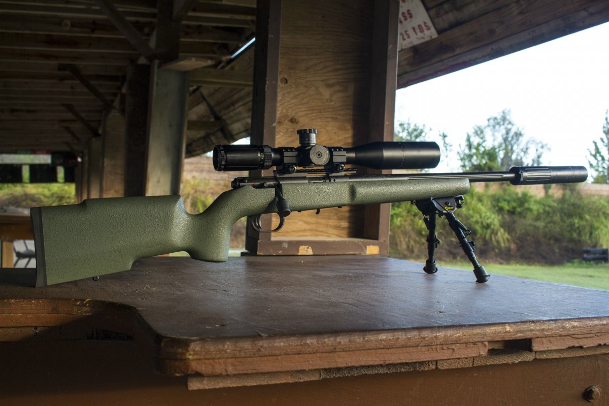

    Точно, американцы любятэпоксидкой заливать мосинки военные. И тут тоже можно так выровнять. Спасибо за идею!)

  3. АЛЕКСЕЕВ
    АЛЕКСЕЕВ Oberstleutnant
    13
    30.547
    А делать ложе кто будет?
  4. Andru
    Andru Leutnant
    11
    1.318
    Сам буду. Будь в сутках больше 24 часов уже сделал бы :)

  6. vader666
    vader666 Stabsfeldwebel
    1.040
    Kiev
    Судя по пересмотренным видео о винтовках ручной работы,то это один из обычных процессов ручного изготовления ложе - финальный бединг эпоксидкой.

  11. Granat
    Granat Oberfeldwebel
    383
    Тут на видео вообще аццкий объем работ проведен, я пока досмотрел - устал раза три. А как много еще осталось за кадром... Когда-то тоже загорелся сделать для Savage 64 ложе из дерева. Заручился поддержкой кума в плане сделать нужные выборки на мебельном станке, нашли заготовку из ясеня. Потом начал углубляться в детали и понял, что мне нужно скупить много инструментов (резцов в основном) по дереву. Посмотрел стоимость резцов, которыми насечки делают (в ролике они тоже есть, как маленькие утюжки) и тут же был атакован земноводным, которое принялось меня душить, и чувством, что это растянется на месяцы и "заводить комбайн ради одного колоска таки не стоит". Но от мысли я не отказался полностью и со временем возможность трансформировалась в ином виде реализации на 3D принтере. Тут при проектировании сложнее всего было точно подобрать глубину под крепежные болты и некоторые элементы УСМ. Но я всегда поддерживаю более рукастых камрадов, которые решаются сделать из дерева или фанеры ложе. И тоже хочется увидеть его.

  12. Skyman
    Skyman Stabsgefreiter
    295
    Запорожье Украина
    Тут однозначно решает 3Д модель, если она будет, то на станке с ЧПУ легко сделают. Можно и самому заморочится, но по-любому куча нюансов будет. Это как смотреть на ютубе как варить маслоплотный шов или играть на музыкальном инструменте. Вроде смотришь - всё легко, а на деле совсем по-другому. Что говорить, даже элементарно сверло заточить - иногда смотришь на слесарей и не понимаешь как за 40 лет стажа можно не уметь)))
    Чтобы создать 3-Д модель - нужно ложе свободное, что бы можно было отдать человеку и он спокойно замерял, а самому на пострелухи))
