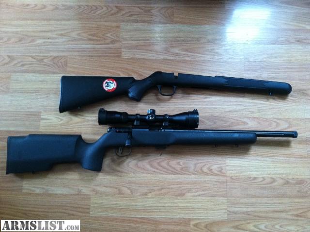

    Вот интересно вложить Savage mark2 FV-SR в хорошее ложе( например Boyd как картинке) и сравнить эти две винтовки.

    Оригинальное ложе в плане размеров туфта полная (короткий приклад, шейка коротковата). Я сейчас пытаюсь сделать клон ATI.

    С шейкой ещё если можно мириться, то вот с прикладом - нет. Для стрельбы с открытых он удобен, а если ставить оптику, то нужно и щеку приклада ставить и тыльник регулируемый

    Смотрится неплохо...у меня такой же карабин как на фото и тоже хотел бы поменять ложе....

    Так вот и у меня такой же) Как раз вчера магазин приобрел к ней у Вас)
    По поводу ложи - это Boyds, модель Pro Varmint. Есть тема на форуме https://reibert.info/threads/v-prod...unstocks-iz-laminirovannoj-drevesiny.1186187/
    Я узнавал, где-то около 300$ будет стоить в Украине, хотя в США они по 152$. И то одну штуку никто не будет везти...
    Вот есть мысли сделать на подобии такой на станке ЧПУ из дерева или заказать у мастера. Но еще бы найти цену не космическую...

    Тут только на энтузиазме, надо что бы такая мелкашка появилась у человека,работающего с деревом))

    А почему тогда из дерева? Из бакелизированной фанеры будет выглядеть так же, как оригинал. Да и эксплуатационные свойства у этой фанеры выше, чем у дерева.

    я нашел только одно обьявление о продаже и там листы большие,но есть нужная толщина

    По большим листам есть проблема! Нужно либо кооперироваться, либо договариваться о распиловке.

    Думаю 40 мм должно хватить
  24. Andru
    Andru Leutnant
    11
    1.318
    я нашел 21 мм, и буду склеивать. в идеале конечно 15 мм и в три слоя, но что есть то есть. 40 мм найти сложно.

    А как вопрос с выборкой в материале под железо? Для меня технически это самое сложное и непонятное)

    ну буде трохи складніше ніж врізати замок у деревяні двері, але не більше того, треба ручний фрезер по дереву, "дремель" і набір необхідних фрез, будь-які недоліки внутрішньої виборки потім можна усунути беддінгом епоксидкою.
