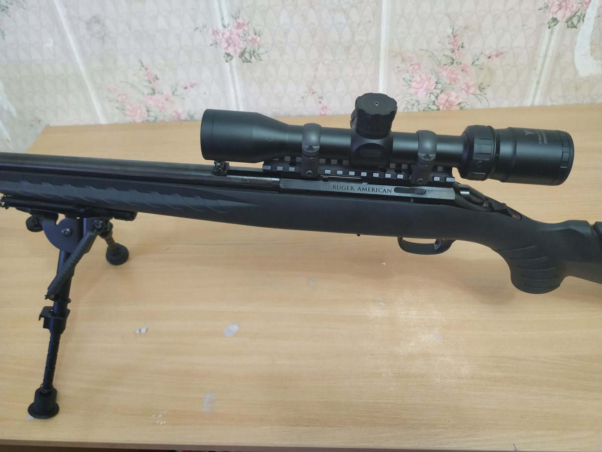

    Все получилось, 50 метров, в 1 моа начал вкладываться под конец, попробовал Стингер, СК Биатлон и стандарт, хорошо биатлон входил, хотя честно надо еще не одну пачку, опыта в этом калибре нет вообще. Кольца Burris Zee 1", планка https://www.egwguns.com/scope-mounts-rings-ruger-american-rimfire-ambidextrous

    У меня похожая ситуация, опыта нет в калибре таком, за исключением 4.5 pcp)
    Я тоже биатлон прикупил, но буду тестировать когда будут оптика. Плюс ещё SK rifle, и rws дозвук и сверхзвук хочу попробовать.

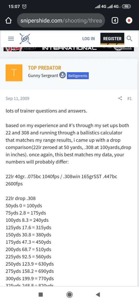

    Ви розумієте, що це просто шоу? Навіть для дистанції 400 метрів. Потрібно знати точну відстань (лазерний дальномір) і мати достатній запас вертикальних поправок. А 22ЛР зі стандартною початковою швидкістю 330 м/с (Ви згадували роботу з модератором) має "вражаючу" балістику.:) Якщо гвинтівка пристріляна, наприклад, на 100 метрів, то падіння кулі на 400 метрів буде 8.6 метрів, а на відстані 800 метрів куля впаде на 56 метрів (!).
    24 Дж (дульна енергія - 140 Дж).

    А как и чем вы расчитывали джоули? Какую скорость на 400 брали в расчет?

    Это я для 800 метров указал. Там вопрос был про энергию именно на 800 метров.:) А на 400 метров балкалькулятор даёт 204 м/с и 54 Дж.
