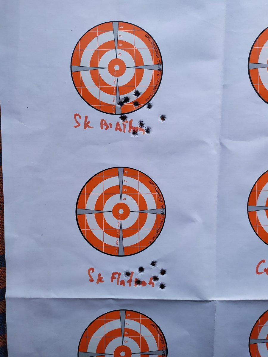

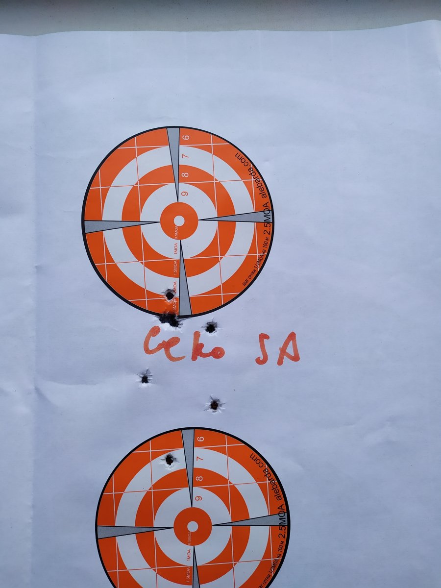

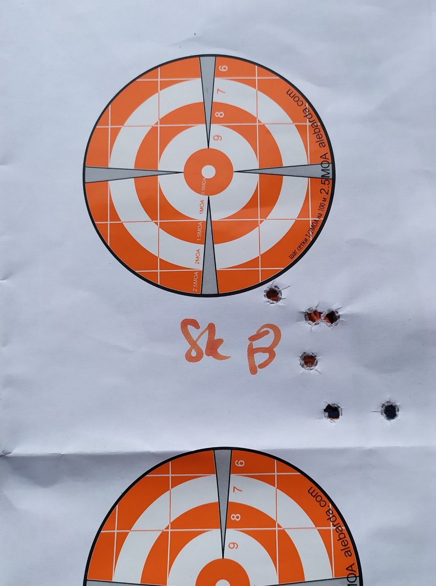

    Тоже поделюсь мишенями саважа 64ф.
    Скажу свои впечатления - надо отрабатывать спуск, он весьма тяжёлый и это сильно влияет на стрельбу.
    Ск биатлон и ск флетрон, чуствую что можно лучше.
    Опять биатлон и флетрон,явный разброс по вертикали по моей вине.
    Пристрелка велась под сси блазер, последние 10 патронов в стикере алебарды, все что за ним это предыдущая пристрелка, не обращать внимание
    Геко семи авто, опять я разбросал
    Сверх звук летит и может лететь хорошо, дозвук тоже нормально есть винтовка. Надо больше тренировок. Отрабатываю спуск на стреляных гильзах.
    АЛЕКСЕЕВ та amitnik подобається це.

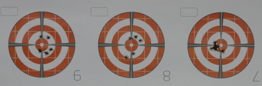

    Да, СК Биатлон у меня тоже лучше всего пока летят из 64Ф. Вот мои мишени на 50 метров. Группы по 5 выстрелов. Спуск дубовый конечно. Но, когда удаётся нормально отработать, то укладывается в 1 МОА. Когда делаю ошибки, то получается до 2-х МОА.
