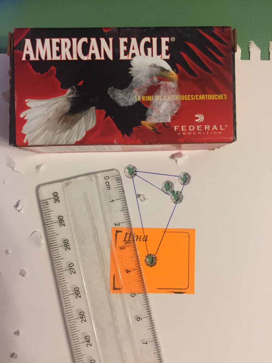

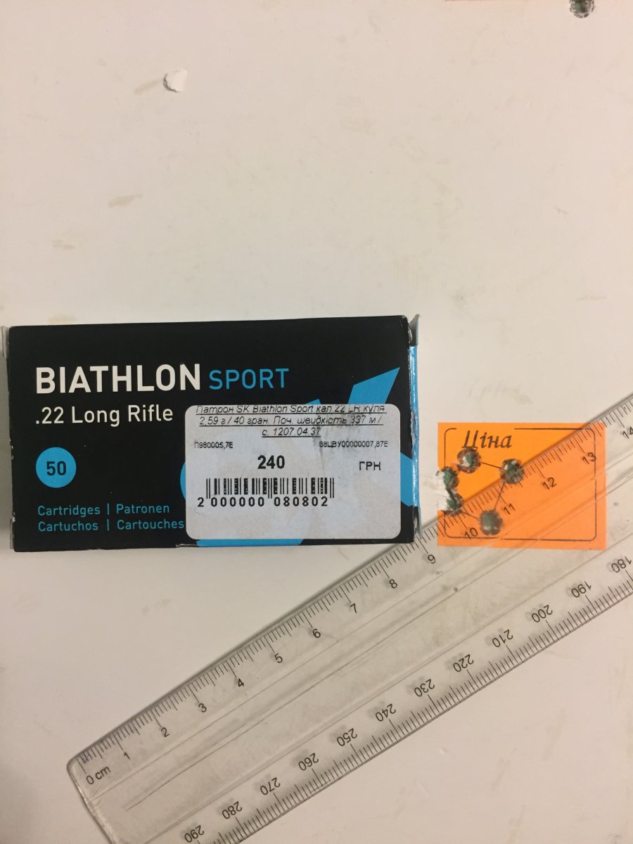

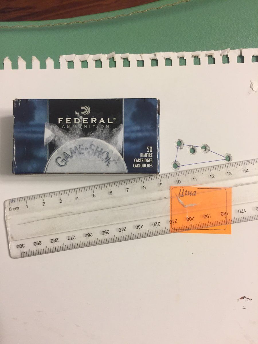

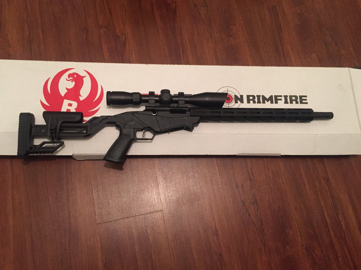

    Доброго часу доби усім. Нарешті я став власником https://stvol.ua/catalog/s_prodolno_skolzyashchim_zatvorom/400578/
    В п`ятницю забрав. Поставив
    Nikko Stirling Nighteater Rifle Scope 2.5-10x 42mm. (те що знайшов дома:oops:)
    Вчора вітер і дощ не дав можливості постріляти. Сьогодні вже без дощу, хоча і добрячий вітер, але «хочеться це гірше ніж болить», тому вирішив не чекати наступних вихідних, а їхати і випробовувати:)
    Кріплення під антабку немає, тому Харіси залишив дома. Стрілкові мішки ще не прийшли.

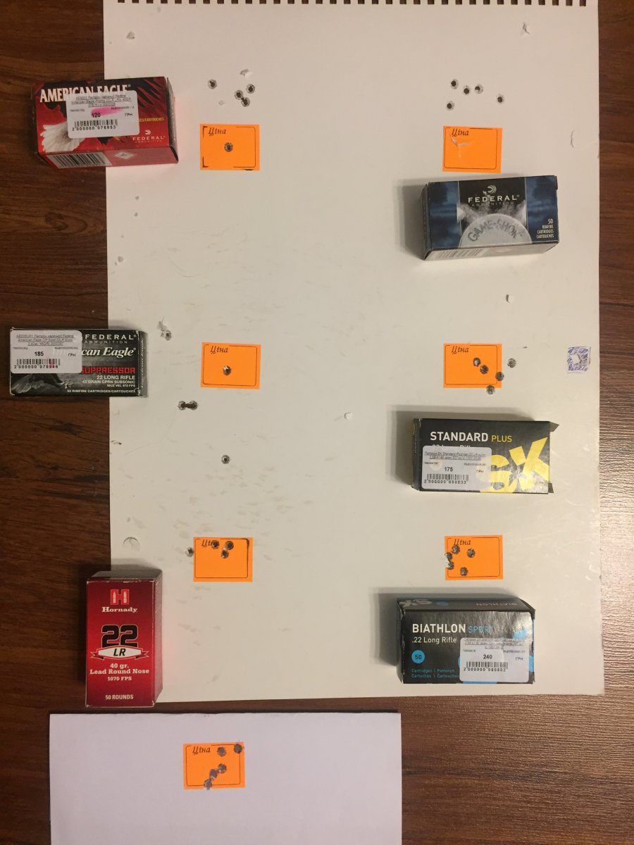

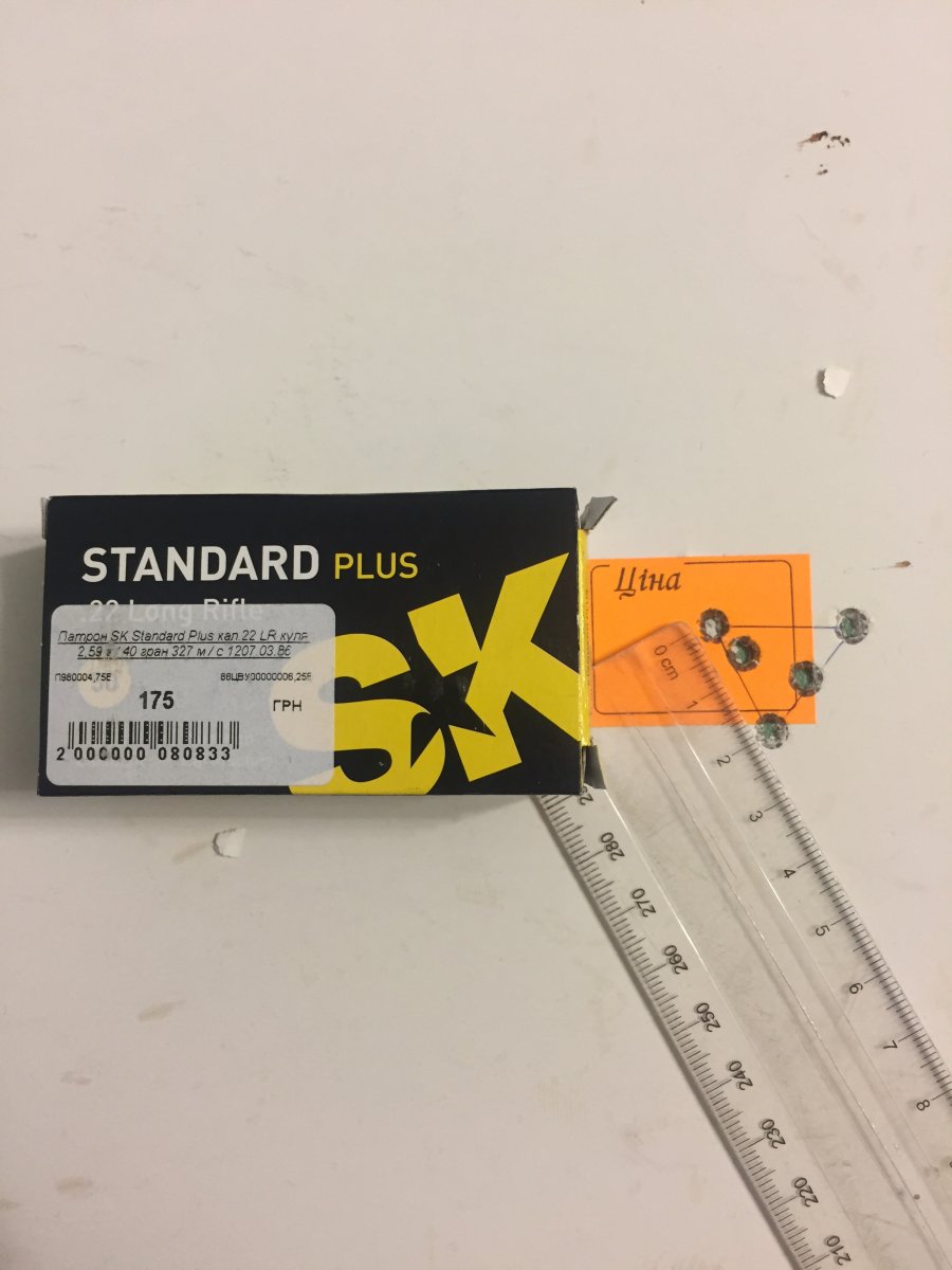

    Оскільки путьового упору наразі немає, то вирішив і стола не брати із стільцем. Упор зробив із сумки з речами, яка була в машині:oops: Поклав на відкидний борт пікапа і став на коліно :smile_5: Сумка дригалася вверх-вниз, як кардіограма:confused: Це я пояснюю для розуміння наскільки було зручно :smile_5::smile_5::smile_5: Вирішив, що для пристрілки оптики і загально розуміння, які патрони з придбаних кучніше будуть лягати, то сайдьоть і так:) І от перші постріли в моєму житті з 22LR, з першої в моєму життя мілкашки. 50 метрів. Вітер в спину 6 м/с. Рідкі пориви до 11 м/с. Гірше зайнятої позиції для стрільби, могла би бути позиція вверх ногами і з опорою на надувну кульку і боковий вітер:( Жах... :smile_11: Але дуже вже хотілося:D. До десятка патронів пішло на пристрілку. Якби згадав, що на карабіні стоїть планка 30 моа, то пристріляв би швидше:oops:. Ось результати.
    Останнє редагування: 26 кві 2020
    Nekromt, kkgi45, DZZ та 4 іншим подобається це.
  13. Ruslan39
    Ruslan39 Stabsgefreiter
    213
    Ukraine

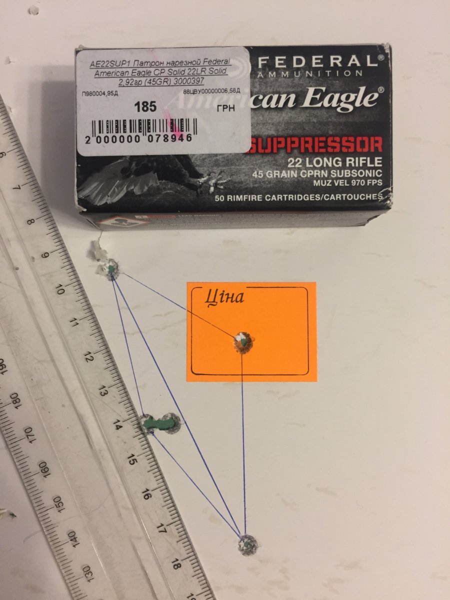

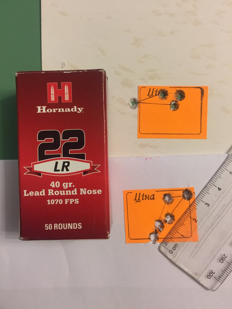

    Federal American Eagle suppressor через саундмодератор Ase Ultra Jet-Z CQB чути лише клацання ударника і звук влучання в мішень. Але кучність «таке навіть собаці на буду не треба»:(:(:( Червоний American Eagle бабахають і через саундмодератор. Там ніби 385 м/с. При відстрілі патрона Norma сталось щось дивне... п’ята куля десь випарувалася.... ну, не міг я аж так смикнути, щоб вона не влучила навіть в «молоко».... Тому відстріляв її ще раз. Результат на окремому аркуші знизу. Біатлон по центрам дав 1 МОА. Враховуючи всі умови стрільби і отриманий результат, я дуже задоволений результатом «карабіна з коробки» :smile_12: Критика вітається ;) Тепер чекаю стрілкових мішків, наступних вихідних, і нового, вже вдумливого відстрілу, для пошуку «свого» набою. Оптика має йти під заміну. Не то пальто... Всім добра :beer:

    Агригат огонь,но нужно обратить внимание на установку оптики(для 22лр кратность хотя бы 24х и кольца т.д)чтоб видно было куда летит.
    Сделать спуск хотя бы 600ГР а лучше 320-350гр.
    Уложить ствол в ложу и перетяжка всех болтов с фиксатором хотя бы на пару витков.
    Отстрел равнять по 5 групам с одной марки патронов хотя бы.Будет счастье

    Поздравляю, камарад! Классный аппарат!) Советую попробовать еще патроны CCI standart velocity. Они дешевле чем SK, но летят очень хорошо. Минуту легко собирают у меня.
    Из сверхзвуковых классный Blazer, цена расти 124 грн, а на 50 метров меньше 1 минуты.

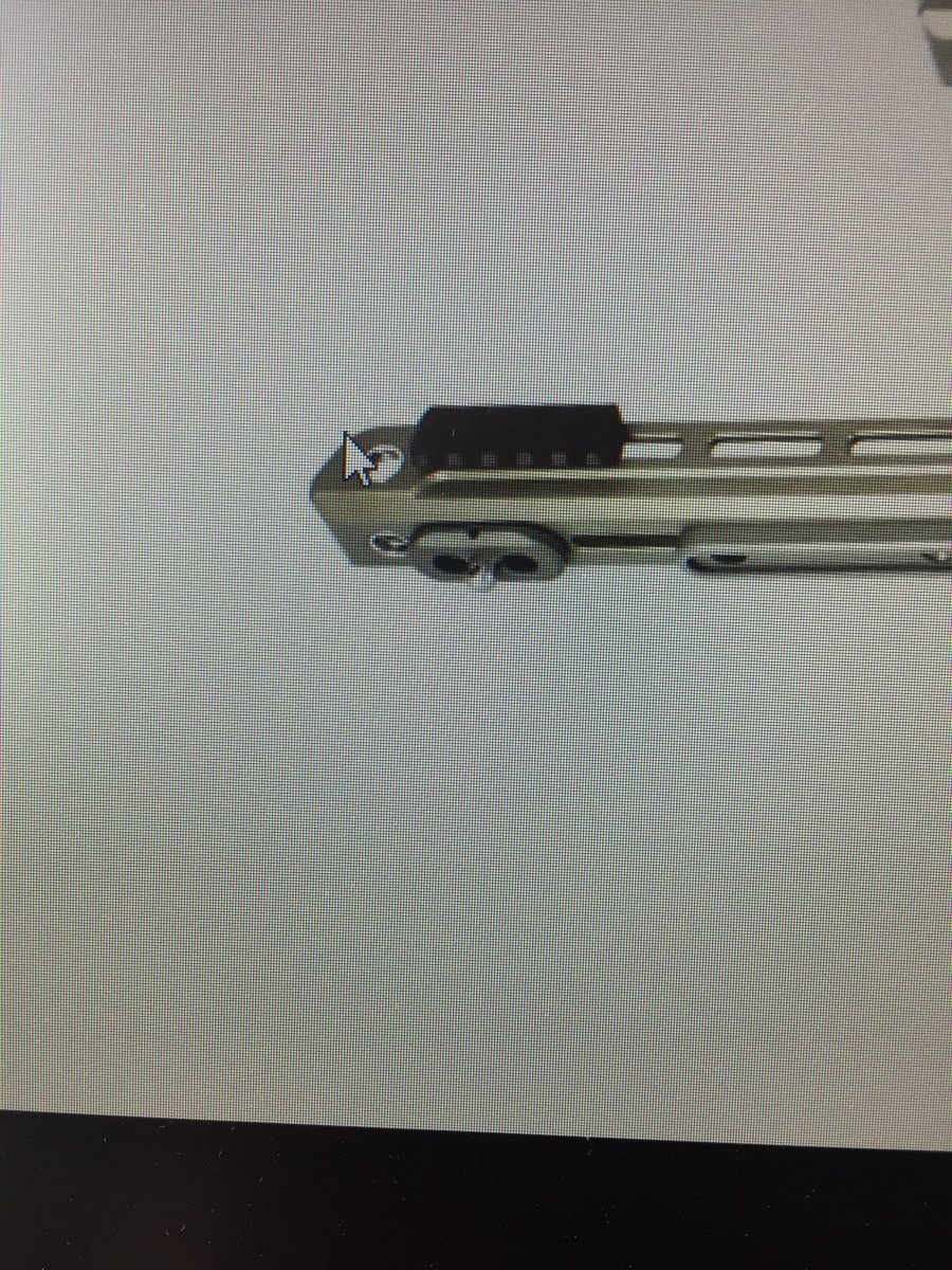

    Шукаю кріплення під Харіси, на консольну цівку. Може хтось підкаже як називається таке кріплення

    Ось на таку цівку шукаю. Якщо хтось підкаже назву, а ще й точку продажу, то буду безмежно ради і ще більше вдячний:D

    Слоты у вас вроде M-LOK, тогда могу подсказать
