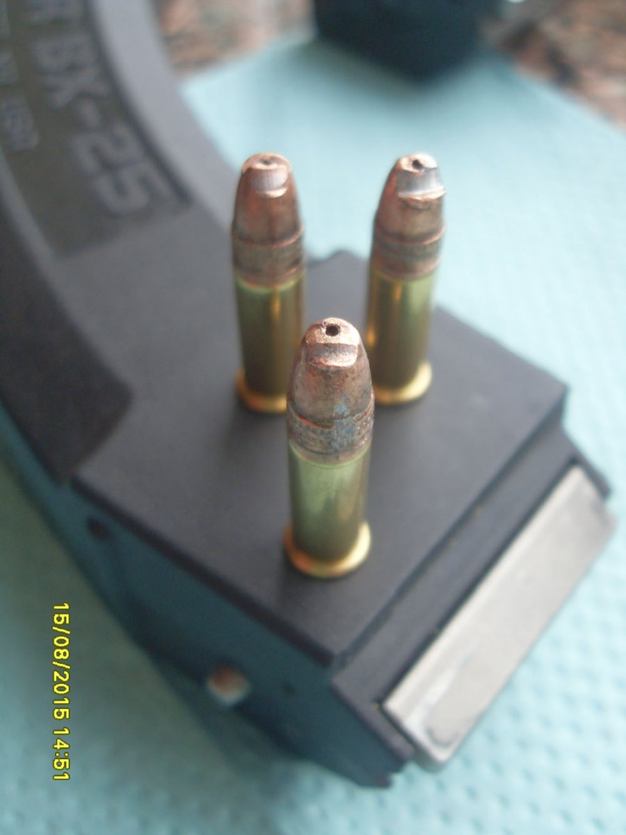

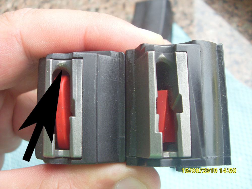

    1.696
    Таки да, рЮгер всеядный.
    У меня только один раз было утыкание патрона. Патрон не подавался из магазина. Причём магазин не родной, а на 25 патронов. Сейчас всё отлично работает.
    На фото слева магазин на 25 патронов, справа родной на 10.
    Умка подобається це.

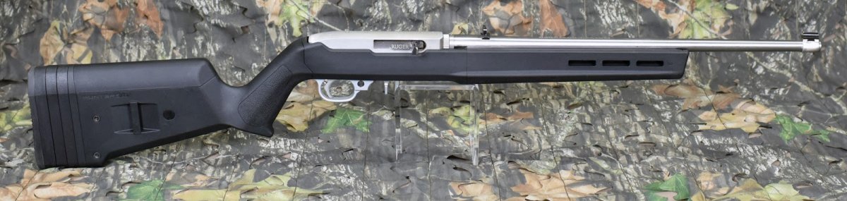

  23. sania75
    sania75 Stabsgefreiter
    124
    Odessa
    Так можно взять такой
    плюс отдельно заказать такое ложе:
    правда вопрос цены
    и получится весьма красиво (имхо)
    хочу попоробовать именно такой вариант
