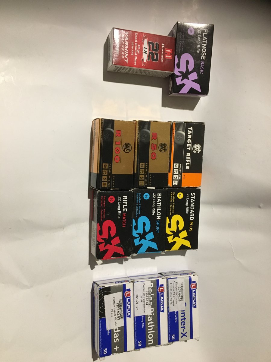

    З SK Standard не порівнювали?
    Я набрав плосконосих, але відстріляти їх все ніяк не зберуся..

    Сравнивал. Не пошло. С болтовика хорошо полетели хорнади 1070. Но потом приехали flatnose и я перешёл на них. СК стандарт народ хвалит, но у меня ни на болте ни на п/а он особо не пошёл. Даже тот же федерал из пачки по 500шт показал лучшую кучность. По этому и говорю, что не стоит брать те патроны которые у кого-то полетели , а нужно подбирать самому.

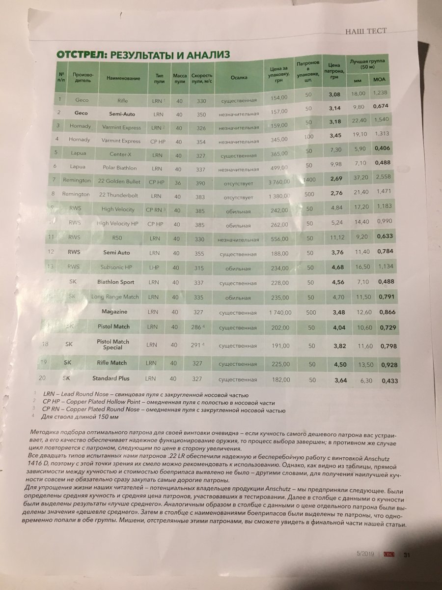

    Вот ибисовская таблица по мелкашкам. Стреляли из аншутца. У меня были другие результаты (правда не из аншутца).

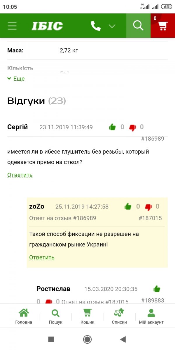

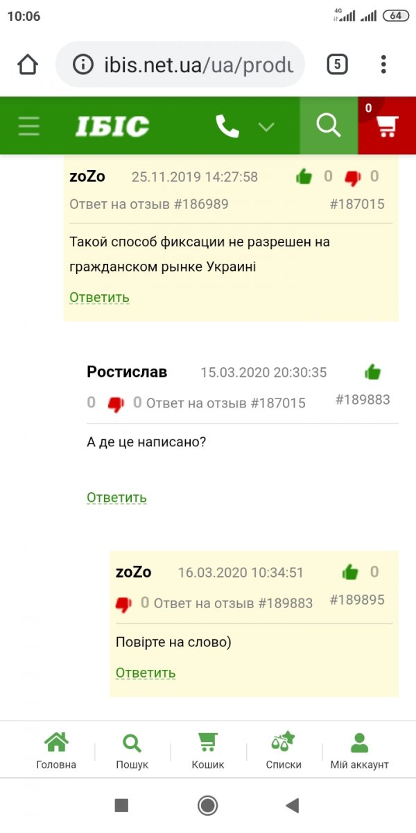

    Возвращаясь к вопросу резьбы на конце ствола.
    Чтобы было понятно, почитайте коментарии к статье КПК. Переробка, это изменение ВЛАСТИВОСТЕЙ ТА ПРИЗНАЧЕННЯ зброи, а именно: переделка газового револьвера под травмат, укорачивание дробовика меньше 80см общей или 50см ствола, переделка ракетницы для стельбы патронами з уражуючими елементами, переделка сигнального пистолета под травмат и т.д. Тоесть если в пистолете Зораки выкрутить из ствола вставку и лупить из него резиной, то это турма))
    А так мы до маразма договоримся, типа нельзя ставить антабки на стендовую берету, нельзя ложе поменять на брендовую, нельзя планку вивер прикрутить, нельзя ДТК поставить, нельзя под себя приклад укоротить/удлинить..
    Резьба на конце ствола разрешена и пох, сделаете вы ее в сертефицированной мастерской за 100$, или сами в гараже леркой. Главное ствол не испортить. Мне кажется, что сертифицированные мастерские эти страшилки и тиражируют))
