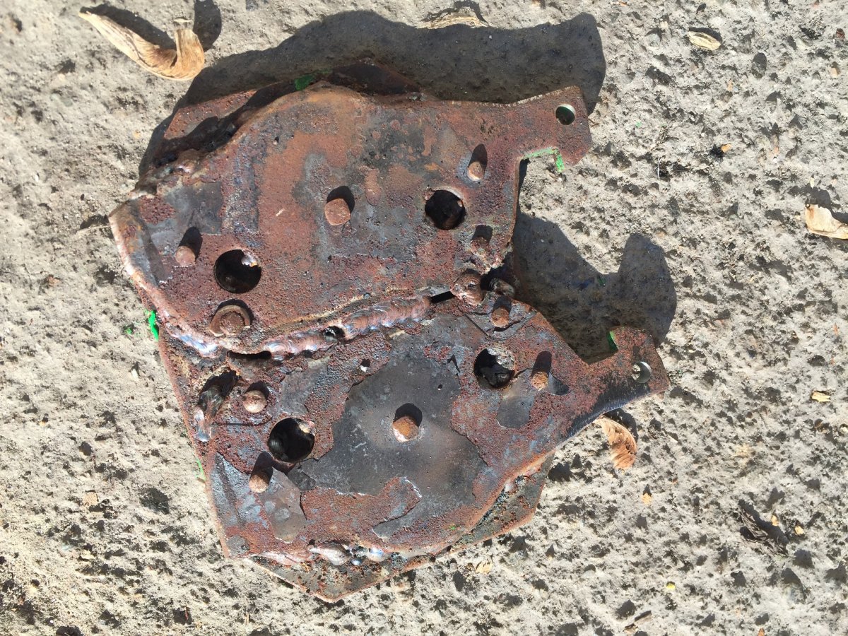

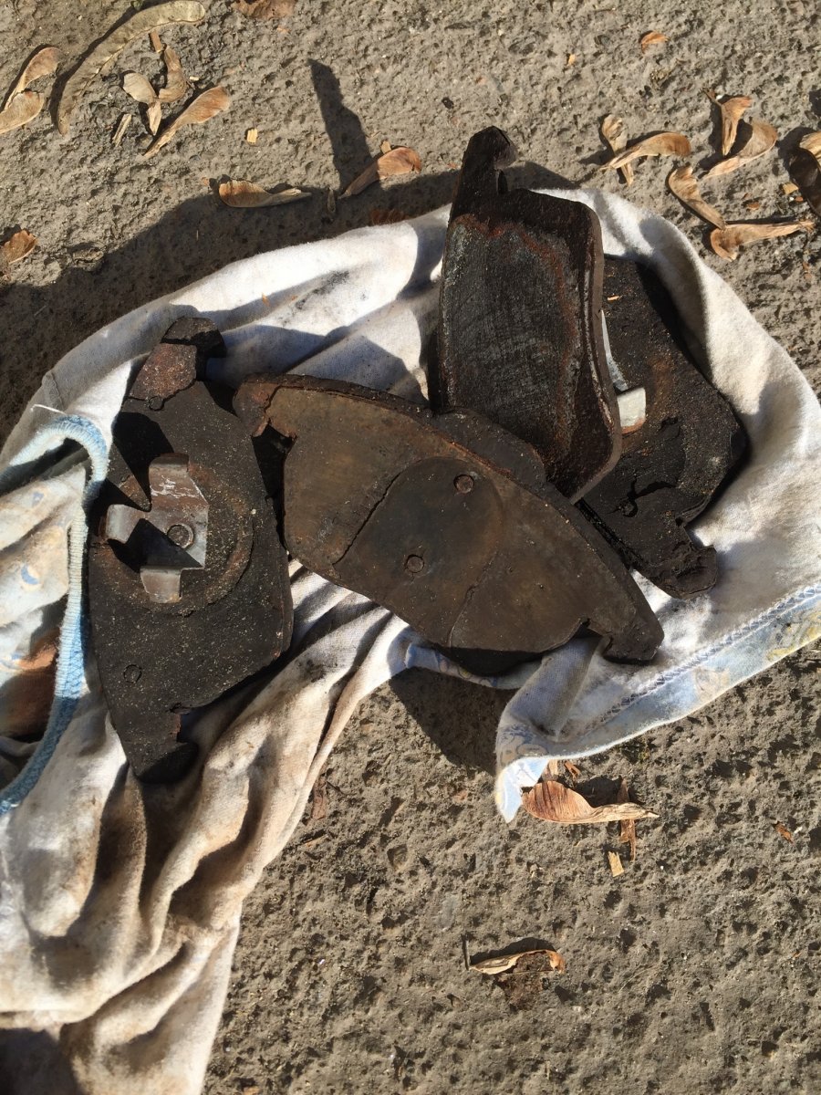

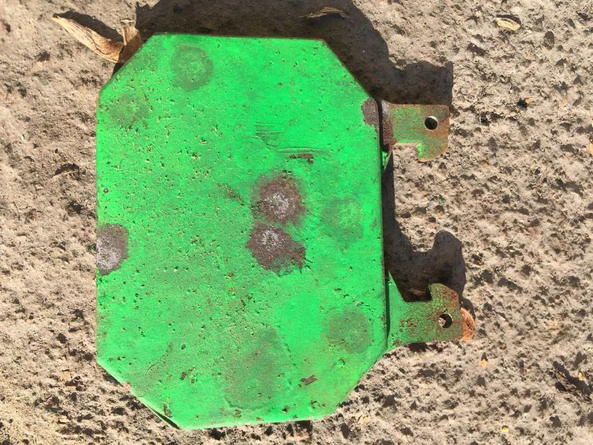

    Как-то на пострелушках я задолбался ходить менять мишени, какие-то банки коряво устанавливать... и всерьез задумался о гонгах. «Покурил» интернет, долго смотрел Тубу...
    Ну предложения как-то не для мелкашки, броневая сталь и т.д.
    Попробовал сделать из стали 3 и 4 мм. Не то, сталь гнет, и даже отрывает «монтажные» прутки из арматуры 6мм :(
    Решение оказалось на поверхности, но такого я не встречал. Пошел на ближайшее СТО и попросил у них тормозных колодок. Кинул их в печку, как есть. Это чтоб с них все обгорело, включая и накладки.
    Тормозная колодка уже сама по себе может быть гонгом, толщина от 5 до 6 мм, но я пошел дальше... совместил первый и второй вариант :)
    Гонги получились звонкие, развесовка точно отправляет все элементы пули в землю, «удар держат» :)
    По цене ну просто супер бюджетно, за час под пиво и с перекурами сделал 6 шт. Сейчас хочу сделать еще пару, чтоб выставлять подальше.
    Размер гонга на фото 10х14 см.
    Молодой стрелок (12 лет) самоутвердился, и попадает 8-9 раз из 10 с 35 метров СТОЯ С РУК!
    Азарт на таком плинке зашкаливает, звон, веселуха, тока заряжай.
    Только расход патронов конский. C20F5F9E-854F-4C9E-B364-EF7E5325E2C0.jpeg F289F8D3-8816-4B92-AE8C-B78E2A0FB4CC.jpeg 281807C7-17E8-4804-9A2C-3850414807A7.jpeg

    Гонги - это вещь! После пострелух на 200 м, когда крышку (мишень) пробивало пулей и при сильном ветре было очень плохо слышно попадание, тоже решил сделать гонги! Заказал на плазморезке ЧПУ два гонга ф 20 см и толщиной из 6-ки, подвесил их на синтетической ленте шириной 30 мм, чтоб звон не поглощался- получилось бомбезно! Проверял выстрелом с 20 м - гонг не гнёт, а звенит, как церковный колокол.

    Не, только хардкор. Только «из говна и палок». На плазморезке и за металл и за работу... я лучше на патроны потрачу. И сделанное своими руками меня всегда радует :)
    А если «звук богатый» надо - то обрезок швеллера 100-ки вне конкуренции. Низкий, короткий и очень громкий, без послезвучий ;)

    Цена вопроса- 50 грн сами гонги, 5 грн лента и 5 грн шайбы увеличенного диаметра под болт М6, всё остальное из гаражного подбора! Как-то так!

    Класс! Я, к сожалению, не знаю такой дешевой плазморезки :(
    А почему бы нет? Качественный продукт за вменяемые деньги. Но в моем случае это 8 пачек патронов.
    Сварил колодки между собой, и приварил их на металл 3 мм. Толщина получилась 9 мм, увеличился вес.
