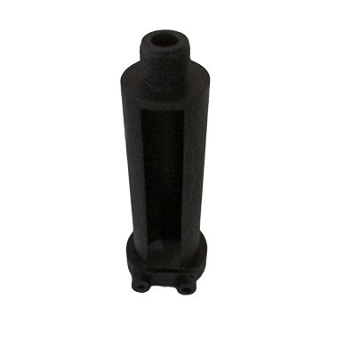

    Первый прототип глушителя на "Savage 64 F", скоро отправится на тестирование к уважаемому камраду из Одессы. Он, таки, имеет на него планы :D

  4. АЛЕКСЕЕВ
    АЛЕКСЕЕВ Oberstleutnant
    16
    30.607
    Это на ствол без резьбы?
    Tsenturion та Granat подобається це.
  5. Hubchmann
    Hubchmann Oberst
    3.976
    Одеса
    Да, сижу жду:) Как только приедет - на ближайшие же выходные и поеду комплексно отстрелять. Хотя возможно и выскочу в тир в будний день. Правда проблема тира в том что качество работы глушителя там оценить сложнее.
    Именно так.

    3.976
    Одеса
    Нет. Там специально прорезь есть. Да и мушка ко всему прочему будет слегка выше глушителя что дат возможность стрелять с механов.

  12. АЛЕКСЕЕВ
    16
    30.607
    Интересно, а 22WMR смог бы такой глушитель выдержать (ствол без резьбы, не слетит...)?, да и насколько я знаю дозвуковых патронов в этом калибре нет

  17. Granat
    Granat Oberfeldwebel
    384
    Вот тут тестировали недавно с другом девайс на прочность Stinger-ами (500м/с), как наиболее мощный в патрон в .22lr и наиболее приближенный к .22wmr. Все на месте, правда, это резьбовое соединение на ствол. Но был и комичный случай, когда первый образец глушителя после выстрела улетел на 4 метра вперед (модули были на мелкой резьбе и просто сорвало с резьбы давлением, но у нас уже был другой вариант с более грубой и надежной резьбой, которую успешно и испытали). Ну а стингеры, конечно, не глушит, в живую только комфортнее стрелять. Видео испытаний на прочность стингерами и сравнение звука выстрела с глушителем и без:
    Тут идея в том, чтобы первым болтом еще за мушку зацепиться, чтобы исключить сползание по конусному стволу. Ну а сверхзвук заглушить никак не получится, единственно, будет только комфортнее стрелять и кучность по идее будет лучше. Ну и в этом видео забыли упомянуть, что скорость звука меняется в зависимости от погодных условий. Те же Hornady varmint epress (326 м/c) могут стрелять тихо утром, а к вечеру могут сильно удивить стрелка звуком, как это было у меня на стрельбище.

  20. Granat
    384
    Эту конструкцию разрабатываем вместе с камрадом Hubchmann, подгоняя под конусный профиль все размеры, чтобы соблюсти соосность. Вес текущей версии изделия вместе с крепежными болтами выходит около 130 грамм.
    Tsenturion, АЛЕКСЕЕВ та Hubchmann подобається це.
  21. Granat
    384
    Если защита мушки снимается, то при наличии штангельциркуля можно замерять параметры и по ним изготовить крепление-основание. Но сначала дождемся результатов испытаний от камрада.

    Для стволов без резьбы, конкретно для Savage 64F, глубину посадки крепления брал 7,5 см, этого хватит, чтобы надежно зафиксировать на стволе и даже сделать маленькую полу интегрированную камеру для сброса первичного давления и газов на таких размерах маловато, но как в том анекдоте: Девушка спрашивает у своего парня -Как тебе моя грудь?, а он - Мелочь, но приятно. Соответственно и замер диаметра нужен на самом срезе и на 7,5 см от него. На Саваже заметили некую овальность на срезе, но далее ствол стал снова кругом в сечении o_O.
