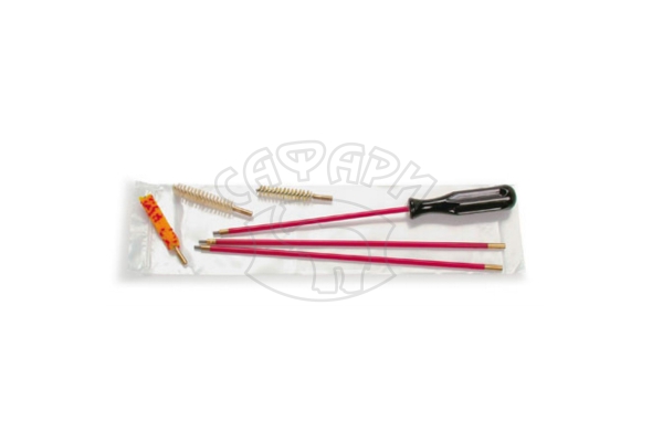

  16. Назар Чорний
    Назар Чорний Obergefreiter
    78
    Харків
    Він металевий, без пластикової обмотки, тим більше .22 діаметру. Якщо .22 шомполи проходять в канал, то краще пошукати з обмоткою, а в ідеалі - .20 або .17
    Sent from my LG-H990 using Tapatalk
  17. vader666
    vader666 Stabsfeldwebel
    1.039
    Kiev
    у них есть и 4.5 мм думал термоутяжкой закрыть. и вот еще вопромс,если шомпол 0.20 или 0.17 брать,а вишеры и ершики ведь 0.22 надо брать?
  18. Назар Чорний
    78
    Харків
    Є польські шомполи приблизно тієї ж цінової категорії, простіше, ніж морочитись термоутяжкою.
    Вішери і йоршики підбираються під різьбу, для .20 вони теж робляться, хоча можна і .22 (але потрібен перехідник).

  22. vader666
    1.039
    Kiev
    а кто что скажет про гибкие шомполы(стальной трос в оплетке) ?
    По идее неплохой вариант когда при неполной разборке или ее отсутствии нету доступа шомпола к патроннику
  23. Назар Чорний
    78
    Харків
    В мене є такий від OTIS. Не думаю що можна його розглядати як основний варіант - кулю чи гільзу які застрягли, ним не виб'єш. Він досить гнучкий, тому на стальний тросик всередині не варто розраховувати як на стандартний шомпол. Перевага його хіба перед протяжками в тому, що можна прикрутити насадки і нормально вичистити ствол патчами, а не розмазувати туди-сюди нагар протяжкою. Проте для цього треба вішер типу Parker Hale, на який патч намотується, а вони бувають тільки .22 (тобто для ЧЗ і напевно Тікки, це не варіант).
  24. vader666
    1.039
    Kiev
    Там патчи боченки войлочные
  25. Назар Чорний
    78
    Харків
    Так їх все одно ж треба чимось зачепити щоб протягнути по каналу. Голчастий вішер не підійде, тому що голка буде направлена проти напряму руху.
