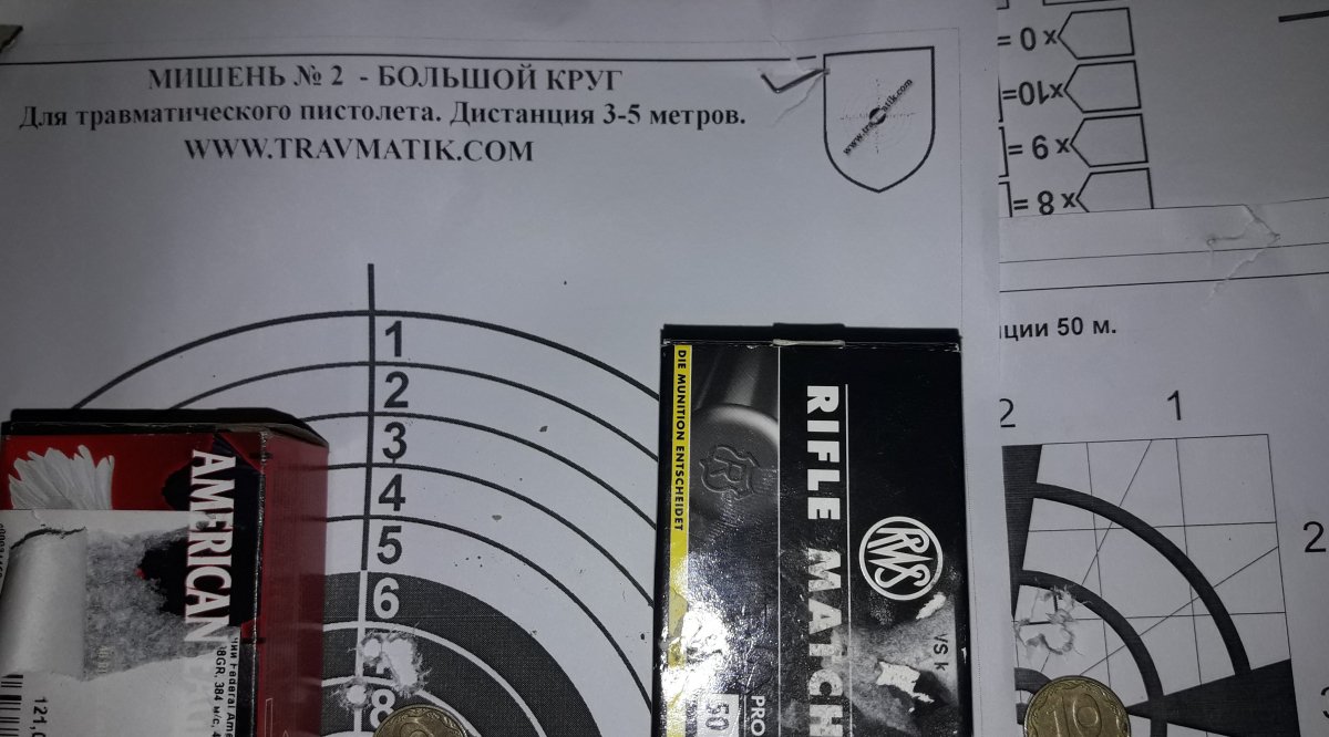

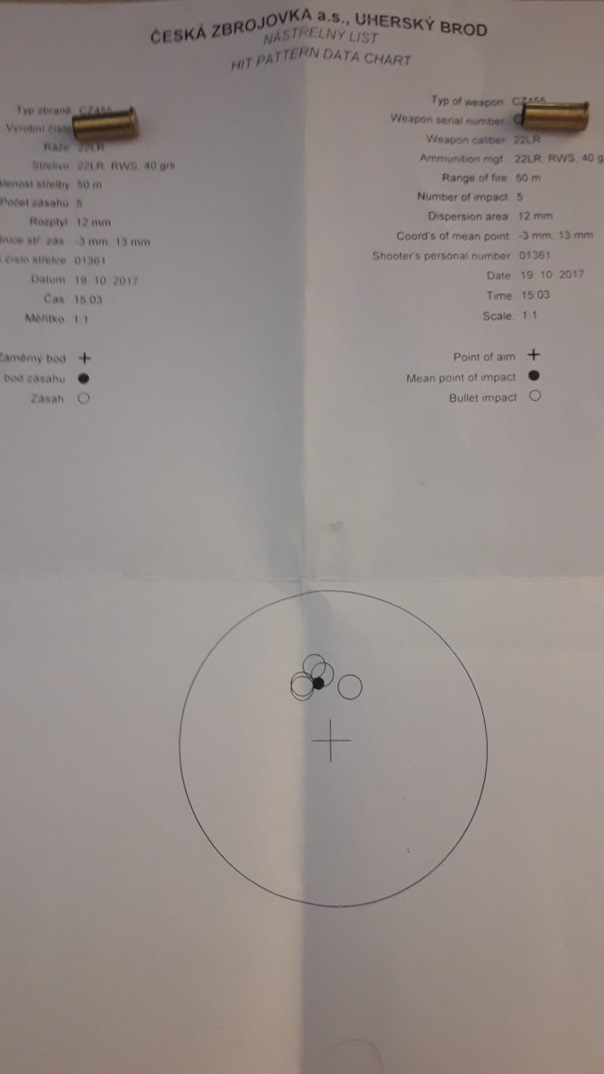

    Вот мишень с коробки и стрельба по пять выстрелов на 50 мет.С упора в открытом тире. Lapua x-act вроде видел в сафари днепр на Яворницкова

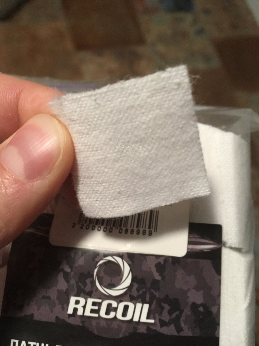

    Поделитесь данными по диаметру вишера для 22lr. Свой (spika) не могу загнать в ствол не только с сухим патчем (лоскут хб ткани) или смоченным маслом, но если просто не залью патронник. Насколько туго должен он вообще входить?

    Он что, и без патча не заходит свободно? Если вишер и патч 22-го калибра, то должно входить с определённым усилием, но далеко не так, как у Вас. Ссылки на вишер и патчи нет?

    Так туго он конечно заходить не должен. Вы наверное купили вишер, с обозначением .22, это для калибра .223, для 22lr нужен .20 (по крайней мере у Dewey так)

    Патчи украинские recoil

    Да .22 спасибо за подсказку, поищу .20)
