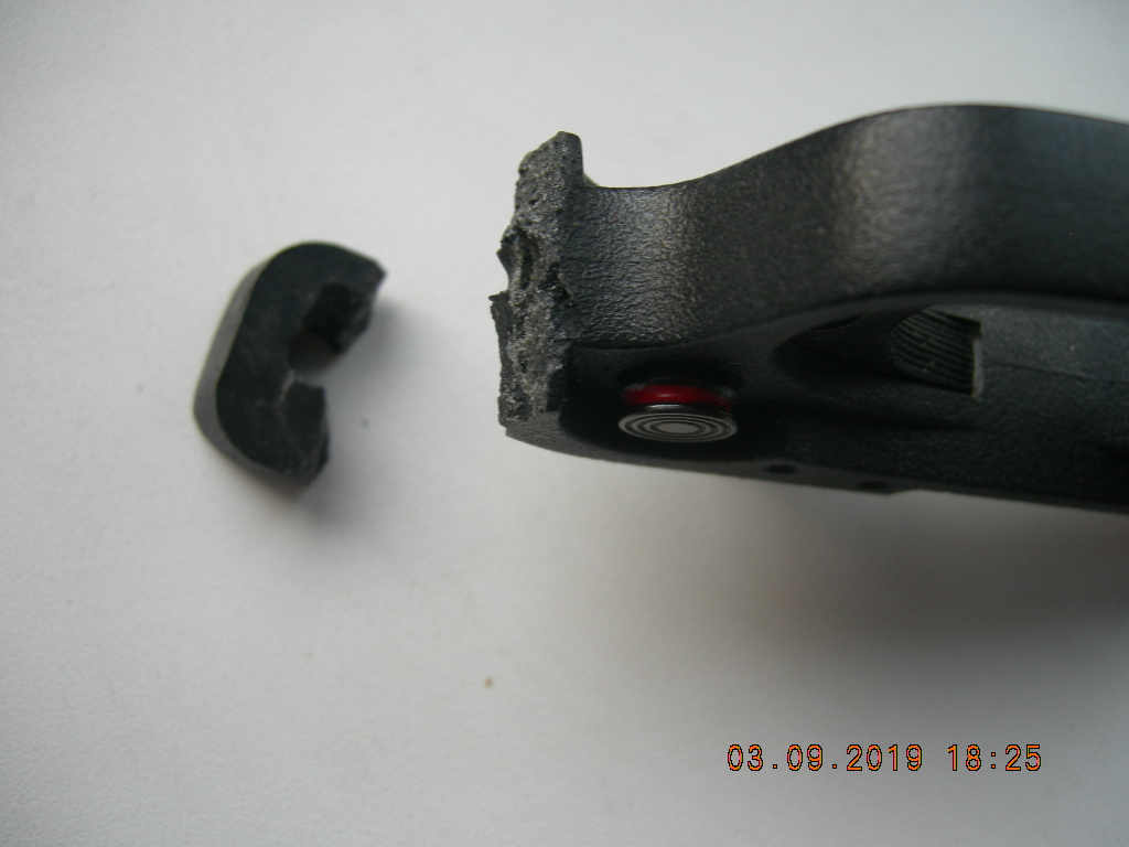

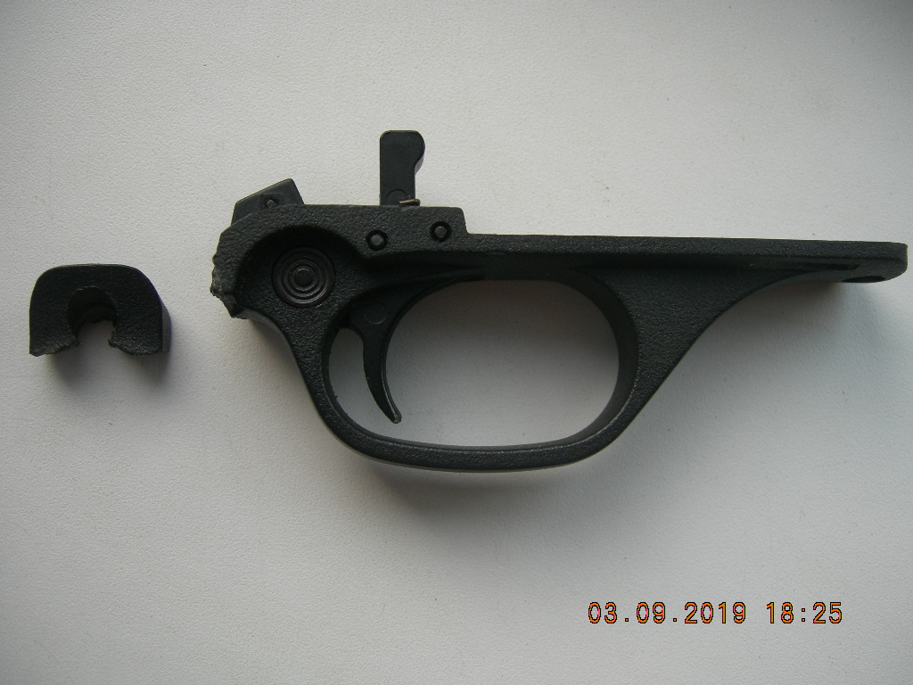

  11. SPZ
    SPZ Stabsgefreiter
    360
    Львів, Україна

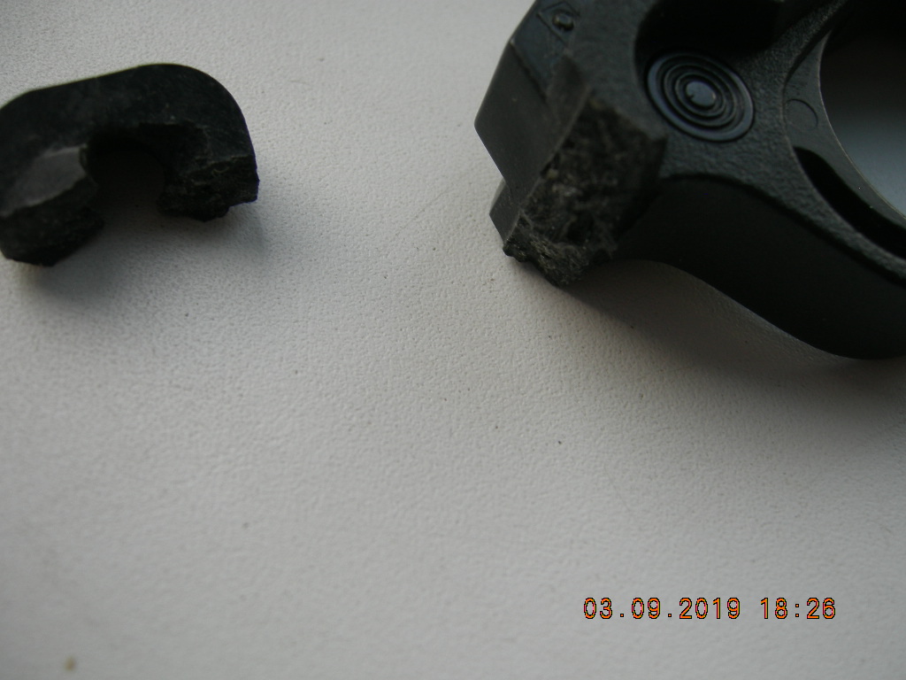

    в мене аналогічна проблема була на 795. Поміняли пластикову скобу по гарантії. Довший час карабін полежав, вчор вигуляв його, ввечері почистив і помітив знову тріщини, цього разу на передньому отворі скоби та в самому ложі, де кріпиться передній гвинт скоби. Думаю що з тим робити.
    ліпити щось - ненадовго, оригінальні живі деталі не працюють, клеєне ще менш надійно.
    якби хто притягнув
    http://www.diproductsinc.com/Detail.aspx?PROD=1375442
  12. АЛЕКСЕЕВ

    Отдайте толковым бамперщикам. Они вплавят скобы внутрь.

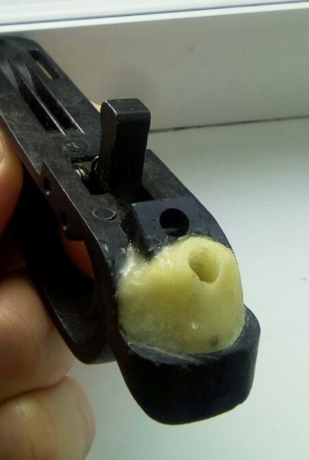

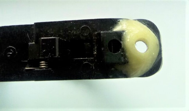

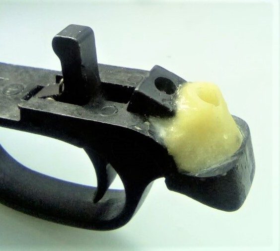

  14. Kombas
    Kombas Gefreiter
    129
    Решил проблему эпоксидкой, армированой синтетической толстой нитью.:) Затягиваю с небольшим усилием. Три года-полёт нормальный.
    SPZ та АЛЕКСЕЕВ подобається це.

  16. Kombas
    Kombas Gefreiter
    129
    Была когда-то в продаже, но дорогая, для ремонта кузова автомобилей. Я взял обычную, нарезал туда нитку потолще кусочками по 5-6 мм. Хотя может будет держать и без неё. Но я сделал так... :)

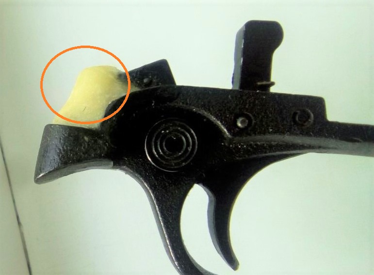

  20. АЛЕКСЕЕВ
    АЛЕКСЕЕВ Oberstleutnant
    16
    30.613
    А вот этот желтый "наплыв" нужно снимать или так становиться?
  21. Kombas
    Kombas Gefreiter
    129
    Если Вы про этот "наплыв", то он как раз нужен для того, что бы был упор в ложу и не ломало пластик. После затвердевания эпоксидки нужно подогнать натфилем или напильником под посадочное место.

  22. АЛЕКСЕЕВ
    16
    30.613
    Да, спасибо, я его имел ввиду
    Я так понимаю, что эти скобы ломаются наверное, из за того, что их сильно перетягивают..
    Kombas подобається це.
  23. Kombas
    Kombas Gefreiter
    129
    Да, под ними нет упора и если не много переусердствовать, пластик ломается...

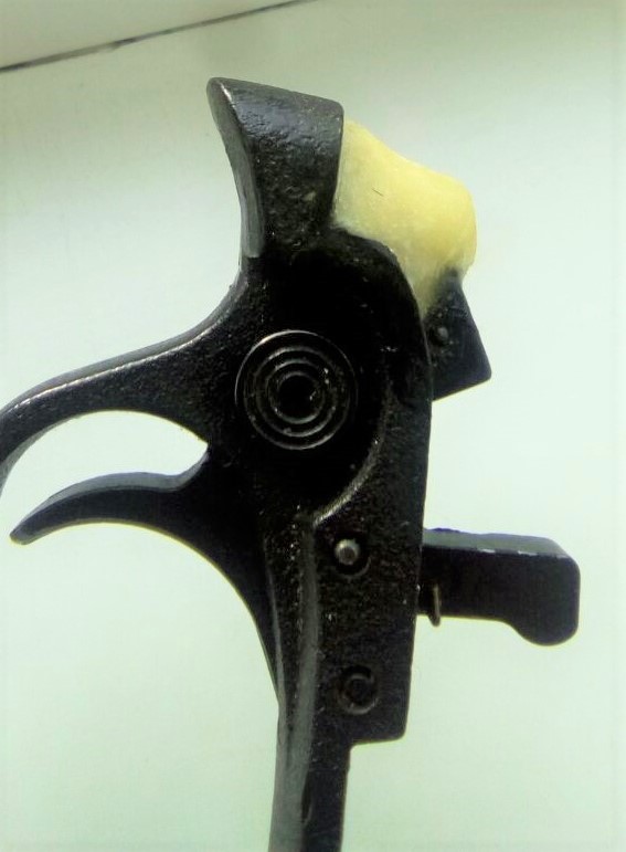

  24. SPZ
    SPZ Stabsgefreiter
    360
    Львів, Україна
    як розумію то не "холодна зварка" (а-ля пластилін) а рідкий 2 компонентний клей?
    це за 1 раз можна таку купку накласти, чи треба кілька підходів?
    чи а-ля пластилін теж буде працювати?
  25. Kombas
    Kombas Gefreiter
    129
    Это обычная двухкомпонентная эпоксидка. Я делал в один подход. Если есть время и желание, то можно сделать в два этапа, т.е. нанести один слой в 3-4 мм., положить металлическую пластинку, дать высохнуть и сверху ещё слой чтобы был упор в ложу. Может будет надёжнее, но пока у меня держится и так.;)
