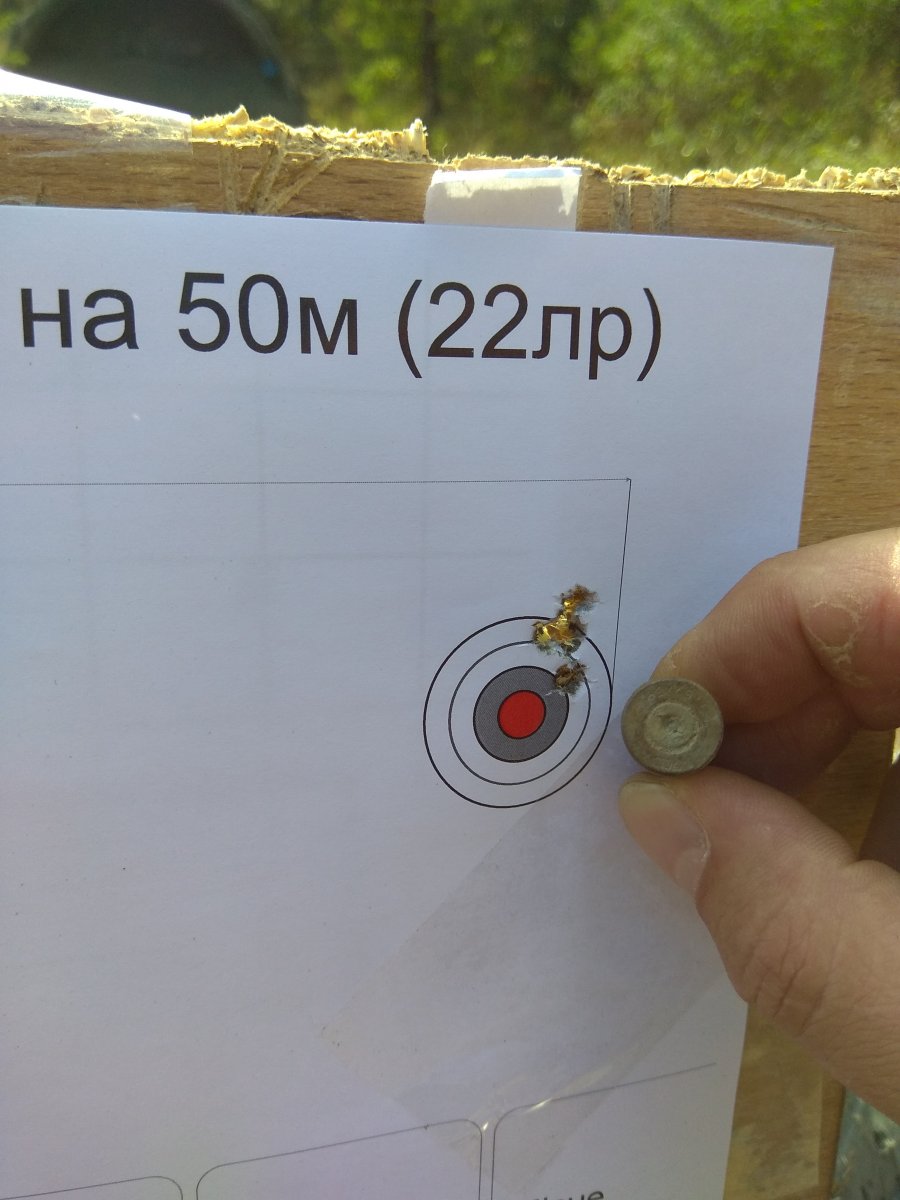

    3 место потому что CZ я лично даже в руках не держал. А Сэвэдж понравился и результаты неплохие с ним показал. Тем белее патрон был самый дешёвый. А вот у чеха средняя кучность лучше? Вопрос к владельцу. Интересно было бы мишени глянуть

    Потому что я лично даже в руках не держал CZ. Сравнить не с чем.. Вопрос к владельцу CZ. Средняя кучность лучше, чем у Сэвэдж? интересно было увидеть мишени чеха. Спасибо

    Относительно кучности CZ вот мой пост от 14 сентября 2019г.

    У вас хороший результат ,если дистанция 50 м,. Берите Савадж не пожалеете..щеку можно поставить от Люфа 700гр. Приклад удленить ,там вообще при наличии прямых рук несложно..Стреляет винтовка не хуже Чизы..да и в Савадже спуск регулируеммый .. сам когда выбирал между ними тоже бюджет был ограничен...на любую винтовку из коробки нужно ставить щеку ,на Чизу придется искать и мастырить планку, заморачиватся с усм..да можно переложить в шасси, но это еще плюс цена винтовки..единственно обратите внимание на В22 там ложа удобнее и магазины ,как по мне ,лучше чем у Чизы .
