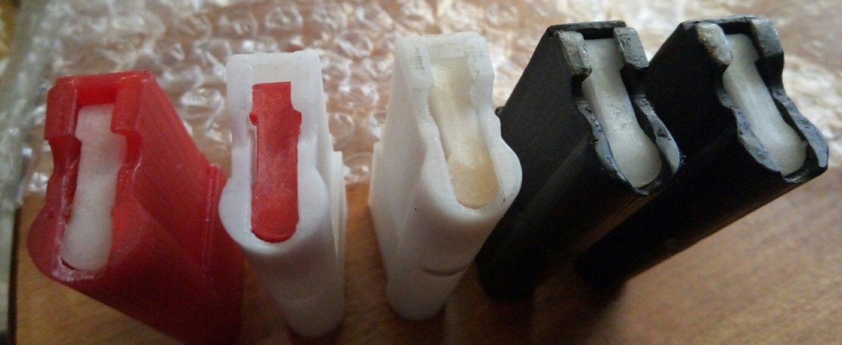

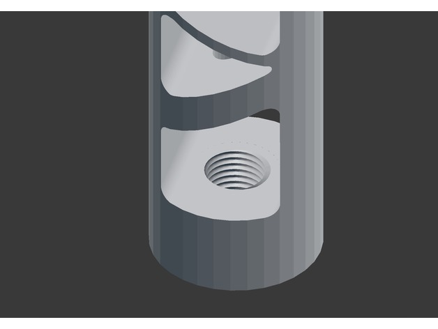

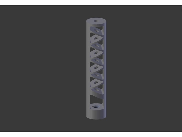

    Магазины - это хорошо, но я хочу пойти еще дальше. На очереди распечатка глушителя под 22lr. с резьбами 1/2 - 28 и 1/2 - 20 :cool:.
    Американцы, как оказалось, давно такие штуки применяют и не только на "мелкашках", но и на более крупных калибрах. Расчетный вес изделия около 100 гр.
    _mvp_ та Сергей Воскобойник подобається це.
  8. КАЖОРД
    КАЖОРД Oberfeldwebel
    1.082
    А ресурс там какой будет?
    Granat подобається це.
  9. Granat
    Granat Oberfeldwebel
    383
    Я сам еще точно не знаю, поэтому хочу пробовать, тестировать. Но то, что я насмотрелся в ютубе на американских каналах воодушевляет. Энергетика выстрела сравнительно небольшая и даже тонкостенный глушитель из ABS пластика (это далеко не самый крепкий представитель) выдерживает. Есть задумка пробовать пластик с углеволокном, это дает доп прочтость и термостойкость. Ну а там "будем посмотреть". ;)

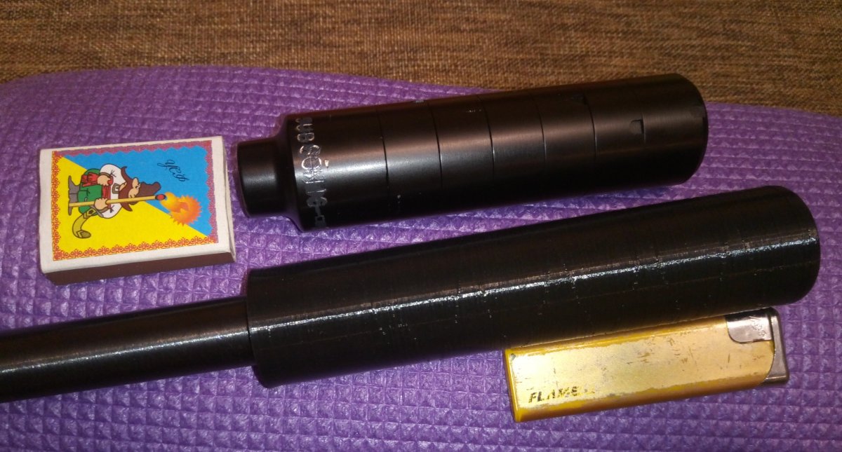

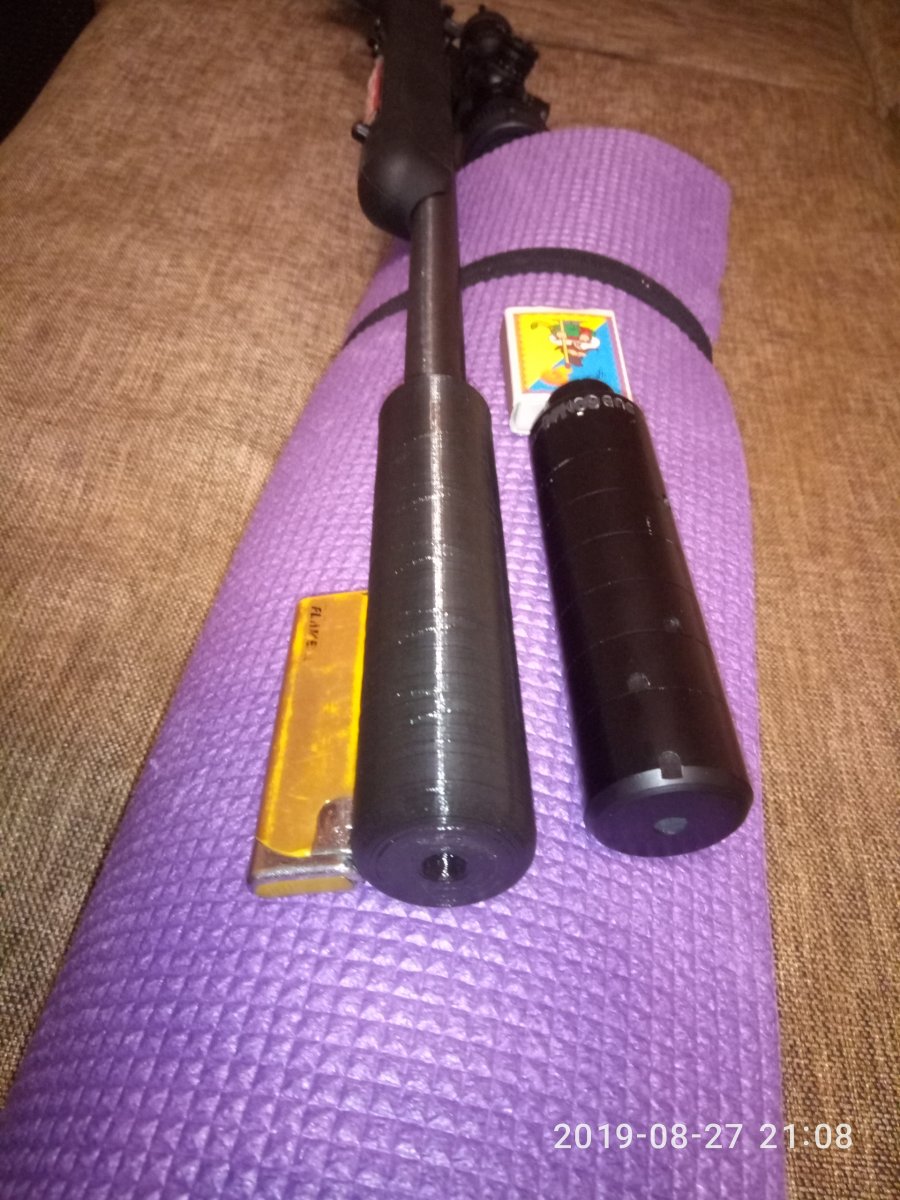

    Всем доброго здравия! Распечатал глушитель с резьбой 1/2 -28 UNEF, скоро буду испытывать (печатался 14 часов. Нутрянка несколькими постами выше, 10 камер, отверстие 7,5 мм, вес 110 г.). На ствол навинчивается очень плотно без люфтов. Главное, первый раз накрутить точно по резьбе и потом притереть. Вверху для сравнения Sonic (Дания).
    _mvp_, Ulian та Azazelo С подобається це.
  17. Azazelo С
    Azazelo С Stabsgefreiter
    137
    Ukraine
    Интересно) Это на обычном принтере?
  18. Granat
    383
    Да, обычный 3D принтер :) и обычный PETG пластик (пищевой :)). Хочу видео заснять в работе, СТП там и прочие дела.
    _mvp_, Azazelo С та Умка подобається це.
  19. Granat
    383
    Выехали с друзьями на охоту, заодно взял протестировать глушитель. Не судите строго, было темно и страшно (оператору), а так же разрядился телефон и не хотел включать подсветку. Зато это помогло зафиксировать отсутствие вспышки. Звук передался очень точно. Сначала идет взвод затвора, потом осечка (спасибо Federal supressor-у), потом снова передернул затвор и несколько выстрелов подряд. Металлический звук издавала сковорода, лежащая в 2 метрах и стойко принявшая весь удар на себя. Так же тихо отстрелял пяток Eley subsonic-ом. Работает лучше, чем мой алюминиевый Sonic на 7 камер.
    Пока я очень доволен результатом, но еще предстоят тесты. Механических повреждений никаких, только незначительное оплавление пластика в первой камере вокруг отверстия первой стенки ( но она самая массивная).
    Ironman, Александр_Одесса, _mvp_ та 3 іншим подобається це.
  20. kavali
    kavali Schütze
    г. Киев
    Хороший тест на звук.
    Надеюсь на Вашу доработку и ближайшие продажи.
    Думаю если цена будет в 300 грн и его будет хватать хотя бы на 1000 выстрелов то я буду первый в очереди на приобретение и тест.
