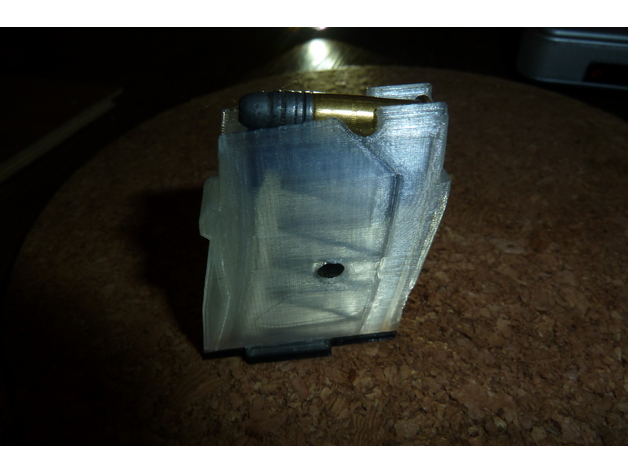

    Уважаемые камрады, владельцы "Savage 64", проблему с "невлезанием" 10-ти патронов в магазин решил. Нужно было всего-то посидеть 2 дня в интернете и заказать небольшую партию пружин диаметром 8 мм и толщиной провода 0,5 мм. В оригинальной пружине толщина сечения проволоки 0.6 мм, что жестковато при снаряжении более 8 шт. Новая пружинка из Поднебесной очень мягко :cool: работает при полной загрузке магазина. При ручном передергивании затвора все 10 патронов отработали отлично в нескольких сериях испытаний. Позже проверю на стрельбище. Но уже ясно что:
    1. Более мягкая пружина увеличит ресурс магазина (меньше стираются усики, удерживающие патрон в магазине);
    2. Уйдет нечастая проблема недосыла первого патрона при полной загрузке магазина;
    3. Нервы стрелка теперь не будет раздражать эта досадная недоработка.
    На подходе разработка пластикового магазина увеличенной емкости 10+ и ,возможно, уменьшенной на 5 шт. (чтобы не сильно выступал наружу).

  21. Granat
    Granat Oberfeldwebel
    383
    Длина оригинальной пружины (0,6 мм толщиной) 8 см, а новую я вставил 11,5 см, но предварительно немного растянув руками. Дело в том, что в ориг. пружине 18 витков, а в тех, что купил витки в 2 раза гуще намотаны. В новой пружине получилось 27 витков на магазин, но там был запас места и все влазит. В новый пластиковый магазин хватило 21 витка и небольшого растяжения. Новый магазин, напечатанный из PETG, проходит испытания. Опробовал он так же и CCI Stinger и пока я доволен и стингером и магазином. Подогнали размеры магазина впритык к магазиноприемнику и теперь он не болтается там, как г..но в ополонке и не меняет своего правильного угла. После окончательных правок хочу отпечатать в черном и цветном исполнении, чтобы под настроение выбирать :D. Возможно, для продажи тоже буду печатать, но под это создам отдельную тему в соответствующем разделе после окончательной доработки и тестов. Много времени потратил и сил на воплощение этого проекта в жизнь, но теперь результат меня очень радует.
