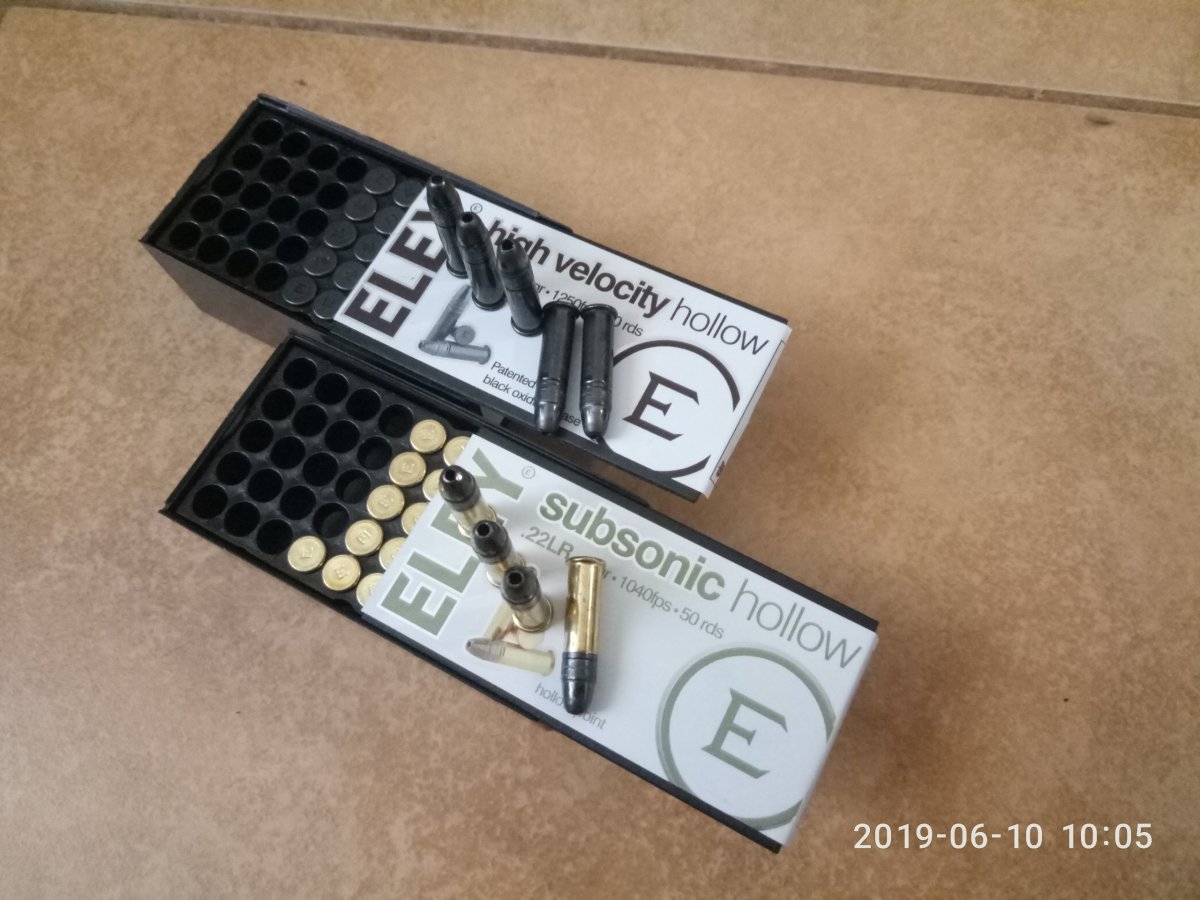

    Добрый день, камрады! Недавно и я наконец-то выбрался на пристрелку Savage FV-SR 64. Патроны "SK-standart" 10 шт. из банки россыпью и 2 пачки по 50, "Eley subsonic", "Eley high velosity". Модер Дания "Sonic" 7 камер, пока что. Затвор был смазан сухой тефлоновой смазкой в спрее Racoil. Первый день делал черновую пристрелку на 50 м, вывел оптику приблизительно, не было подходящего упора. Куча была размером с упомянутый ранее апельсин. Отполированный почти в зеркало затвор работал идеально на SK-standart аж целых 60 выстрелов. Eley дозвук: даже с модером не хватило сил перезарядиться, хотя гильзу экстрагировал. При передергивании затвора вручную наблюдались утыкания, если передергивать резко, то норм. Eley сверхзвук отрабатывал идеально, но даже с модером звук был очень резким. После первого отстрела ствол почистил патчем с баллистолом. На затворе загрязнения как от мелкого песка, тоже в магазине, ход стал сухой с трением. На след. день стреляли с другом с упора, "SK-standart" начал давать осечки (3 шт. с пачки) и сплошные недосылы. Не смотря на это удалось собрать кучку из 5 выстрелов в 1 минуту при кратности оптики х12 (все отверстия касались друг-друга). Уточню: канал ствола предварительно полировался пастой IOSSO без остервенения. Затвор сильно засорился. Дома сделал полную разборку. Затвор весь исцарапан, местами твердые серые отложения, с трудом чистились. Продукты горения SK напоминают тертое стекло, поэтому решил искать другие патроны, ибо с этими, чувствую, ствол долго не протянет. После чистки возникла идея на затворе сделать диагональные мелкие проточки дремелем, как у некоторых болтовых винтовок, чтобы мусор собирался туда. Так же решено отказаться от сухой смазки и перемазать Gunex-ом. Подскажите, пожалуйста, это только у SK такой агрессивный нагар или у всех производителей тоже самое?

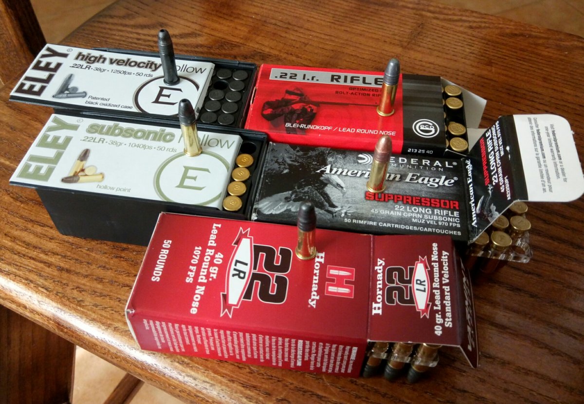

    Раздосадовали меня SK и на этой почве я немного психанул и накупил других вкусняшек на пробу. Предварительно снова отшлифовал затвор, почистил и вмеру смазал ганнексом, а так же немного закруглил нижнюю часть патронника, поле чего Eley с экспансивным отверстием стал веселее запрыгивать. Так же поставил резиновое кольцо из велокамеры на "пятку" затвора, об которое при откате бьется ударник. Посмотрим что из этого выйдет. "Филлипс" мод могу попробовать на деревяхе при случае.

    А почему ССІ не взяли? У меня CCI Standart Velocity из 64-го очень хорошо летит. Federal American Eagle Supressor тоже хороший патрон. У него ещё и пуля более остроконечная - проблем с подачей не будет.

    Еще все впереди :smile_6:, думаю к выходным докуплю. Пробовал все дома подосылать, имитируя работу затвора при стрельбе (просто передергивал затвор с 2-3 патронами в магазине). федерал оч хорошо отработал(не цеплялся), Хорнади запрыгивает, но небольшие следы на головке пули остаются, Геко сперва увяз на полпути: очень мягкая пуля и когда сходит верхний патрон в обойме, то донцем вязнет в пуле нижнего патрона, но если затвор вздернуть резко, то просто сильно свозит часть свинца.
