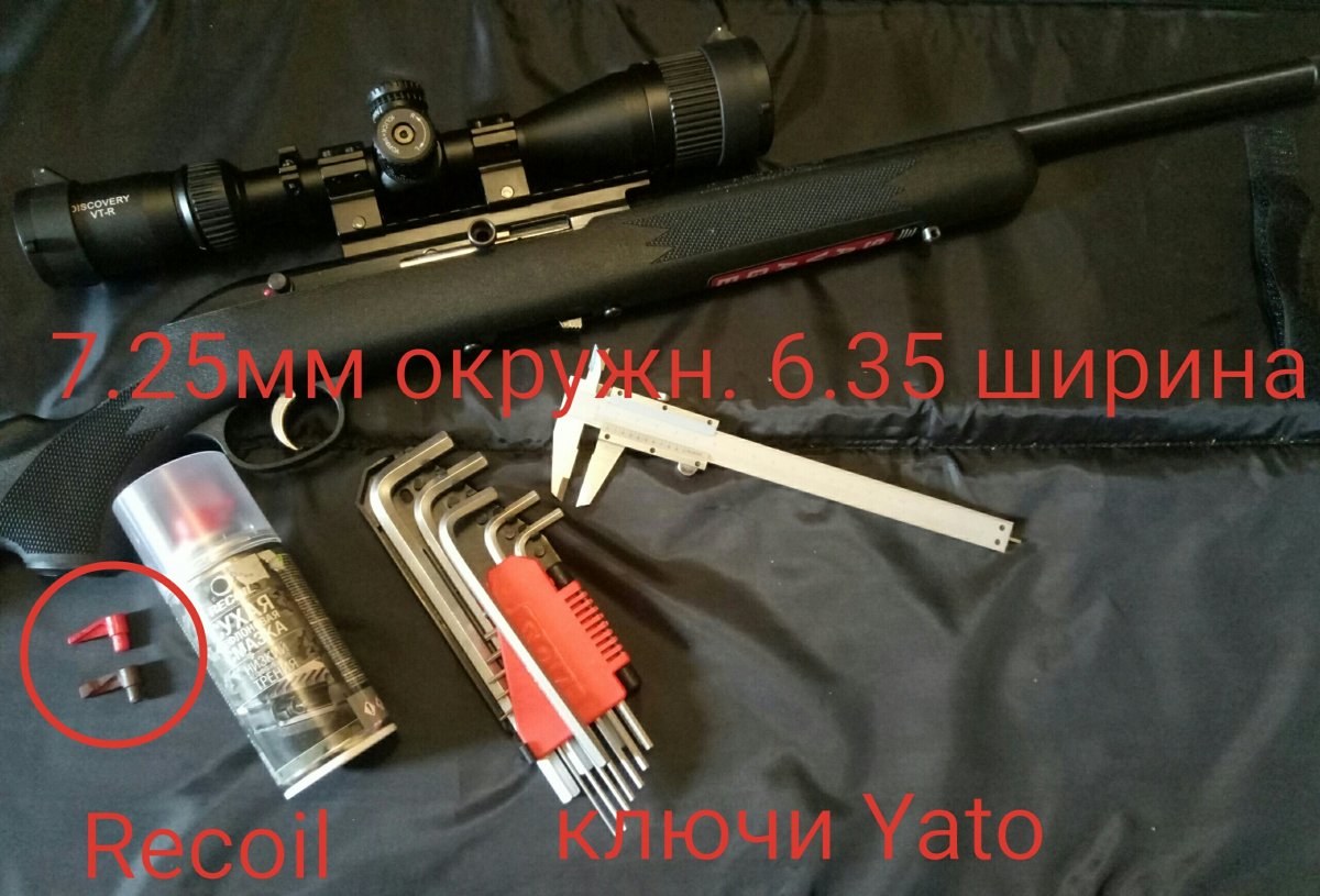

    Ссылку на prom.ua не помните? А то в магазинах спрашивал дюймовые ключи, продаваны круглые глаза делают...) И точно не звездочка, просто шестигранник? Не могли бы замерить штангелем размеры дюймового ключа, которым откручивали (по углам и по граням)? Как вариант, если не найду, можно метрический подогнать... Спс.

    Четверть дюйма это 6,35 мм) Тот самый размер бит, что я вам писал. Для крепления ложи - действительно легко подогнать 4 мм.

    ключи.jpg ссылка на продавца у которого брал https://prom.ua/ua/p339543382-shestigranniki-dyujmovye-dlinnye.html. Но Вам правильно ответили, можно биту филлипс сделать, это дешевле будет, т.к. по сути 1 ключ из набора только и нужен. Точно шестигранник :) ! Смазкой доволен, я ей же уже затворную группу и УСМ на помпе смазывал, мне понравилось, плавнее ход стал и легче. На 22 lr тоже ходит плавно без чувства трения (но я еще и затвор отшлифовал). Ударник с зацепом тоже подвергся шлифовке в зеркало, сход стал плавнее. Тут люди писали, что затвор к соревнованиям так же мазали сухой тефлоновой смазкой и остались довольны. Но, важно перед этим хорошо обезжирить поверхности. Далее встряхиваете хорошо баллон и наносите - затекает везде!

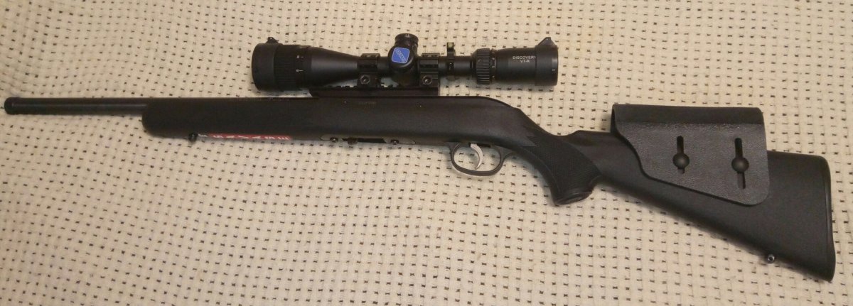

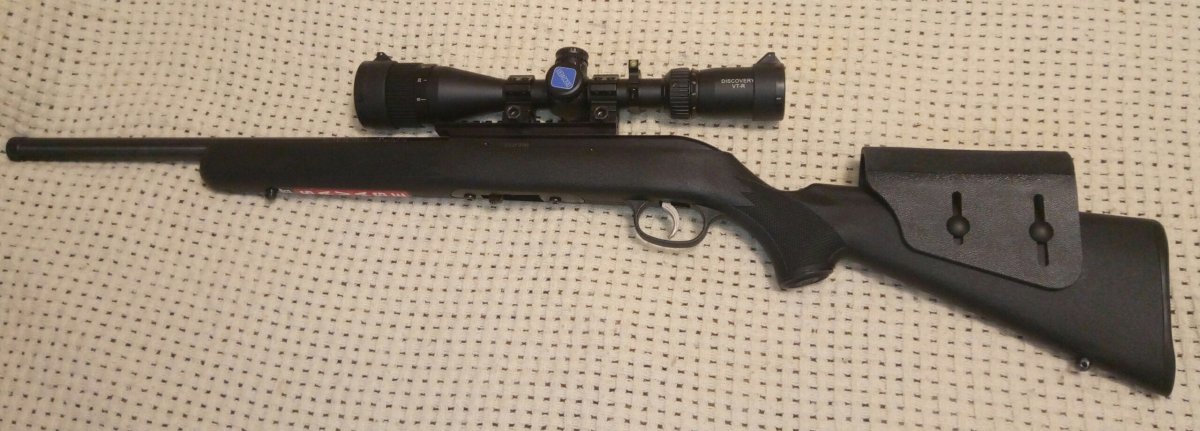

    Поставил щеку "Люфа" на неправильный приклад Саважа, теперь вкладываться одно удовольствие и вот так оно выглядит:
    Прокладки для полого приклада пока не ставил, та и не смогу уже, слишком высоко просверлился. Но приклад очень жесткий и не прогибается, только это в нем и радует.
    Теперь появилось небольшое желание установить регулируемый по высоте тыльник, чтобы уже ну совсем по феншую стало.
