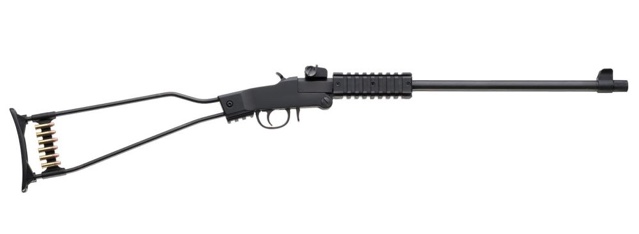

    Чем-то она мне напоминает транклюкатор из фильма "Кин-дза-дза". Или из "Безумный макс" апокалиптического вида оружие из подножных материалов собранное. Ни прикладистости, ни удобства. Ствол бы еще из арматурины сделали и вообще антуражно и брутально смотрелось бы. Штука строго на любителя чего-то по-мазахистски нестандартного...
    maksim2020 подобається це.

  22. Хантер ua.
    Хантер ua. Oberstleutnant
    А чому, Ви вирішили, що прикладистості нема?....
    Ложе можна вистругать під себе, це не проблема, головне, щоб зі ствола нормально бульки приходили...
    А так з виду стволик наче нічого, не тонкий, можна прицільне зняти і інтегрований модер поставити, та й легенький, цівка - каадрейл в сч в пікатінях з усіх боків :D
    Пробувати треба, а потім вже судити....
    Наприклад мені - подобається, такий собі "скелетончик", все геніальне - просте....
    Останнє редагування: 9 кві 2019
    _mvp_ та Granat подобається це.
  23. Granat
    Granat Oberfeldwebel
    384
    Я ні в якому разі не нав'язую свої погляди, ця річ явно для естетів. З переваг для себе бачу: компактність, різьба, планка, механічні прицільні, не так швидко буде патрони жерти; з мінусів: однозарядність, ложе (в данному випадку прутки) не комфортні. Я б за такі гроші взяв би марліна аба саважика.

  24. Умка
    Умка Leutnant
    1.636
    Київ
    Як на мене - для виживальщиків саме те. :)
    _mvp_, Granat та Хантер ua. подобається це.
  25. Хантер ua.
    Ще з плюсів простота, нема чому ламатися і мені дуже здається, що точність, (якщо заичайно якісно зроблений ствол) повинна бути краща ніж у Н/А....
    Це також особиста думка - нікому не нав'язую.
    А ще ціна, візьмємо ту ж совкову "Белку", принцип той же, крім додаткового гладкого, а в ціні майже втрічі.....

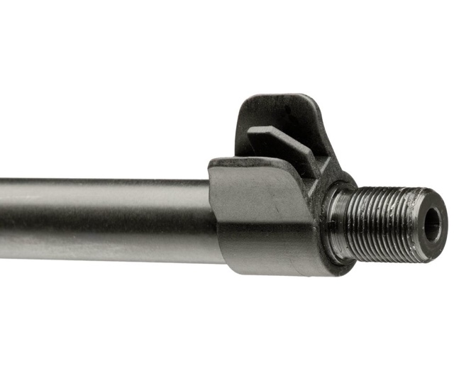

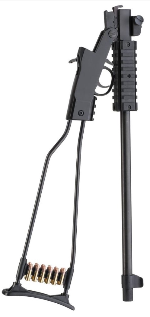

  26. Ts Олег
    Ts Олег Schütze
    Купил себе такую в прошлом году. Легкая, удобная. Неудобно переламывать после каждого выстрела, но дело привычки. Возникли трудности при регистрации, слишком короткая как для Украины. Благо, что покупал и регистрировал в Киеве, эксперты дозвольной службы решили не ставить под сомнение "висновок эксперта" от магазина. Купил здесь глушитель - теперь тихо-тихо стреляет. Когда сложена в свой рюкзачек (который в комплекте) то за спиной и не видно что с оружием. Для больших дядек - коротковата, но для пацанов самое то!
    P.s. Еще один плюс однозарядки в том, что нет проблем с осечками и затыками патронов
