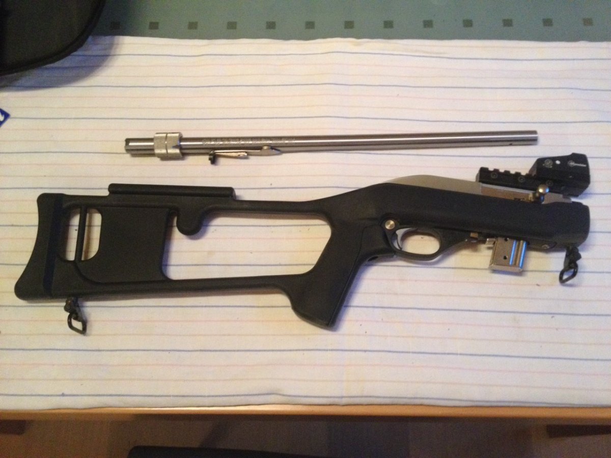

    Запилил ложу к Папусу :) Времени заняло минут тридцать-сорок. Это на фрезернуть - отпилить - подогнать.
    Однако, гораздо больше ушло на сраную ложу ATI ;( Для тех, кто рассматривает покупку аналогичной ложи - изготовление отвратительное. Облой, острые кромки. Неспешно, слушая музыку, пару вечеров шкурил. И еще не закончил. Решил, что пока так постреляю, определю какие типа СВДшные элементы надо удалить, а потом покрашу.

    :smile_12: Очень симпатично, аккуратненько и, наверное, очень юзабельно :). Расскажете потом, по итогам испытаний. Тоже думаю со временем сделать деревянное ложе с регулируемой щекой и прикладом. А так же мысли есть покрасить в камуфляжном варианте. Мужик на ютубе показывал технологию, очень понравилось.

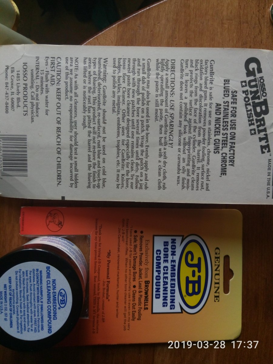

    Спасибо. У меня уже есть синяя J-B и IOSSO polish. Я тут на предыдущей страничке описывал свое рукоблудство с флоберами, как раз испытывал пасты. Интересует вопрос как интенсивно Вы полировали свой саваж (как решили, что полировка закончена)? Т.к. я купил такой же. скоро обещали зеленку отдать. Магазин тоже отличный нашел, там пасты дешевле: https://www.gunmaster.com.ua/pasty.htm

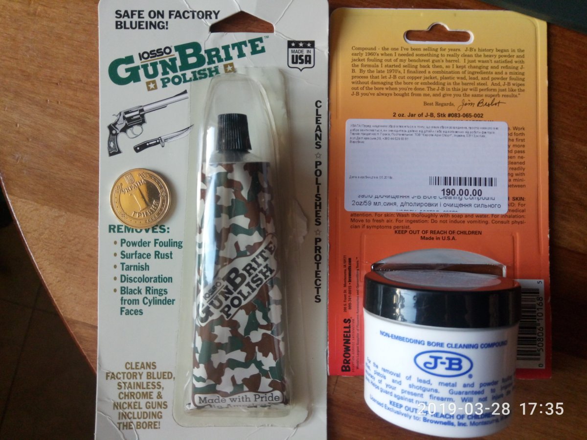

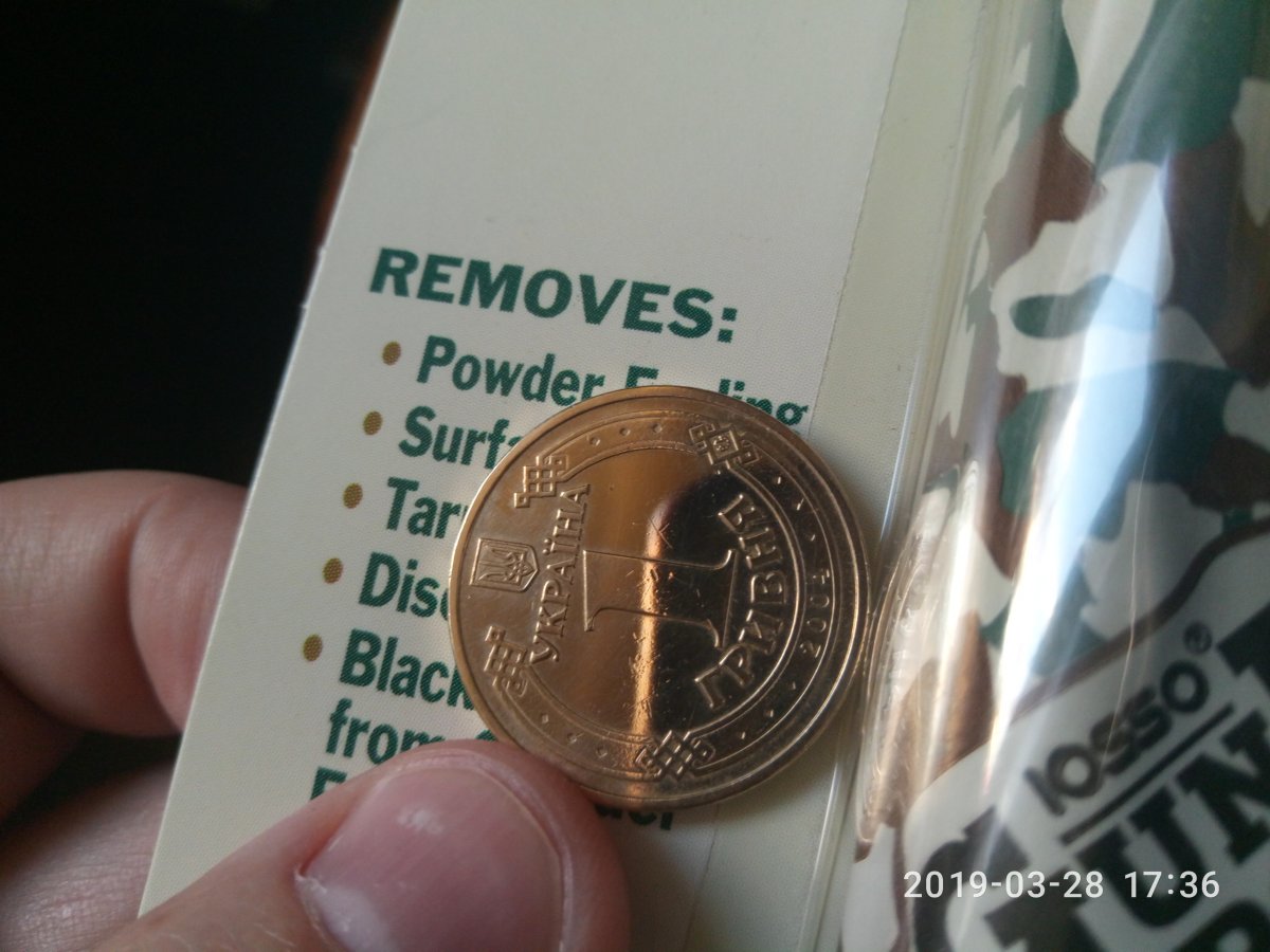

    Перечитал всю ганзу, там ветка по полировке, некоторые пишут, что IOSSO лучше, но я хотел набор из J-B, как уже проверенный продукт. По IOSSO в инете почти ничего нет, может плохо искал. В итоге у меня синяя J-B, которой остался оооочень доволен (очистила на "Ура" засранный флобер до зеркального блеска). А IOSSO более агрессивная: я проверил сначала на отмытой мылом монете 1 грн. Нанес немного синей J-B на одну сторону и начал тереть пальцами, очень скоро пальцы окрасились черным, монетка помолодела на глазах, но царапинки старые мелкие остались. Другую сторону я так же тер IOSSO, и пальцы почернели мгновенно, да и монета быстрее засияла. В дальнейшем хочу еще J-B красную, тогда их можно будет сравнить в одном классе, а пока все сходится - синяя, как и положенно, отлично чистит и слабо полирует, а IOSSO polish чистит и полирует сильнее. На пред. стр. внизу выкладывал фото харьковского флобера с чудовищными нарезами, и именно пастой IOSSO мне удалось заметно сгладить до состояния скольжения поперечные насечки от фрезы в стволе. Раньше пробовал даже пасту ГОИ зеленую, но не получил такого эффекта.

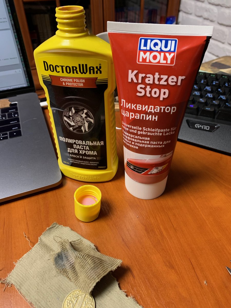

    Я совсем забыл что у меня есть набор паст Dialux :)
    Честно, мой внутренний еврей протестует против покупки 2х унций пасты за 500 грн!

    В общем оказалось у меня паст полировочных, шо у дурного фантиков. Провел "монеточный" тест. У ликвидатора царапин абразивность весьма низкая, примерно 40% по ощущениям от доктора вакса. Такие дела..
