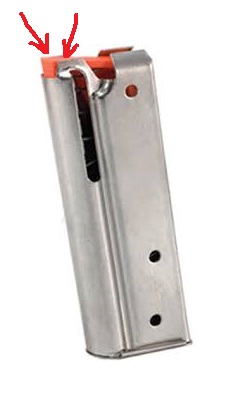

    С подачей патрона были проблеми на 795 у меня с стандартного металического магазина на 10, надкусывало, но не все марки патронов. Уже столько времени утекло что неназову какие надкусивало какие нет+ тогда активно тасовал-подбирал патроны... С промаг на 25 небыло вообще никаких. Решил проблему тем, што шлифанул с внутренних сторон надфильком закраины, как на изображении, и все ок сделалось.
    а еще вспомнил я еще магаз этот на полтора месяца набитым оставил в сейфе, пружину ослабил немного.
    У кума незнаю, раз не поднималась тема - значит небыло. Правда у него марлинка б/у старых серий, с длинным стволом (дольше магазина см на 10) еще. такчто там еще прошлые владельцы пофиксить могли и если было такое.
