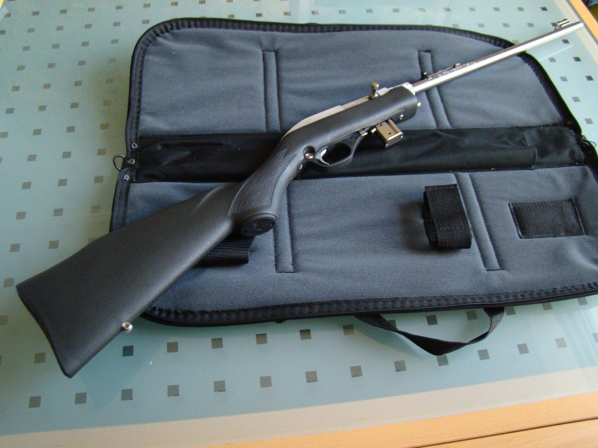

    Ух! Забрал сегодня своего Папуса :smile_6:
    Теперь приятные хлопоты по установке тюнинга :)

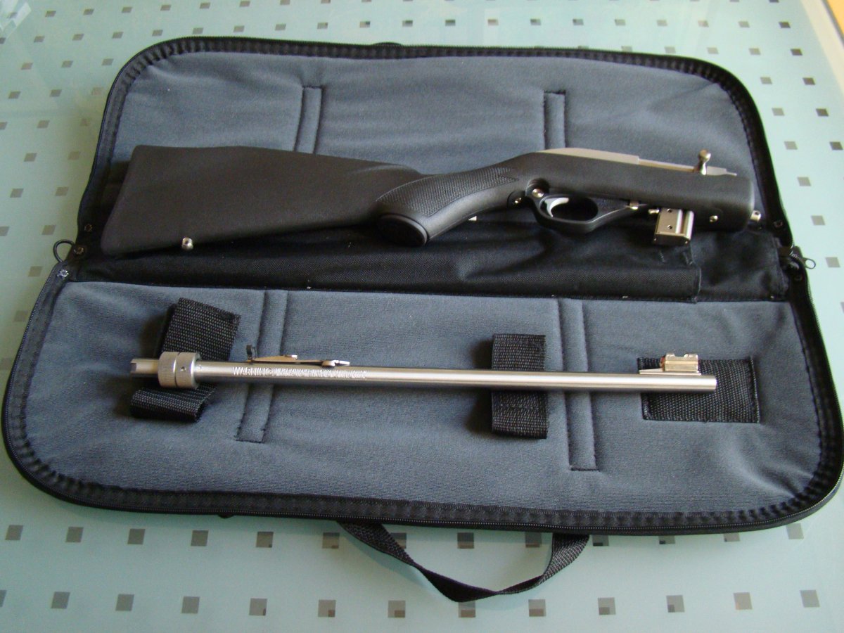

    Поздравляю с приобретением! А почему именно Папус, если такой тюнинг предполагался? Весь смысл Папуса в том, что, из-за отсутствия цевья, он имеет компактные габариты в разобранном виде. А после тюнинга будет длиннее.

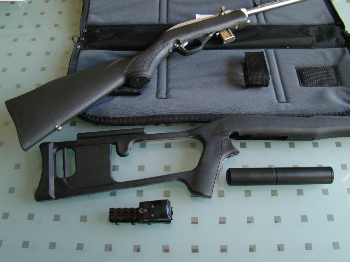

    Да с чегоему становиться длиннее? ;)
    Все придумано до нас, надо тока "прямые" руки приложить.
    Видео:
    Мне из-за перелома кисти недавнего, нужна ТОЛЬКО пистолетная рукоять ;(

    А, ну если тюнинг будет проходить не только с напильником, а и с ножовкой, то тогда всё нормально :).

    А як його при стрільбі тримати в плані зручності? Під магазин?

    Отлично, никакого неудобства не испытывал. Сегодня установил и пристрелял калик 2моа. Сидя с упора, 50м, даже не интересно... А вот стоя... надо тренироваться, результат не очень. Хотя 2 раза из 5 в 10-ку попадал.
    ЗЫ: 10-ка - 100мм.
