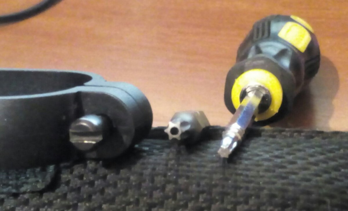

  18. jerom
    jerom Stabsfeldwebel
    739
    Харьков
    У меня на хомуте вообще под плоскую отвёртку.
    На фото первая звезда для ВХ10, вторая для ВХ25.
    Маркировка на бите для 10-го "Т-20"
    Солнечный подобається це.
  19. Солнечный
    Солнечный Schütze
    Винница
    Я видел что бывают под плоскую) у меня на битке для ВХ25 маркировка Т10, значит нужно искать Т20 они идентичны с тем что на хомуте. Спасибо. А грани не слюзуются если звездочками крутить?
    jerom подобається це.
  20. jerom
    739
    Харьков
    Если без фанатизма - то норм. Т20 в 10-м даже немного люфтит.
