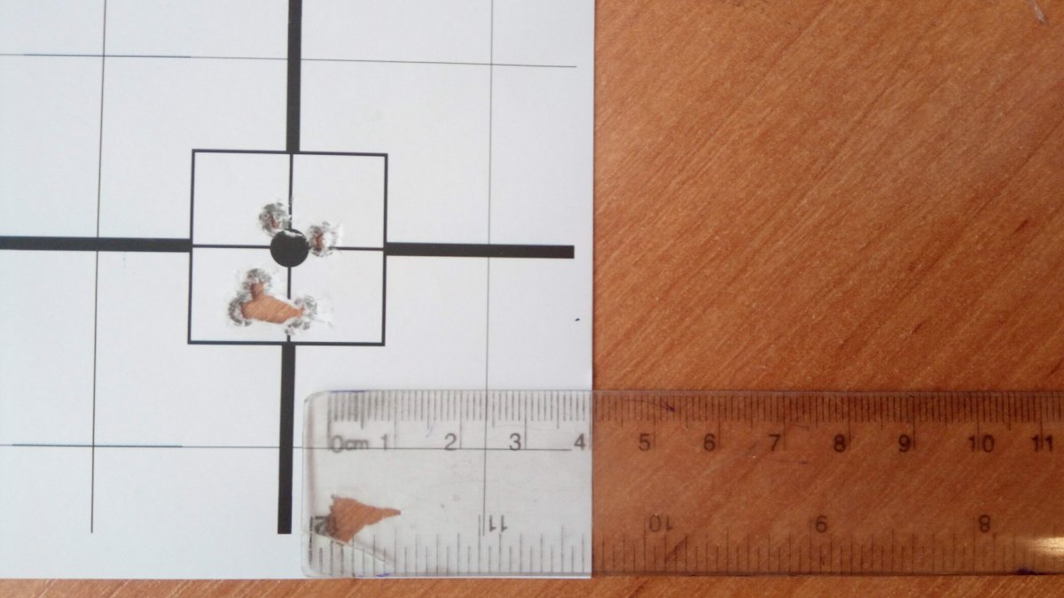

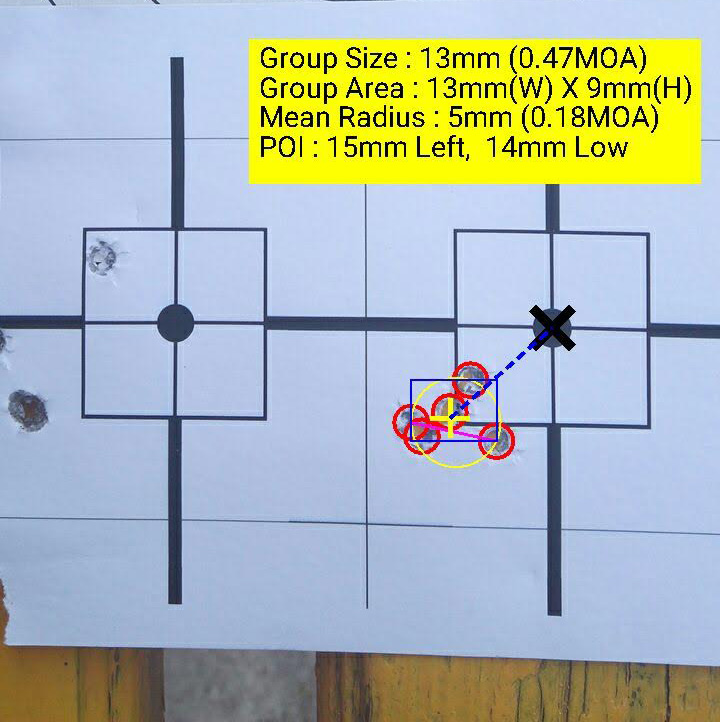

    Вот некоторые из хороших результатов на 100 метров (открытий тир "капонир"), не самые лучшие но одни из
    Savage 2FV-SR

    На прошлой неделе, жаль не зафоткал, группа из 5ти 100м первый холодный +4шт. Если бы не холодный было бы 0.25-0.3 МОА. А так холодный оторвало на более 1МОА.
