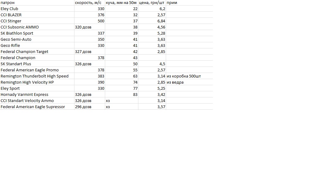

    Сегодня все-таки провел "контрольный" отстрел различный патронов на кучу для моего ствола.
    Карабин Ругер 10/22, дистания 50м, с упора. Серии были по 5 выстрелов, при замерах кучи убирал одно самое некучное попадание.
    Вот какая статистика получилась на выходе. Там где куча указана "хз" - запорол - стрелял в одну и ту же мишень два раза.
    Ну и цену указал для понимания момента. Цены с сайта сафари.
    Grimblade, SquareMan, GerichB та 2 іншим подобається це.

    Жаль, что запороли. Интересно было бы посмотреть. У меня правда не 10/22, но, из того что пробовал, два нижних полетели лучше всего. Где-то так же, как Ваш лучший результат.
    jerom подобається це.

    При случае перестреляю. Но по общей куче этих двух позиций в рейтинге у них не первое место.
    Полуавтомат.

    как то не впечатляет, самая лучшая группа в районе 1,5МОА?
  18. Romych
    Romych Oberleutnant
    1.986
    Київ
    Почему? Нормальный результата для пострелушечного полуавтомата. Другое дело, что такой результат желательно бы иметь с более бюджетным боеприпасом :).
    GerichB та jerom подобається це.

    та как то не привычно, должно быть 0.5-0.6 угла, тогда ГУТ
  20. GerichB
    GerichB Stabsfeldwebel
    683
    Днепропетровская обл.
    0.5 МОА для полуавтомата как-то слишком жирно.
    Это сколько у болтовика должно быть? 0.1-0.2?...

    Читал на американском сайте при тестировании стволов (помоему savage) перед продажей, хорошим патроном, считается удовлетворительная/хорошая кучность для болта 0,5-0.7 моа для полуавтомата 1,0-1,5

    Отличная работа!
    Ну и цены конечно космос.
