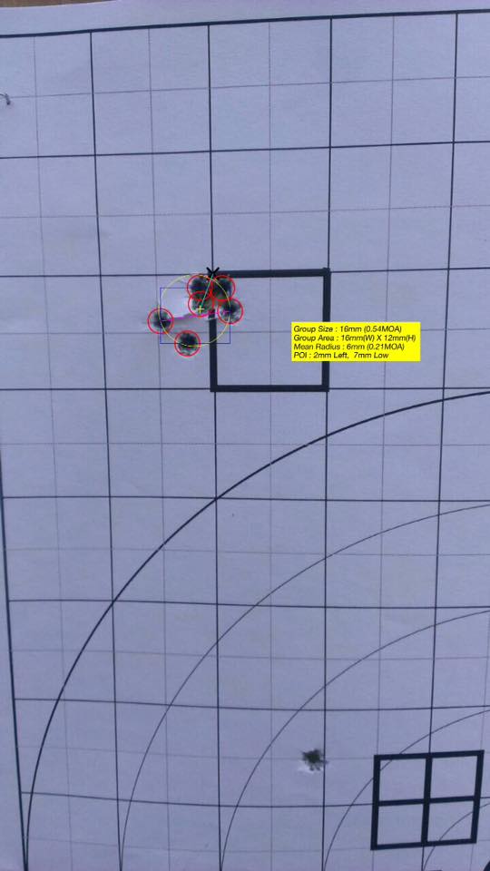

    Реально влучає хтось у мішені розміром 0.5 моа зі 100м з 22-го?

    А условия стрельбы? Патрон, винтовка, прицел? Очень достойная группа получилась. Можно сказать, до неприличия, достойная :)

    На 100м? Охренеть (извините за мой французкий)
